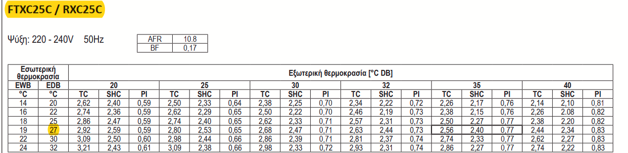

24 λεπτά πριν, insomniagfg είπε
ΔΤ
Προσπάθησε να πέσεις σε μια από τις στήλες
Πάντα με high.
Παράδειγμα: αν έξω έχει 32 και μέσα 25, βάλε στα kw 2,31.

13 λεπτά πριν, insomniagfg είπε
ωραια εβαλα 2.31 με εβγαλε το εξελ 10.6. Δηλαδη στο sto full fan me χαμηλοτερη ρυθμιση θερμοκρασιας, θα εχω μια διαφορα τον 10.3 βαθμων απο την εισοδο? Λιγο δεν ειναι?
Τόσο.
57 λεπτά πριν, insomniagfg είπε
οκ, ερωτηση το AFR kai το BF  τι ειναι?
AFR = air flow rate
To BF σημαίνει bypass factor.

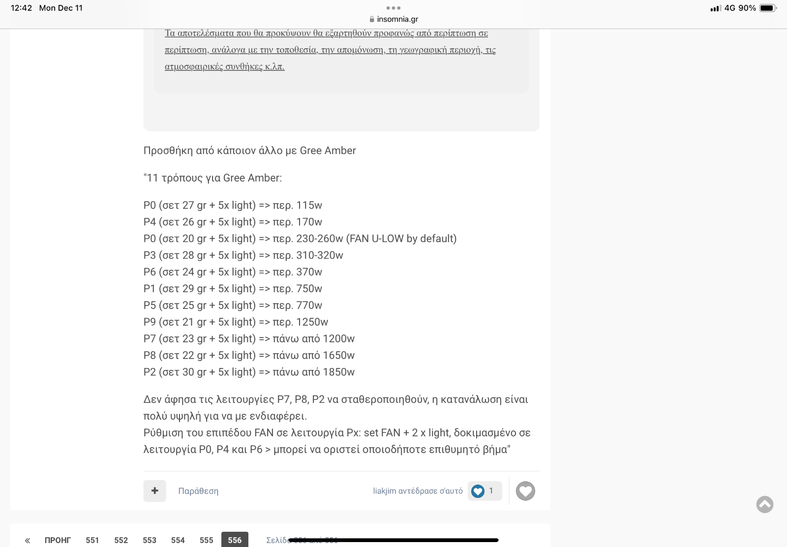

1 ώρα πριν, liakjim είπε
@dimostr το hack των gree δουλεύει και στη ψύξη μπας και σωθεί ο φίλος @Opel007 ;
Δεν το έχω δοκιμάσει σε ψυξη μιας και το kuro που ‘χω χωρίς το I feel παίζει στα 160 watt (για 26 ζητούμενη) σήμερα που κάποια στιγμή έφτασε έξω 40 ανέβασε μέχρι 210
ο @energy52 έχει δοκιμάσει που έχει inventor (αν θυμάμαι καλά)
παντως βάζω μια φωτό με τον τρόπο να δοκιμάσει
Επεξ/σία από dimostr
