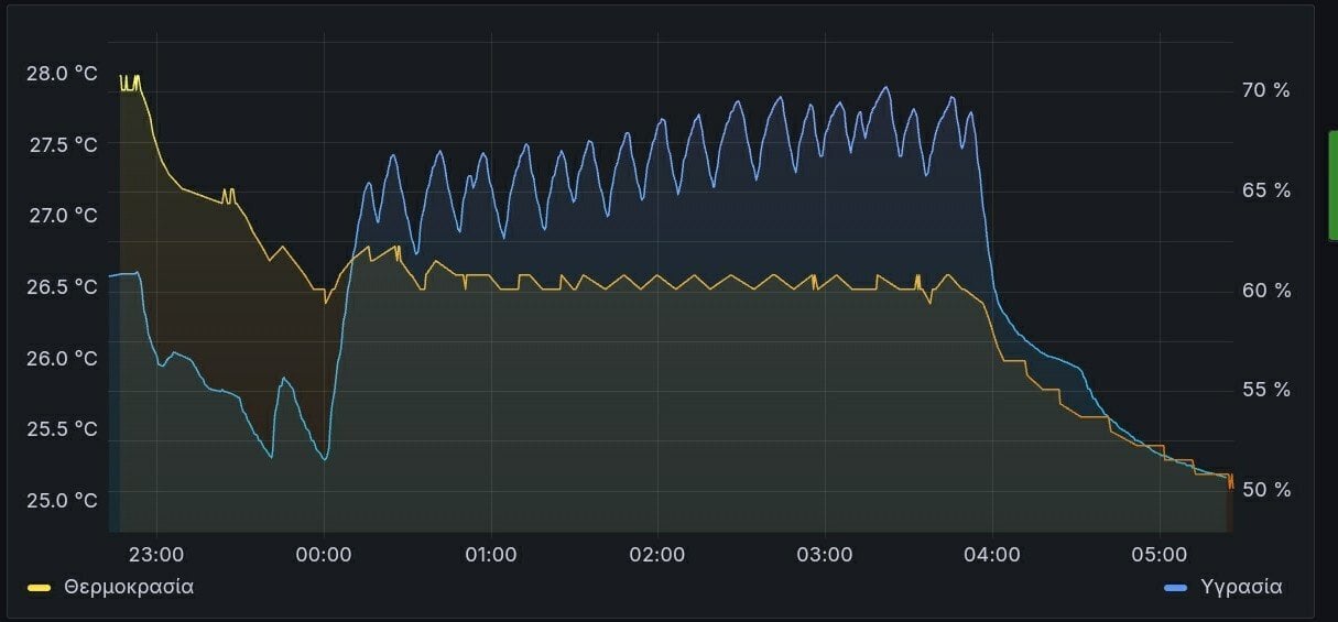

Daikin atxc25c... Ο Υγραντήρας !!!
Τοποθετημένο σε υπνοδωμάτιο με ελάχιστες απώλειες το atxc25c δημιουργεί μια απαράδεκτη αποπνικτική ατμόσφαιρα όταν πιάσει τη θερμοκρασία στόχου και μετά.
Ξεκινώντας με εσωτερική θερμοκρασία 28 βαθμών και ζήτηση 28 , κατεβάζει τη θερμοκρασία χώρου στους 26.5
Μέχρι τότε όλα καλά, πέφτει και η υγρασία.
Από κει και μετά που διατηρεί τη θερμοκρασία στους 26.5 βαθμούς , η υγρασία εκτοξεύεται στα ύψη και η ατμόσφαιρα γίνεται απαράδεκτη.
Η θερμοκρασία εξόδου στις Περσίδες κατά τη διάρκεια διατήρησης της θερμοκρασίας κυμαίνεται από 20 έως 25 περίπου με αποτέλεσμα να μη κάνει καθόλου αφυγρανση.
Ο ανεμιστήρας στο silense. Αν το βάλω παραπάνω χειροτερεύουν τα πράγματα.
Σε αφυγρανση δουλεύει σωστά κατεβάζοντας και τη θερμοκρασία και την υγρασία δημιουργώντας ωραίο κλίμα αλλά επειδή δεν υπάρχει επιλογή θερμοκρασίας δουλεύει ασταμάτητα με αποτέλεσμα να παγώνει ο χώρος.
Δοκίμασα και όλους τους δυνατούς τρόπους λειτουργίας σε αυτοματισμούς σε home assistant και ο μόνος τρόπος να μην εκτοξεύεται η υγρασία στα ύψη είναι όταν πιάσει τη θερμοκρασία στόχου του θερμομέτρου μου που θα βάλω , να κλείσει εντελώς (κατάσταση off).
Και ξανά μετά On κλπ κλπ αλλά έτσι θα ανοιγοκλείνει ατελείωτες φορές μέσα στη μέρα.
Προβλημα...

Πώς όμως να μην κάνει on-off αν ο χώρος χρειάζεται 40W μέσον όρο την ώρα ...
1 λεπτό πριν, alexdeskas είπε
Πρέπει να αυξήσεις τις απωλειες , αλλιώς δε μπορεί να γίνει
Τα κλιματιστικά έχουν ένα εύρος λειτουργίας , εαν καταφέρεις να αυξήσεις τις απωλειες που να συμπίπτουν στο χαμηλό όριο θα είσαι οκ , αλλιώς θα υποφέρεις

Επιβεβαιώνω αυτά που λες.
Σου έχω λύση.
Βάζεις αυτό https://github.com/dolezsa/thermal_comfort
Βάζεις θερμόμετρα χώρου που σου μετράνει θερμοκρασία/υγρασία πχ τα κλασικά xiaomi.
Και μετά κάνεις αυτοματισμό να εναλλάσσεται η λειτουργία του ανάμεσα σε cool και dry με στόχο να μένεις γύρω από το 15 ως dew point.
Κώδικας -> https://codefile.io/f/PZiMFYlyXU

😂 Μάνα μου δεν έχουμε βάλει ακόμα smart θερμόμετρα!
Ήδη κρύβουμε τα τηλεχειριστήρια για να μην τα αρπάζουν τα μικρά. Όταν μεγαλώσουν λίγο θα φτιαχτούν όλα αυτά.
Προς το παρόν ανάκληση τις μπαλκονόπορτες και διαγράμματα κατανάλωσης ρεύματος πριωνοτά 😢
