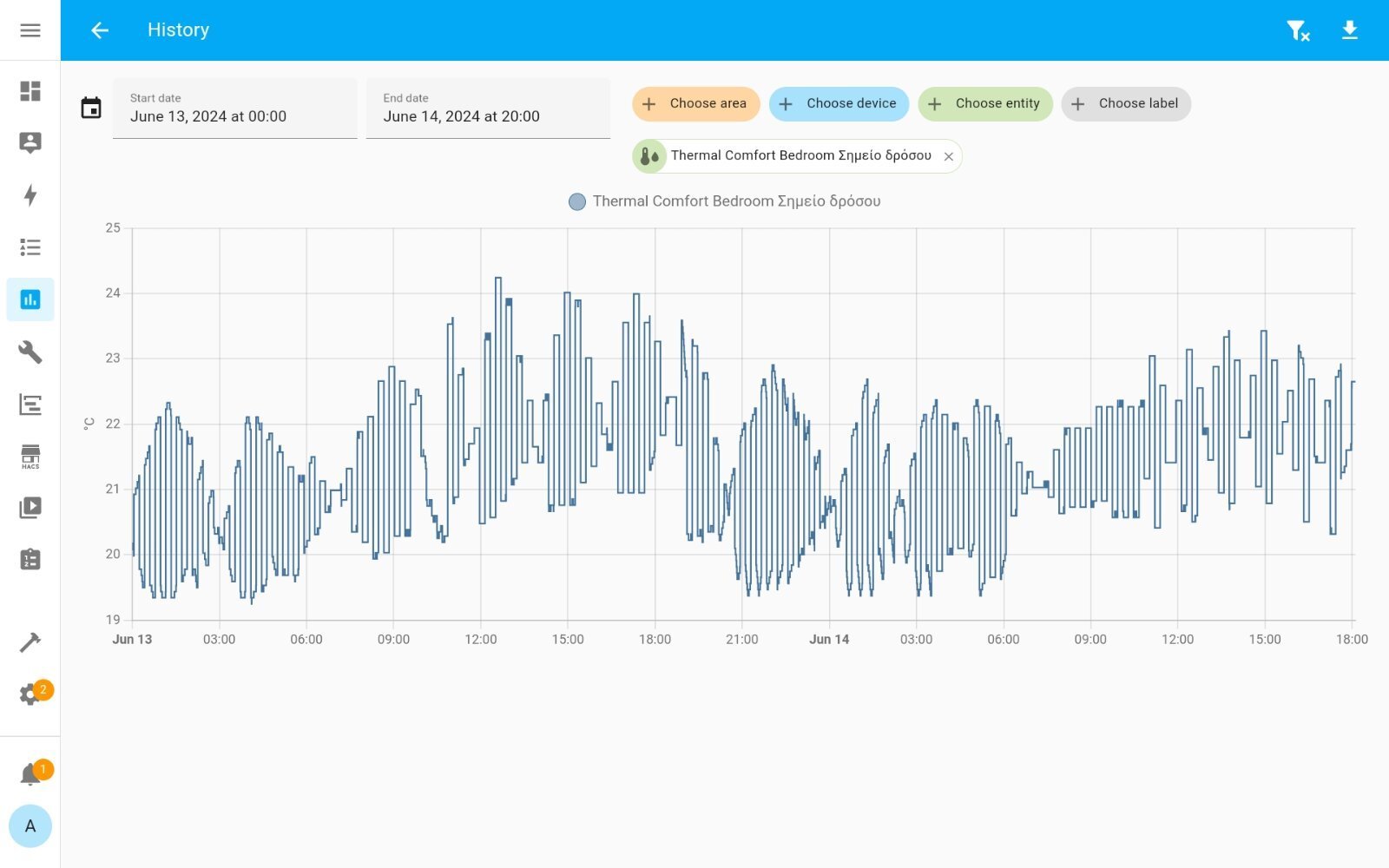

3 ώρες πριν, liakjim είπε
Βάζεις αυτό https://github.com/dolezsa/thermal_comfort
Βάζεις θερμόμετρα χώρου που σου μετράνει θερμοκρασία/υγρασία πχ τα κλασικά xiaomi.
Και μετά κάνεις αυτοματισμό να εναλλάσσεται η λειτουργία του ανάμεσα σε cool και dry με στόχο να μένεις γύρω από το 15 ως dew point.
Κώδικας -> https://codefile.io/f/PZiMFYlyXU
Το έχω το Thermal comfort.
Έχω δοκιμάσει και όλους τους δυνατούς συνδυασμούς ψύξης και αφυγρανσης με αυτοματισμούς χωρίς αποτέλεσμα.
Τι συμπεραίνω από το atxc25c ...
- Δε σταματά ο ανεμιστήρας του όταν πιάσει θερμοκρασία στόχου ψυξης και εκεί αρχίζει το πρόβλημα    έως ότου ξανά ξεκινήσει η ψύξη ...
- Ο όγκος αέρα ακόμα και στο αθόρυβο είναι αρκετός με αποτέλεσμα να μη κατεβάζει πολύ τη θερμοκρασία στις Περσίδες (κυμαίνεται από 20 έως 26 ανάμεσα στα on - off σε κύκλο ψύξης, αφότου πιάσει βέβαια θερμοκρασία στόχου.
Αν υπήρχε περίπτωση να λειτουργήσει σε αφυγρανση με έλεγχο θερμοκρασίας νομίζω τότε θα ήταν το ιδανικό ή εάν ο όγκος αέρα στο αθόρυβο ήταν κατά πολύ μικρότερος.
Προφανώς αυτό θα ήταν το καλύτερο σενάριο για χώρους με ελάχιστες απώλειες.
Συμπέρασμα ...
Για χώρους με μικρές απώλειες χρειάζονται κλιματιστικα με μικρό όγκο αέρα... οπότε να δουλεύουν περισσότερη ώρα για να πετύχουν τη θερμοκρασία στόχου... οπότε λιγότερα on - off

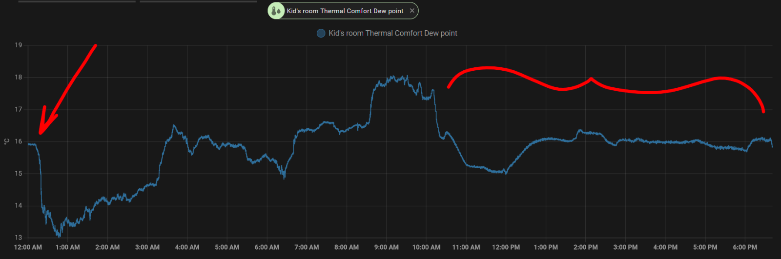

Θυμησέ μου, δεν έχει silent το δικό σου;
Προσωπικά είμαι σούπερ ευχαριστημένος με τον αυτοματισμό που σου είπα.
Παίζει στο 16 dew point (comfort).

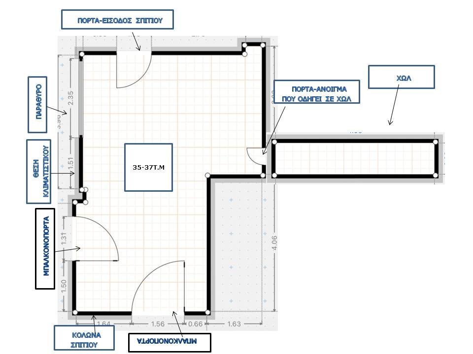

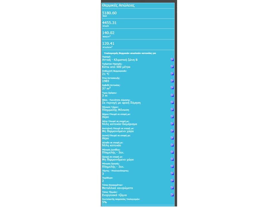

Καλησπερα και πάλι, σε συνέχεια του προηγούμενου μηνύματος,παραθέτω τα αποτελέσματα από το τρέξιμο του ερωτηματολογίου θερμικών απωλειών.Επειδή δεν ξέρω πόσο ευανάγνωστο είναι σαν αποτέλεσμα έχουμε 5180.60 watt =17676.94 btu.Τωρα στα υπόλοιπα :
1.Ανώτατο διαθέσιμο πόσο:1500
2.Νέα αγορά ή αντικατάσταση παλιού. : Νέα αγορά
3.Χρήση κλιματιστικού και συχνότητα  χρήσης:Αποκλειστική πηγή θέρμανσης και ψύξης
4.Τοποθεσία:Παλλήνη(Αττική),βορειοανατολικός προσανατολισμός.
8 λεπτά πριν, liakjim είπε
Στο silence το δουλεύω στην ψύξη αλλά αν δεις το διάγραμμα του dew point που έβαλα κυμαίνεται συνεχώς πανω από 19.5 και φτάνει και έως 24.5 !!!!!!!
Γιατί έβαλες 2 παράθυρα αφού έχεις ένα;
Λαμβάνοντας υπόψη ότι με ένα παράθυρο θα πέσουν οι απώλειες, αν έχεις και Backup λύση (πχ καλοριφέρ) και βλέποντας ότι δεν έχετε βαρύ χειμώνα, τότε λογικά με ένα toshiba edge white 18Κ θα είστε οκ.
Αν δεν έχεις backup, ίσως να έβαζες το ίδιο σε 22άρι με μικρή επιβάρυνση στην τιμή.

44 λεπτά πριν, liakjim είπε
Έβαλα δύο παραθυρα γιατί στην κάτοψη το πρόγραμμα το έπιασε σε μονό που ανοιγοκλείνει ενώ κανονικά έιναι συρόμενο διπλό και πίανει σχεδόν όλη τη μεριά(είναι σαν τζαμαρία δλδ. μπορω να ανεβάσω και φώτο).Δεν υπάρχει λέβητας.Αρα κοιτάω για 22αρι?.Αν καλύπτομαι με  18αρι το https://www.skroutz.gr/s/37904340/Fujitsu-ASYG18KMTE-AOYG18KMTA-Klimatistiko-Inverter-18000-BTU-A-A.html δεν υπερτερεί σε σχέση με το edge σε απόδοση-κατανάλωση?(Η ερώτηση ισχύει εφόσον πιστεύεις ότι με καλύπτει το 18αρι).Και κάτι τελευταίο σαν απορία αν θέλεις μ απαντάς βέβαια.Απο το ερωτηματολόγιο που δείχνει ότι χρειάζομαι 18αρι γτ δεν με καλύπτει και να πάω σε 22αρι?Σε ευχαριστώ για την απάντηση και το χρόνο σου.
