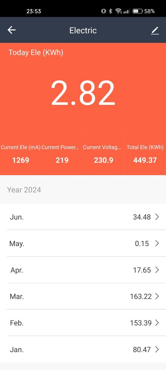

Έχω το tapo p110 αλλά παρατήρησα το εξής και δεν πιστεύω οτι είναι ακριβές.. Παρατηρώ στη live κατανάλωση οτι το air-condition κάνει κάποια δευτερόλεπτα peak πχ στα 250 watt και μετά πέφτει στα πχ στα 130 και μένει για 2-3 λεπτά μέχρι να κόψει..
Αυτό το peak στο διάγραμμα μετά δεν υπάρχει έχει κρατήσει σαν peak το 130 που έμεινε περισσότερη ώρα..
Η ερώτηση μου τώρα είναι στην θεωρητική κατανάλωση σε ευρώ που του έχεις βάλει τιμές κιλοβατώρας το προσμετράει το μεγαλύτερο peak που κράτησε λίγο ή ο Θεός και η ψυχή του..?! Πέραν του οτι είναι ελλιπές το διάγραμμα που έχεις αφού έγινε ένα peak μεγαλύτερο πριν τη σταθεροποίηση γιατί δε το συμπεριλαμβάνεις...
Υπάρχει κάποιο πιο αναλυτικό ή ακριβές Wi-Fi plug τέτοιου τύπου?!

Δεν εχω δουλεψει ποτέ tapo, μονο HA. Να υποθεσω οτι το σωστο peak εμφανιζεται αν κανεις καποιο zoom στο διαγραμμα? Οσον αφορα την καταναλωση σε ευρω, λογικα θα πρεπει να την προσμετραει εκει εστω και για δευτερολεπτα. Not sure.
Χρήστες tapo θα στα πουν καλυτερα,

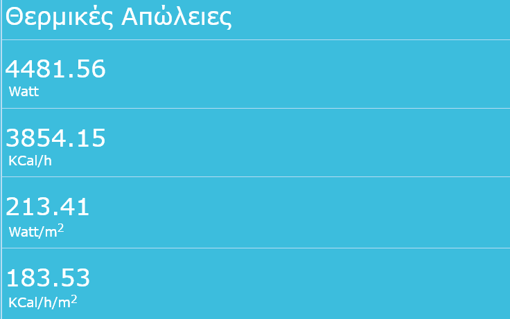

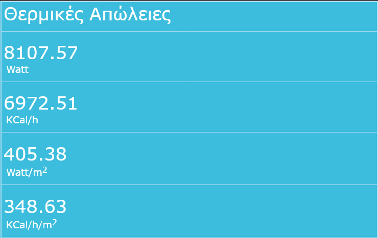

H αλήθεια ειναι οτι ειμαι διχασμένος ακόμα στο 9αρι ή 12αρι. Με το LG ακόμα και στους 25-26 βαθμούς ρυθμισμένο πάγωνε το δωμάτιο, έφτανε στους 22.
Εχεις δίκο, το βάζω σε screenshot μπας και βοηθήσει στην επιλογή:
Επεξ/σία από Crus
Μόλις τώρα, Crus είπε
H αλήθεια ειναι οτι ειμαι διχασμένος ακόμα στο 9αρι ή 12αρι. Με το LG ακόμα και στους 25-26 βαθμούς ρυθμισμένο πάγωνε το δωμάτιο, έφτανε στους 22. Εχεις δίκο, το βάζω σε screenshot μπας και βοηθήσει στην επιλογή:
Ο υπολογισμός σου είναι λάθος, τρέξε το πάλι μόνο για το δωμάτιο που θες, επίσης βάλε το ύψος του ορόφου όχι παραπάνω (πχ 2.8 μέτρα), 400W/m2 είναι 2-3 φορές πάνω από τις πραγματικές απώλειες, λογικά θα βγουν κοντά στα 100W/m2
