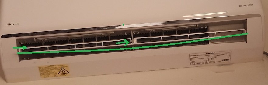

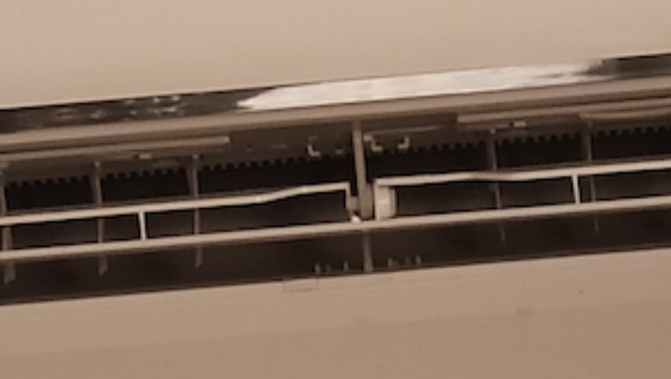

Καλησπέρα έχω το παρακάτω κλιματιστικό και δεν μπορώ να βρω πως αφαιρείται το πτερύγιο.
Το κλιματιστικό έχει αυτό το περίεργο στη μέση.

Mε επιφύλαξη γιατί δεν το έχω κάνει ποτέ μόνος μου...
νομίζω ότι πρώτα αφαιρείς τον μεσαίο πύρο, πιέζοντας από αριστερά προς δεξιά με το δάχτυλο.
Αφού απελευθερωθεί η περσίδα απ'το κέντρο, τότε στέκεται μόνο δεξιά και αριστερά στα ποδαράκια...
Προσπαθείς λοιπόν να βγάλεις ένα ποδαράκι απ'την εγκοπή του, δινοντας στη περσίδα μια ελαφριά καμπύλη.
Εδώ υπάρχει ένα βίντεο, όπου νομίζω πως λανθασμένα έκανε τα βήματα ανάποδα.
Σωστά, αφαιρείς πρώτα το μεσαίο (άμα πας κοντά με σκάλα θα καταλάβεις προς τα που θες να σπρώξεις) και μετά τα 2 ακριανα. Αν το θες για καθάρισμα φτερωτής κτλ, καλύτερα φέρε τεχνικό. Σε μεγάλη πόλη και με 15 ευρώ ίσως βρεις, μέχρι 40 οπουδήποτε. Θα το κάνουν με πειστικό και ελεφαντάκι (για να μαζεύει τα νερά) για να φύγουν και οι οσμες. Την φτερωτή δεν θα καταφέρεις να την καθαρίσεις με τα χέρια απο εκείνη την εγκοπή. Ψιλό εγγυημένα.

στο δικο μου αλλης μαρκας παντως, ενω φαινεται οτι βγαινει ετσι, δεν βγαινει και πρεπει να βγει η προσοψη. βεβαια ουτως η αλλως αν θελει να καθαρισει μεσα θα πρεπει να ξυλωσει πολλα ακομα.

ΔΕΝ ΤΟ ΑΦΑΙΡΕΙΣ.
Είναι σεταρισμενο με μοτέρ και εάν το βγάλεις δεν θα βρίσκεις καν που είναι η σωστή θέση μετά.
Δεν είναι κατασκευασμενο για να βγαίνει και θα κάνεις ζημιά ανεπανόρθωτη.
Εάν θέλεις να καθαρισεις τα φίλτρα βγαίνουν εύκολα αλλιώς. Δες το manual.
Ούτως ή άλλως αυτές είναι γρυλιες εξόδου οπότε δεν μαζεύουν σκόνη.
ΜΗΝ το πειράξεις

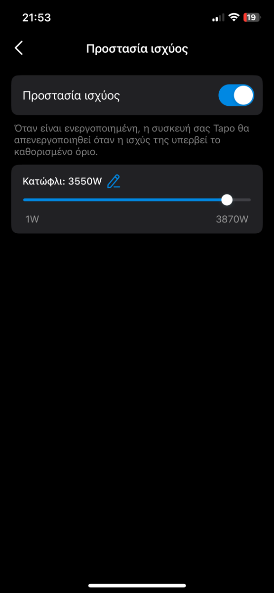

Νομίζω ότι δεν είναι ακριβώς όπως τα λες
το ταμπελάκι που ανέβασα παραπάνω γράφει για 13Α max δηλαδή το πολύ 2860-3000watt, αναφέρει επισης maximum input 3500watt.
Αν έχεις 16A ασφαλεια και 2.5αρια καλώδια αντέχουν μέχρι και 3680watt.
Σε κάθε περίπτωση έχω ρυθμίσει την tapo να κόψει αν υπερβεί κάποια στιγμή τα 3550watt
