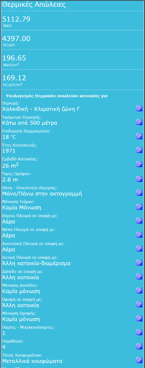

Καλησπέρα, τι κλιματιστικό χρειάζομαι εδώ;  18άρι;
Μού φαίνεται υπερβολικό
Το θέλω μόνο για ψύξη
Από πάνω έχεις αμόνωτη πλάκα;
4 λεπτά πριν, liakjim είπε
Από πάνω υπάρχει άλλη κατοικία
Πάνω από την επάνω κατοικία, υπάρχει αμόνωτη πλάκα

Όπως έχουμε ξαναπεί πολλές φορές, αυτό το εργαλείο είναι εντελώς generic. Το λέει κάτω κάτω με μικρά γράμματα ότι δεν αντικαθιστά τη μελέτη ενός μηχανικού. Όχι μόνο αυτό αλλά κάνουμε και αλχημείες. Ενώ είναι για ολόκληρη κατοικία, εμείς πάμε και το βάζουμε να υπολογίσει μεμονωμένο χώρο. Επίσης ενώ είναι για θέρμανση, εμείς πάμε και το βάζουμε και για ψύξη βάζοντας 18-19 ζήτηση ( αυτό είναι δικό μου πατοκοιλιακό κόλπο). Ούτε κοιτάμε ηλιακά κέρδη, ούτε τίποτα. Χώρια που βασίζεται στα inputs του καθενός. Άλλος τα βάζει σωστά, άλλος βάζει λάθος ύψος, άλλος βάζει λάθος ανοίγματα, άλλος κλέβει και βάζει καλύτερα (αλήθεια ποιον κλέβει) πράγματα για να βγάλει μικρότερο νούμερο κτλ
Οπότε πιο πάνω που ρωτάς "πολλά δεν βγαίνουν; " , η απάντηση είναι λοιπόν ότι ναι, ίσως είναι πολλά, αλλά ίσως να είναι οκ, αλλά ίσως και να είναι και λίγα. Τι να σου πούμε και εμείς από τον καναπέ μας; Οι περισσότεροι δεν είμαστε καν του χώρου. Ελάχιστοι μηχανικοί γράφουν εδώ αλλά και αυτοί τι να σου πουν; Έχουν κάνει μελέτη; Εσύ έκανες μελέτη με κάποιον μηχανικό;
Οπότε πάρτο πάνω σου. Δεν στο λέω επιθετικά, αλλά δεν μπορούμε να κάνουμε και κάτι άλλο στην πράξη.
Στο sticky έχει συμβουλές αγοράς και στο τέλος έχει link με τα διαγράμματα από τα "ρεαλιστικά" (??? πολλά ερωτηματικά)  seers για κλίμα Αττικής.

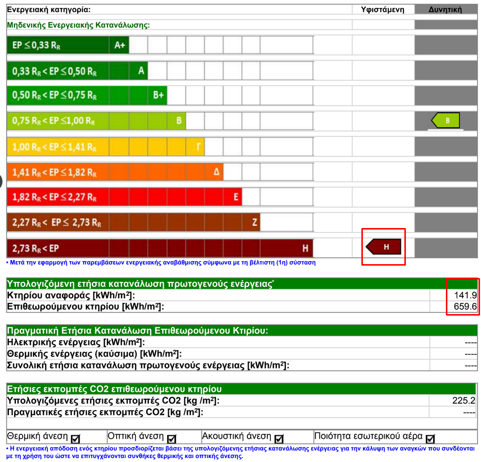

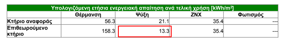

Να πω βγήκε ενεργειακό πιστοποιητικό για το διπλανό διαμέρισμα, το οποίο όμως, δε μου φαίνεται σωστό..
Είναι δυνατόν ένα κτήριο συνολικής ενεργειακής απόδοσης Η, να είναι Β+ ως προς την ψύξη του;
