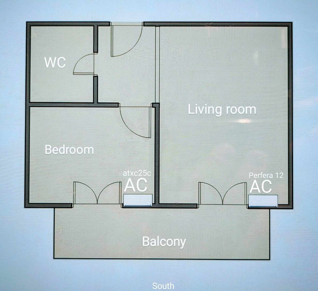

Καλησπέρα σας.
Επειδή άρχισε να εξαντλείται η υπομονή μου με την αποπνικτική ατμόσφαιρα που δημιουργεί το Daikin atxc25c ξαναγράφω ζητώντας τη γνώμη του φόρουμ...
Έχω δοκιμάσει τα πάντα σε συνδυασμούς λειτουργίας και αυτοματισμούς μέσω HA αλλά λύση δεν βρίσκω.
Το διαμέρισμα είναι γκαρσονιέρα 55τμ με τους δύο χώρους δίπλα δίπλα με νότιο προσανατολισμό.
Στη σαλοκουζινα Daikin Perfera 12αρι και στο υπνοδωμάτιο Daikin atxc25c (9αρι).
Το χειμώνα την έβγαλα μόνο με το Perfera 24/7 και είχα συνεχώς 22 βαθμούς.
Όσες φορές άνοιξα και το atxc25c ήταν μόνο για δοκιμές γιατί δεν πρόσφερε κάτι παραπάνω στους χώρους παρά μόνο ατελείωτα on-off με άσκοπη κατανάλωση ρεύματος.
Ήρθε και το καλοκαίρι και με βλέπω πάλι να τη βγάζω μόνο με το Perfera το οποίο δημιουργεί άψογη ατμόσφαιρα στους χώρους.
Όταν ανοίγω και το atxc25c , στην αρχη οκ αλλά μέχρι να πιάσει την επιθυμητή θερμοκρασία.
Μετά αρχίζει τα on- off και η υγρασία εκτοξεύεται στο υπνοδωμάτιο πάνω από τουλάχιστον 10% παραπάνω με δημιουργία αποπνικτικής ατμόσφαιρας.
Προφανώς έχει μεγάλο όγκο αέρα ακόμα και στις χαμηλή ταχύτητα ακόμα και στο silence οπότε ο αέρα που βγάζει (19 βαθμούς έως 26) δεν προκαλεί αφυγρανση αλλά προβληματικό κλίμα στο χώρο.
Αν το βάλω σε αφυγρανση είναι Οκ αλλά επειδή δεν ελέγχει θερμοκρασία στην αφυγρανση και λειτουργεί συνεχώς κατεβάζει τη θερμοκρασία στο χώρο κάτω από τους 25 βαθμούς με αποτέλεσμα να παγώνει ο χώρος και να μην μπορεί κανείς να υπάρχει στο χώρο πόσο μάλλον να κοιμηθεί με κάτω από 25 βαθμούς.

Σε μκρο υπνοδωματιο 9τμ κι εγω το ιδιο θεμα εχω με το 9αρι sensira, μετα απο καποια ωρα ξεκινα τα on/off.. Η λυση που βρηκα για λιγοτερα on/off ειναι να αφηνω λιγο την πορτα ανοιχτη. Βελτιωνεται σημαντικα!
Με ποιο αλλο ομως δεν θα το εβλεπες αυτο απ τη στιγμη που εχεις τοσες λιγες απωλειες..; Ηθελες ιδανικα 50-60w min.. Δοκιμασες με κλειστο το perfera?
Αλλαγη πλακετας με μεγαλυτερο offset (-3) ισως ειναι η λυση (το σκεφτομαι κι εγω) ετσι ωστε να μην κλεινει αλλα με ~150w min και παλι θα σου ριχνει τη θερμοκρασια πιο πολυ..

το περφερα καλύπτει δύο χώρους? Πώς γίνεται αυτό? Οι χώροι σου είναι χωρισμένοι ή ένας χώρος που διαιρείται νοητώς?

Την πόρτα του υπνοδωματίου την κλείνεις;
Θα ήθελα να μπορούσα όταν θέλω να την κλείνω , αλλά όχι, μένει ανοιχτή.
Και παρόλο που την έχεις ανοιχτή και ο αέρας κατευθύνεται έξω απ' το δωμάτιο προς το χολ και το μπάνιο, πιάνει θερμοκρασία και αρχίζει τα on/off;
