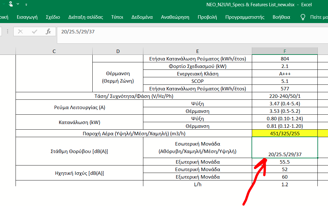

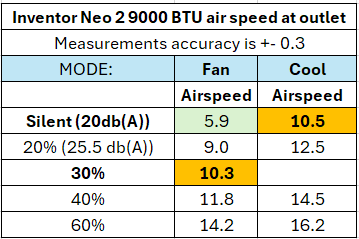

Καλησπέρα,
πήρα πρόσφατα το Inventor NEO (N2UV) Ν2UVI-09WF/ΝUVO-09 (https://www.skroutz.gr/s/41239790/Inventor-Neo-N2UVI-09WFI-N2UVO-09-Klimatistiko-Inverter-9000-BTU-A-A-me-Ionisti-kai-WiFi.html). Κατά την λειτουργία του παρατηρώ πως ενώ σε λειτουργία FAN ο ανεμιστήρας κατεβαίνει αρκετά χαμηλά, στην λειτουργία COOL ο ανεμιστήρας ακόμα και στο silent λειτουργεί πάρα πολύ ψηλά, δημιουργώντας πάρα πολύ θόρυβο. Με μετρήσεις ταχύτητας αέρα στην περσίδα, διαπίστωσα πως η ελάχιστη ταχύτητα σε λειτουργία COOL αντιστοιχεί σχεδόν στο medium της λειτουργίας FAN. (βλ. πινακάκι)
Στο Silent σε ψύξη κάνει όσο θόρυβο κάνουν άλλα στην μεσαία ταχύτητα, με αποτέλεσμα να ακούς μόνιμα έναν θόρυβο από πίσω.
Έχω ξεκινήσει ήδη διαδικασία επικοινωνίας με την εταιρία, αλλά θα ήθελα να ρωτήσω τους θαμώνες του θέματος, αν αυτό είναι γνωστό θέμα για τα Inventor και αν υπάρχει κάποια λύση, γιατί πραγματικά η μονάδα είναι απογοητευτική.
Ευχαριστώ!

Τι είναι τα 10.5 που λες; Στο silent θα πρέπει να είναι αθόρυβο και να έχει κάτω από τα 255m3/hr του low .
Επεξ/σία από liakjim
22 λεπτά πριν, liakjim είπε
Τα 10.5 είναι km/h σε συγκεκριμένο σημείο της περσίδας. Επίτηδες το έχω αφήσει αδιάστατο γιατί δεν έχει νόημα σαν απόλυτη μέτρηση, παρα μόνο ως συγκριτική. Πάντως η παροχή σε silent όταν είναι σε λειτουργία COOL είναι η διπλάσια σχεδόν από την silent σε λειτουργία FAN, οπότε και ο θόρυβος αντίστοιχα είναι μόνιμος και πολύ αντιληπτός (ενώ το silent σε FAN είναι σχετικά ΟΚ)

3 ώρες πριν, dal_kos είπε
Αν οι απώλειες σου είναι μεγάλες κι δεν επαρκεί το μηχανημα για τον χώρο είναι λογικό να δουλεύει στο χαμηλότερο επιτρεπόμενο όριο στροφών του ανεμιστηρα ώστε να μην παγώσουν οι σωλήνες.
Λογικα όταν πιασει την θερμοκρασία που θέλει και κατέβει στο ρελαντί θα χαμηλώσει και ο ανεμιστηρας του
Βλέπεις καταναλωσεις για να δεις αν πέφτει χαμηλά;
Δοκίμασε να το δουλέψεις όλη την ημέρα να δεις αν κάποια στιγμή ρίχνει στροφές και ο εσωτερικός ανεμιστηρας
Εφοσον στο fan δουλεύει χαμηλά λογικά και στο cool θα δουλέψει .
εκτος αν έχει επιπλέον θόρυβο από το εξωτερικό μηχανημα και ακούγεται μαζί με τον ανεμιστηρα
