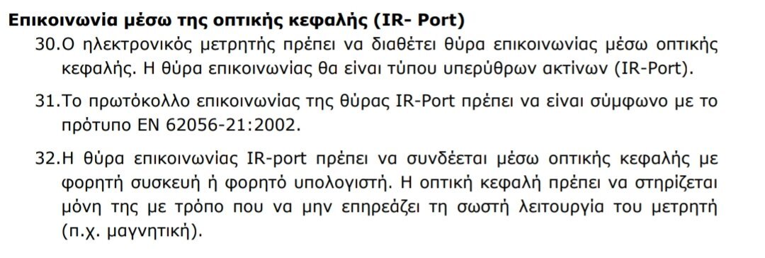

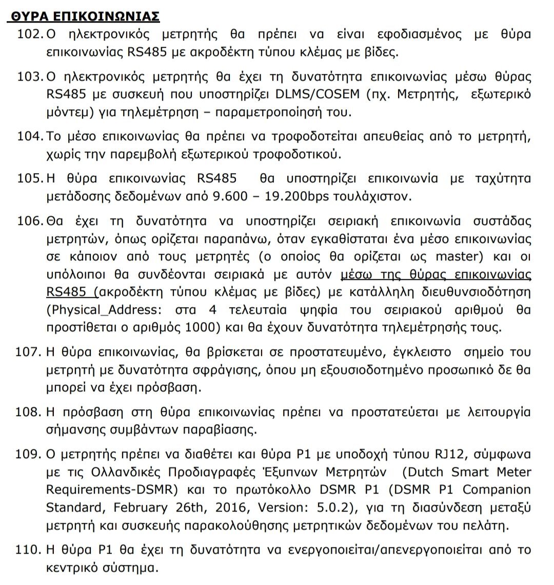

Jimis202 Δημοσ. 22 Απριλίου 2024 Δημοσ. 22 Απριλίου 2024 50 λεπτά πριν, StuartLittle είπε Ναι, τα περισσότερα που βρήκα σαν επιχειρήματα ήταν για την Αμερική.. εκεί στήριζαν τα δεδομένα τους.. Ευχαριστώ, το διάβασα, αλλά δεν έβγαλα πολύ άκρη με τα τεχνικά.. Ξεχώρισα όμως κάποια κομμάτια που ίσως να είναι αυτό που ψάχνουμε. Ότι λειτουργεί με υπέρυθρες και το πως λειτουργεί η θύρα επικοινωνίας. Αυτά είναι που σε τρομάζουν; Ούτε καν. Το ένα είναι υπέρυθρες, δεν είναι λέιζερ. Ένα μάτι που έχει οπτική θύρα ο μετρητής για επιτόπιο έλεγχο όπως τα τηλεκοντρόλ. Και το άλλο είναι μια σειριακή ενσύρματη επικοινωνία, σα μια κλέμα ένα πράγμα. Δηλαδή ας πούμε προσπέρασες την επικοινωνία μέσω 4G και κόλλησες σε αυτά; 2
m3ltd0wn Δημοσ. 22 Απριλίου 2024 Δημοσ. 22 Απριλίου 2024 (επεξεργασμένο) Οι ηλεκτρονικοί μετρητές που έχουμε τώρα τα έχουν αυτά. Μάλιστα με την υπερυθρη θύρα η μέτρηση από τους καταμετρητες της δεδδηε γίνεται χωρίς λάθος και σε χρόνο dt. Αφού ουσιαστικά έχουν κάτι σαν "τηλεκοντρόλ" το οποίο διαβάζει την μετρηση και την αποθηκεύει. Υπέρυθρες έχουν ΌΛΑ τα τηλεκοντρόλ που αποχωριστηκαν το καλώδιο από το 1980 και μετά. Δεν κάνει κανένα κακό είναι μικρής εμβέλειας, κλπ κλπ κλπ. Και τώρα που το βλέπω η θύρα p1 θα επιτρέπει να έχουμε πάνω στο σπίτι module με το οποίο θα βλέπουμε από τον μετρητη κατευθείαν τι γράφει Επεξ/σία 22 Απριλίου 2024 από m3ltd0wn 1
