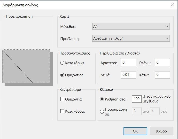

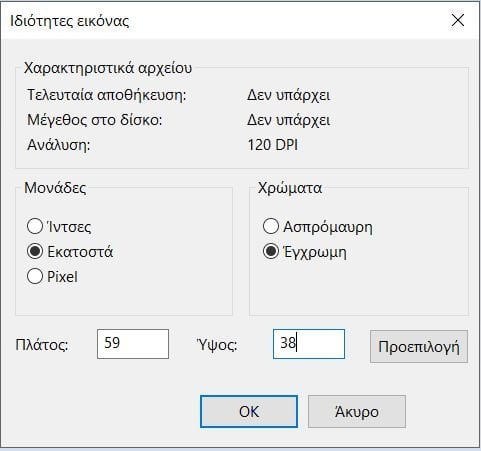

KyrGR Δημοσ. 2 Μαΐου 2024 Δημοσ. 2 Μαΐου 2024 (επεξεργασμένο) Και στη ζωγραφική της Microsoft γίνεται. Διαλέγεις Προβολή- Χάρακες (απλά για οπτική επιβεβαίωση των διαστάσεων). Στο Αρχείο-Ιδιότητες βάζεις μονάδα και το μέγεθος που θέλεις (59Χ38cm νομίζω είναι). Στο Αρχείο-εκτύπωση-διαμόρφωση σελίδας επιλέγεις προσανατολισμό, ελάχιστα περιθώρια και το 100% του μεγέθους αντί για A4. Δεν πρέπει να ενεργοποιηθεί η εκτύπωση 2 όψεων στο τελικό βήμα. Επεξ/σία 2 Μαΐου 2024 από KyrGR 1
