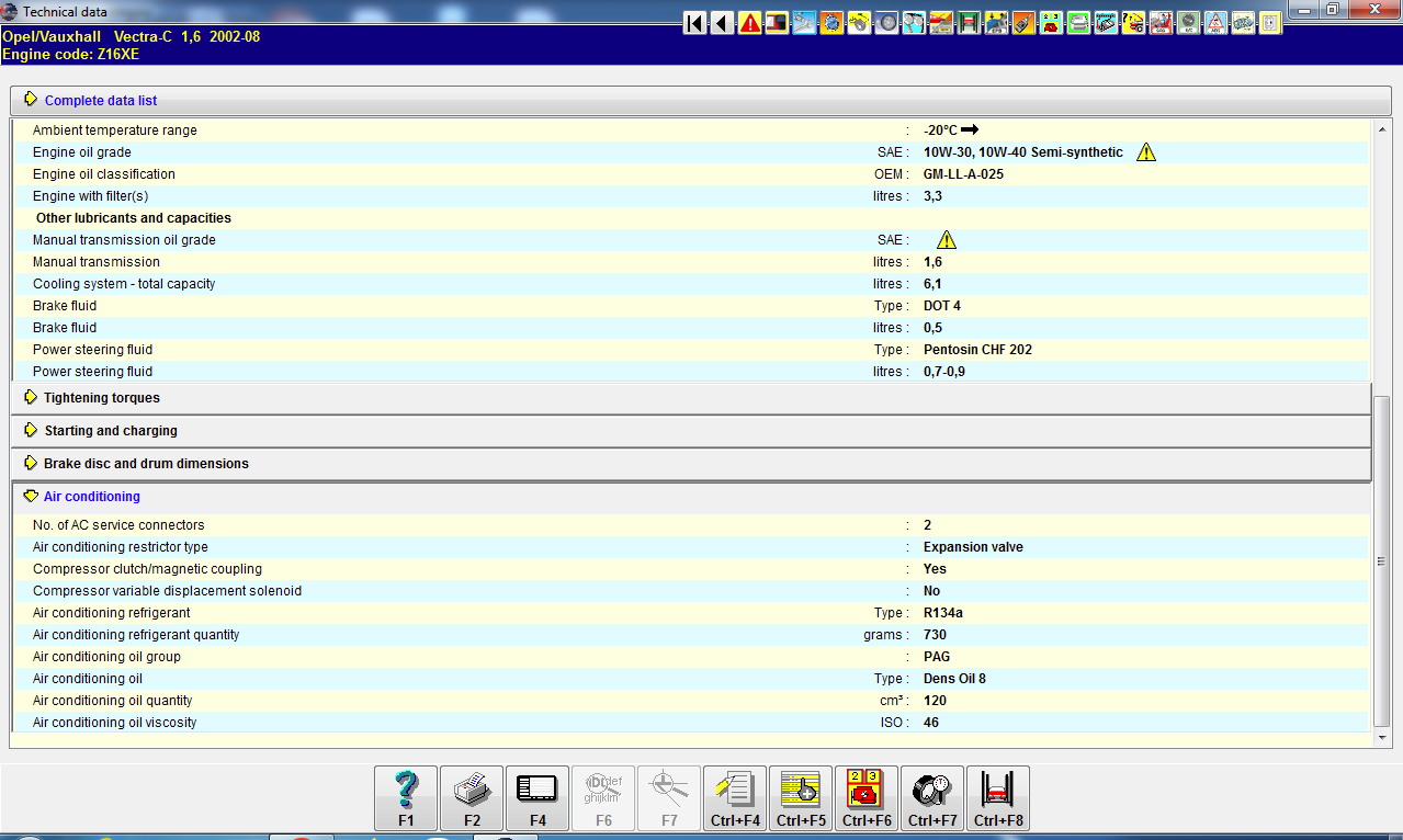

τι αυτοκινητο-κινητηρα εχεις? τι ιξωδες-ευρος δινει για το μοτερ σου?
παροτι δεν προτεινεται,πιο χοντρο λαδι μπορει να μπει,πιο ψιλο απαγορευεται.
Στις 30/6/2024 στις 11:17 ΜΜ, megapaixtaras είπε
opel vectra c 2005 z16xe απλό 16βάλβιδο. 5/30 και 5/40 κυρίως προτείνεται. Πάντως με το 10/40 w 5 βρήκα την υγειά μου το οποίο βάζω πολλά χρόνια. Πριν από κανένα χρόνο ο μελέτης που γράφει πολύ στο υγραέριο και είχαμε μια συζήτηση μου έστειλε ένα πρόγραμμα συνεργείων που δίνουν 10/30 ή 10/40 οπότε μια χαρά είμαι.Μάλιστα το δίνουν και ημισυνθετικό που εφερνε παλιά το lidl αλλά πλέον φέρνει μόνο συνθετικό. Πάντων και πριν και τώρα συα 6 με 7 χιλιάδες χιλιόμετρα το αλλάζω μαζί με φίλτρο.
Οι ειδικοί γενικά έχουν κολλήσει με το 5/30 που το έχουν για πάσα νόσο κ.λ.π. Προσωπικά το θεωρώ πολύ λεπτό ειδικά για Ελλάδα με τα 45άρια που κάνει τελευταία και δεν πρόκειται να το αλλάξω.
