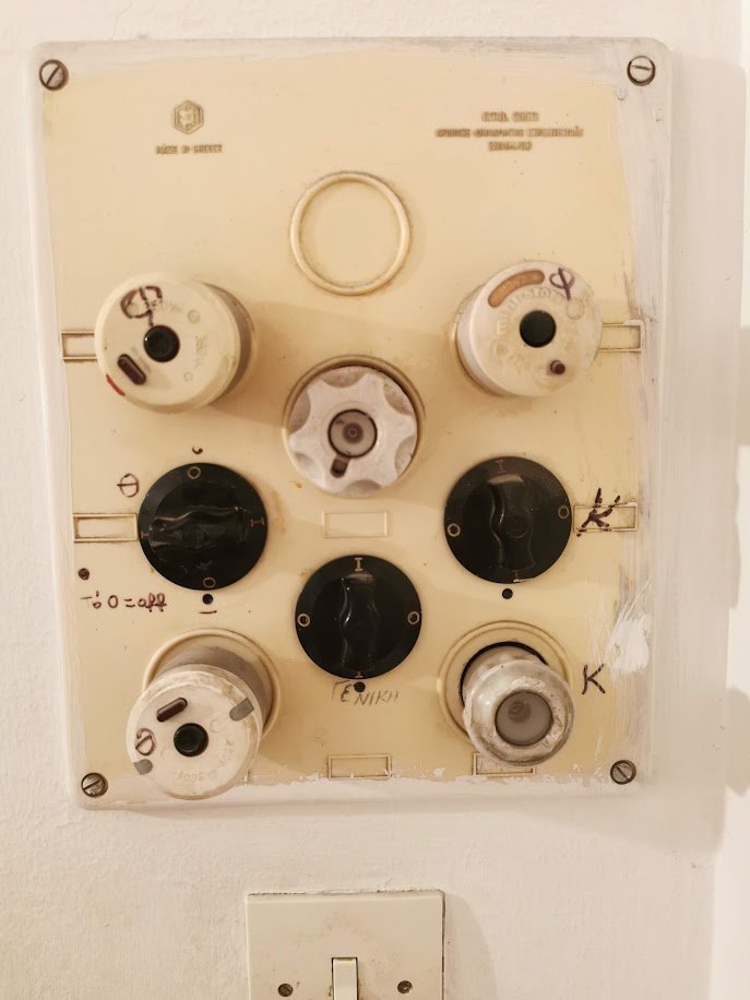

sphinxgr Δημοσ. 17 Ιουνίου Δημοσ. 17 Ιουνίου (επεξεργασμένο) 19 λεπτά πριν, nikx είπε Ιδια ερωτηση με το αρχικο ποστ ,καμμια γνωμη για αυτον το made in greece πινακα; Επικινδυνοτητα λογω παλαιοτητας δεν ρωταω αν υπαρχει ,θα υπαρχει σιγουρα αλλα σε τι βαθμο; Σε περιπτωση που καει καμμια ασφαλεια βρισκονται ευκολα;; Κατι αλλο; Αυτό έπρεπε να έχει αντικατατασταθεί, εδώ και 30 χρόνια. Οπότε η ερώτηση σου δεν έχει καμία απολύτως βάση. Απλά πρέπει να φέρεις ηλεκτρολόγο να τον αλλάξει. και ΝΑΙ, δεν προσφέρει ασφάλεια. Προσέφερε ασφάλεια κάποτε που υπήρχαν μόνο λάμπες πυρακτώσεως μέσα στο σπίτι. Επεξ/σία 17 Ιουνίου από sphinxgr 2
nvel Δημοσ. 17 Ιουνίου Δημοσ. 17 Ιουνίου (επεξεργασμένο) 41 λεπτά πριν, nikx είπε Επικινδυνοτητα λογω παλαιοτητας δεν ρωταω αν υπαρχει ,θα υπαρχει σιγουρα αλλα σε τι βαθμο; Σε περιπτωση που καει καμμια ασφαλεια βρισκονται ευκολα;; είναι τέλος δεκαετίας 60 οπότε πάει για αντικατάσταση, τηκτές ασφάλειες βρίσκεις εύκολα δεν πρόκειται να καταργηθούν. Οι αυτόματες που έχει έχουν καταργηθεί δεκαετίες όποτε δεν βρίσκονται αν χαλάσουν, μόνο στο παζάρι από εκποίηση παλιού στοκ. Επεξ/σία 17 Ιουνίου από nvel 1
nikx Δημοσ. 17 Ιουνίου Δημοσ. 17 Ιουνίου (επεξεργασμένο) Τηκτές ασφάλειες ειναι η μεσαια και η κατω δεξια απο οτι καταλαβα και ο Θεος να τις κανει αυτοματες ειναι οι 2 πανω και η κατω αριστερα. Thnx! Παντως αν και το διαμερισμα δεν κατοικειται μονιμα καλο ειναι ξερουμε τι γινεται. Επεξ/σία 17 Ιουνίου από nikx
nvel Δημοσ. 17 Ιουνίου Δημοσ. 17 Ιουνίου 8 λεπτά πριν, nikx είπε Τηκτές ασφάλειες ειναι η μεσαια και η κατω δεξια απο οτι καταλαβα και ο Θεος να τις κανει αυτοματες ειναι οι 2 πανω και η κατω αριστερα. τηκτές είναι η γενική στο κέντρο και της κουζίνας, οι πωματοαυτόματοι αν χαλάσουν (καλύτερα να τις αλλάξεις άμεσα) μπαίνουν τηκτές στην θέση τους. 1
meletis_m Δημοσ. 18 Ιουνίου Δημοσ. 18 Ιουνίου Στις 17/6/2025 στις 12:00 ΜΜ, nikx είπε Τηκτές ασφάλειες ειναι η μεσαια και η κατω δεξια απο οτι καταλαβα και ο Θεος να τις κανει αυτοματες ειναι οι 2 πανω και η κατω αριστερα. Thnx! Παντως αν και το διαμερισμα δεν κατοικειται μονιμα καλο ειναι ξερουμε τι γινεται. Να προγραμματίσεις τη αλλαγή και πάρε προσφορές αναλόγως και του υλικού Γείωση να φανταστώ έχει στα υδραυλικά ; Πρέπει να δεις και αυτό . 1

xsterg Δημοσ. 19 Ιουνίου Δημοσ. 19 Ιουνίου Στις 17/6/2025 στις 10:57 ΠΜ, nikx είπε Ιδια ερωτηση με το αρχικο ποστ ,καμμια γνωμη για αυτον το made in greece πινακα; Επικινδυνοτητα λογω παλαιοτητας δεν ρωταω αν υπαρχει ,θα υπαρχει σιγουρα αλλα σε τι βαθμο; Σε περιπτωση που καει καμμια ασφαλεια βρισκονται ευκολα;; Κατι αλλο; ναι, εαν καει ασφαλεια βρισκεις ευκολα. αλλα δεν ειναι αυτο το θεμα. αυτος ο πινακας δεν πληρει κανενα συγχρονο στανταρ ασφαλειας. σε επανελεγχο για την δεη απλα κοβεσαι μετεξεταστεος...
