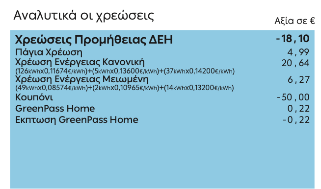

Quotάρω τον εαυτό μου, αρχές Μαίου έκανα online την ανανέωση στο πρόγραμμα και στον εκκαθαριστικό που βγήκε υπάρχει κανονικά.

Να ρωτήσω κι εγώ κάτι που πάντα είχα απορία....οκ τα αφαιρεί όλα από τον εκκαθαριστικό αλλά απ' ότι έχω δει ΔΕΝ αφαιρεί το ΦΠΑ.
1) όντως σωστά δεν αφαιρείται ;
2) αφαιρείται κάπως έμμεσα που δεν έχω καταλάβει;
3) Δεν αφαιρείται αλλά δεν το έχουμε χρεωθεί;

Όλοι οι υπολογισμοί γίνονται επί των ονομαστικών τιμών προ ΦΠΑ. Οπότε ο ΦΠΑ είναι πάντα σωστός σε κάθε λογαριασμό, είτε αυτός είναι έναντι είτε εκκαθαριστικός.
Σε περίπτωση που το σύνολο των καταναλώσεων των έναντι είναι μικρότερο από την τελική καταμέτρηση στην εκκαθάριση, τότε φυσικά και υπάρχει επιστροφή και στον ΦΠΑ.
