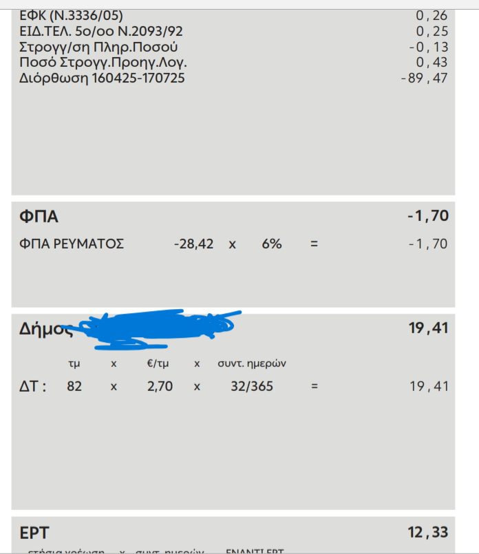

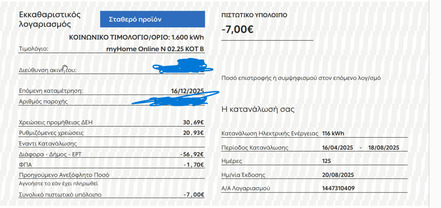

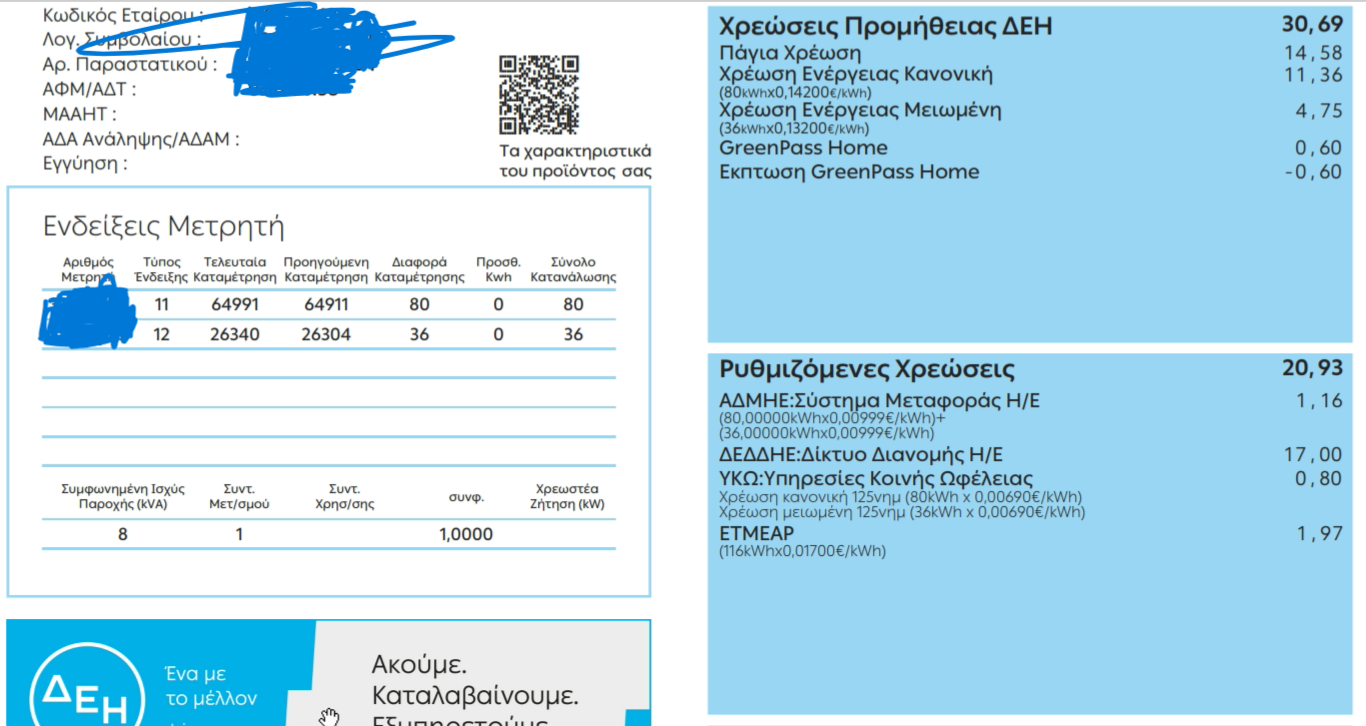

leotzian Δημοσ. 22 Αυγούστου Δημοσ. 22 Αυγούστου (επεξεργασμένο) Καλημέρα παιδιά σας παρακαλώ μια βοήθεια γιατί άκρη δεν βγάζω εδώ που ζώ η καταμέτρηση εξακολουθεί να γίνεται κάθε 4 μήνες και στην ΔΕΗ δεν μπορώ να περάσω μέτρηση πλέον. Έλειπα μήνες από το σπίτι για λόγους υγείας μου μου βγήκαν 3 έναντι και τώρα ο εκκαθαριστικός, Αυτά τα 17€ Δίκτυο διανομής ηλεκτρικής ενέργειας ΠΩΣ προκύπτουν μπορεί να μου πεί κανείς? Αν είναι κάτι λάθος να πάρω τηλέφωνο την ΔΕΗ, συνήθως στην χρέωση υπάρχει και ανάλυση όπως βλέπω από ποιό παλιούς λογαριασμούς. Ευχαριστώ άπαντες Επεξ/σία 22 Αυγούστου από leotzian
jkoukos Δημοσ. 22 Αυγούστου Δημοσ. 22 Αυγούστου 5 ώρες πριν, leotzian είπε Αυτά τα 17€ Δίκτυο διανομής ηλεκτρικής ενέργειας ΠΩΣ προκύπτουν μπορεί να μου πεί κανείς? Το σύνολο ενός λογαριασμού αφορά ξεχωριστές χρεώσεις που είναι Προμήθειας, Ρυθμιζόμενες, Λοιπά Τέλη, Δήμος, ΕΡΤ και ΦΠΑ. Η ΔΕΗ είναι πάροχος υπηρεσίας, με απλά λόγια μας προμηθεύει με ρεύμα αλλά για να έρθει αυτό στα σπίτια μας χρειάζονται γραμμές μεταφοράς του ΑΔΜΗΕ και το τερματικό δίκτυο μαζί με τον μετρητή του ΔΕΔΔΗΕ, που δεν ανήκουν στην ΔΕΗ και τα οποία έχουν χρεώσεις ανάλογα με τις κιλοβατώρες κατανάλωσης και αναφέρονται ως ρυθμιζόμενες. 1
leotzian Δημοσ. 22 Αυγούστου Δημοσ. 22 Αυγούστου (επεξεργασμένο) 20 λεπτά πριν, jkoukos είπε Το σύνολο ενός λογαριασμού αφορά ξεχωριστές χρεώσεις που είναι Προμήθειας, Ρυθμιζόμενες, Λοιπά Τέλη, Δήμος, ΕΡΤ και ΦΠΑ. Η ΔΕΗ είναι πάροχος υπηρεσίας, με απλά λόγια μας προμηθεύει με ρεύμα αλλά για να έρθει αυτό στα σπίτια μας χρειάζονται γραμμές μεταφοράς του ΑΔΜΗΕ και το τερματικό δίκτυο μαζί με τον μετρητή του ΔΕΔΔΗΕ, που δεν ανήκουν στην ΔΕΗ και τα οποία έχουν χρεώσεις ανάλογα με τις κιλοβατώρες κατανάλωσης και αναφέρονται ως ρυθμιζόμενες. Καλησπέρα, αυτό το γνωρίζω πολύ καλά αλλά σε όσους λογαριασμούς έχω μέχρι τώρα πιστεύω και σε εσένα κάτω από την χρέωση στις ρυθμιζόμενες αναλύει τι ακριβώς είναι δεν βάζει ένα ποσό και ότι νάνε, ( δες στο screenshot πως αναφέρεται χωρίς ανάλυση ), βάσει των KWH έπρεπε να είναι πολύ λιγότερο, μιλώντας με ΔΕΗ και ΔΕΔΔΗΕ κανείς δεν ξέρει να μου πεί αυτό πως προέκυψε, η ΔΕΗ με παρέπεμψε στο ΔΕΔΔΗΕ γιατί λέει ότι μας στείλει εμείς το βάζουμε , ο ΔΕΔΔΗΕ το έστειλε στο λογιστήριο να μου εξηγήσουν πως προέκυψε. Με τους υπολογιστές λογαριασμών που υπάρχουν δεν προκύπτει από πουθενά. Επεξ/σία 22 Αυγούστου από leotzian
jkoukos Δημοσ. 22 Αυγούστου Δημοσ. 22 Αυγούστου Σωστά, θα έπρεπε να αναφέρει τον υπολογισμό. Ωστόσο είναι στάνταρτ ο τύπος και το αποτέλεσμα εξαρτάται από το σύνολο των ημερών, τις συνολικές κιλοβατώρες και την ισχύ της παροχής (8kVA σε σένα). Οπότε ο υπολογισμός είναι (116×,00348)+(8×125÷365×5,955)=16,72€. Υπόψη ότι από 1η Ιούλη άλλαξε οι χρέωση σε 0,00339 (από 0,00348) και 6,210 (από 5,955) οπότε λογικά βγαίνει ποσό 17€. Αν για παράδειγμα κάνεις υπολογισμό με τα νέα δεδομένα βγάζει 17,41€. Δεν κάθισα να υπολογίσω βάσει των αλλαγών που έγιναν εντός της δικής σου ημερολογιακής τιμολόγησης. 59 λεπτά πριν, leotzian είπε βάσει των KWH έπρεπε να είναι πολύ λιγότερο, Δεν ισχύει αυτό.

leotzian Δημοσ. 22 Αυγούστου Δημοσ. 22 Αυγούστου (επεξεργασμένο) 4 ώρες πριν, jkoukos είπε Σωστά, θα έπρεπε να αναφέρει τον υπολογισμό. Ωστόσο είναι στάνταρτ ο τύπος και το αποτέλεσμα εξαρτάται από το σύνολο των ημερών, τις συνολικές κιλοβατώρες και την ισχύ της παροχής (8kVA σε σένα). Οπότε ο υπολογισμός είναι (116×,00348)+(8×125÷365×5,955)=16,72€. Υπόψη ότι από 1η Ιούλη άλλαξε οι χρέωση σε 0,00339 (από 0,00348) και 6,210 (από 5,955) οπότε λογικά βγαίνει ποσό 17€. Αν για παράδειγμα κάνεις υπολογισμό με τα νέα δεδομένα βγάζει 17,41€. Δεν κάθισα να υπολογίσω βάσει των αλλαγών που έγιναν εντός της δικής σου ημερολογιακής τιμολόγησης. Δεν ισχύει αυτό. Ευχαριστώ πολύ για την απάντηση, τελικά κοίτα να δεις τι εγινε εχω ΚΟΤ-Β κοίταξα 3 εκκαθαριστικούς πίσω στο υπολογισμό της εξίσωσης ΔΕΝ μπαίνει το δεύτερο κομμάτι με το 8kva, αυτό το τετράμηνο έλειπα λόγω υγείας, είχα κάτω από 200kva δεν πήρα το kot καί μπήκε το δεύτερο κομμάτι της εξίσωσης αλλιώς θα πλήρωνα 0,40 λεπτά περίπου.Σίγουρα έτσι εγινε, σε ευχαριστώ και πάλι. Επεξ/σία 22 Αυγούστου από leotzian 1
