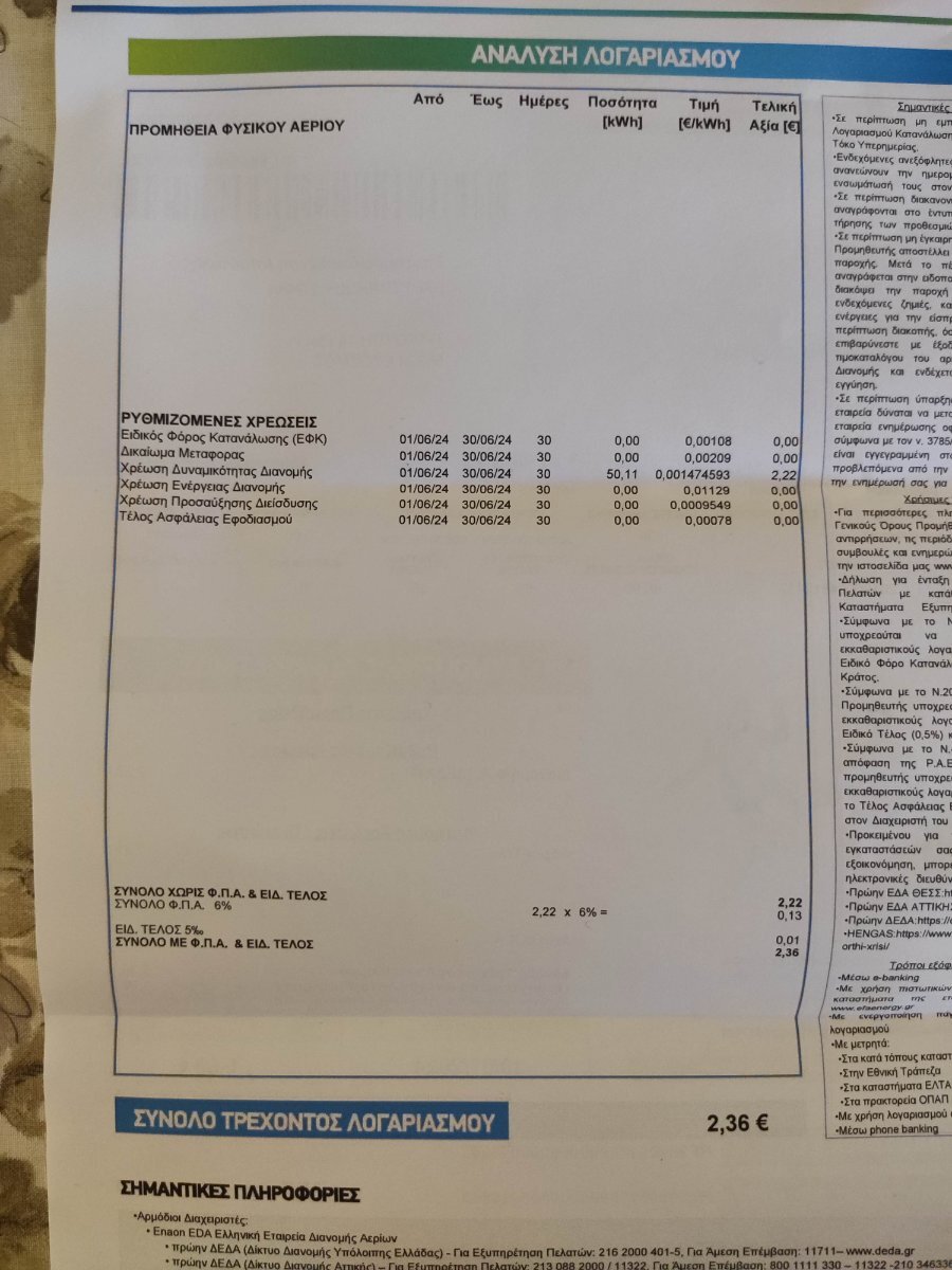

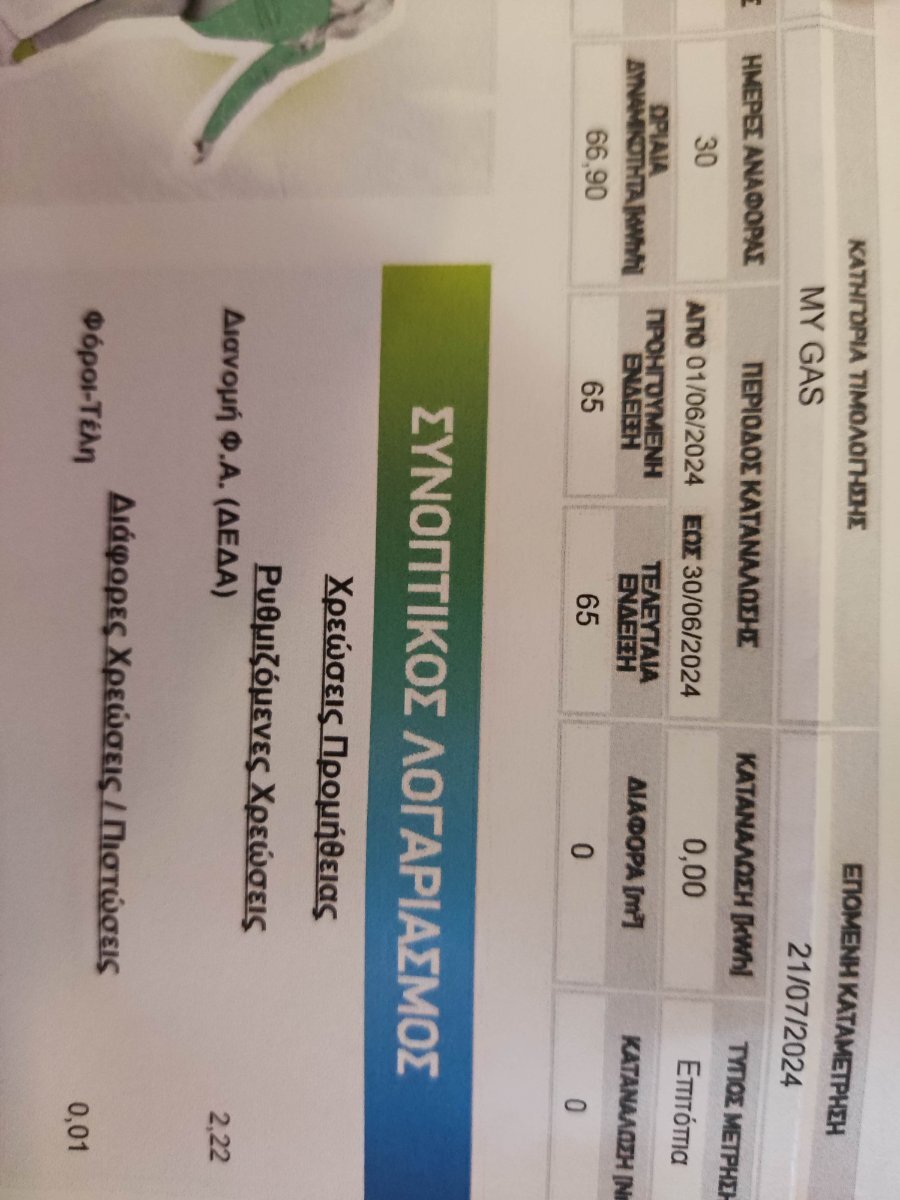

Στις 10/8/2024 στις 11:02 ΠΜ, vali είπε
Και στην δική μου περίπτωση με 24αρι λέβητα, η ωριαία δυναμηκότητα είναι 66,9 kWh, η χρέωση της για 30 ημέρες 1/6-30/6 είναι 2,22+ ΦΠΑ=2,35
Θα ήθελα αν κάποιος γνωρίζει να μου πει πώς προκύπτουν οι 50,11kwh της χρέωσης δυναμηκότητα διανομής.

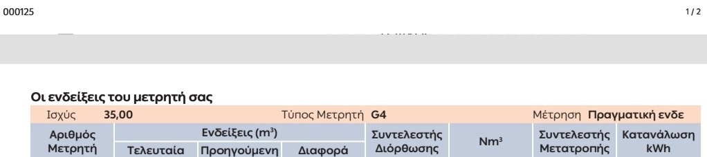

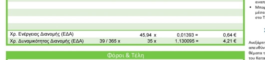

8Εγώ έχω 24αρι λέβητα και εστίες αερίου. Η ισχύς μου είναι 35.
Αν και βλέπω τώρα οι εστίες μου έχουν συνολική ισχύ 7,5. Οπότε θα έπρεπε να έχω συνολική ισχύ 24+7,5. 31,5.
Επεξ/σία από ATmega
2 ώρες πριν, ATmega είπε

1. Λοιπόν, οι μετρητές στο 95% είναι τύπου G4. Μέγιστη δυνατότητα 6 κυβικά/ώρα ή σε αντιστοιχία 60kW βάση του ΦΕΚ 976Β/28-03-2012.
2. Βάση της σχετικής μελέτης, που πήρατε αέριο, εμφανίζονται οι καταναλώσεις σας. Ακριβώς ότι έχετε βάλει.
3. Αν όντως η enaon Eda χρεώνει με βάση τον μετρητή κι όχι με βάση την εγκατεστημένη ισχύ και ΔΕΝ υπάρχει σχετική διάταξη τότε υπάρχει πολύ σοβαρό θέμα.
Όποιος έχει όρεξη ας ψάξει τους όρους σύμβασης με την ΕΔΑ και τις σχετικές αδειοδοτήσεις που έχει η εταιρεία.
  • Haha 1
"Θα θέλαμε να σας ενημερώσουμε ότι αναφορικά με τη χρέωση της δυναμικότητας για τα μη ωρομετρούμενα σημεία παράδοσης, εφαρμόζεται η Μέγιστη Τεχνική Δυναμικότητα του Μετρητή φυσικού αερίου σε kWh/h και όχι η ονομαστική ισχύς της Εσωτερικής Εγκατάστασης του σημείου παράδοσης (στη συγκεκριμένη περίπτωση του λέβητα/καυστήρα φυσικού αερίου που χρησιμοποιείτε).
Στην περίπτωση σας ο εγκατεστημένος μετρητής είναι G4, με Μέγιστη Τεχνική Δυναμικότητα 66,90 KW.
https://www.edathess.gr/uphresies/timologia/
Αυτη ειναι η απαντηση της εταιρειας. Χρεωνουν βασει του μετρητη που ειναι εγκατεστημενος οχι συμφωνα με τον λεβητα.
