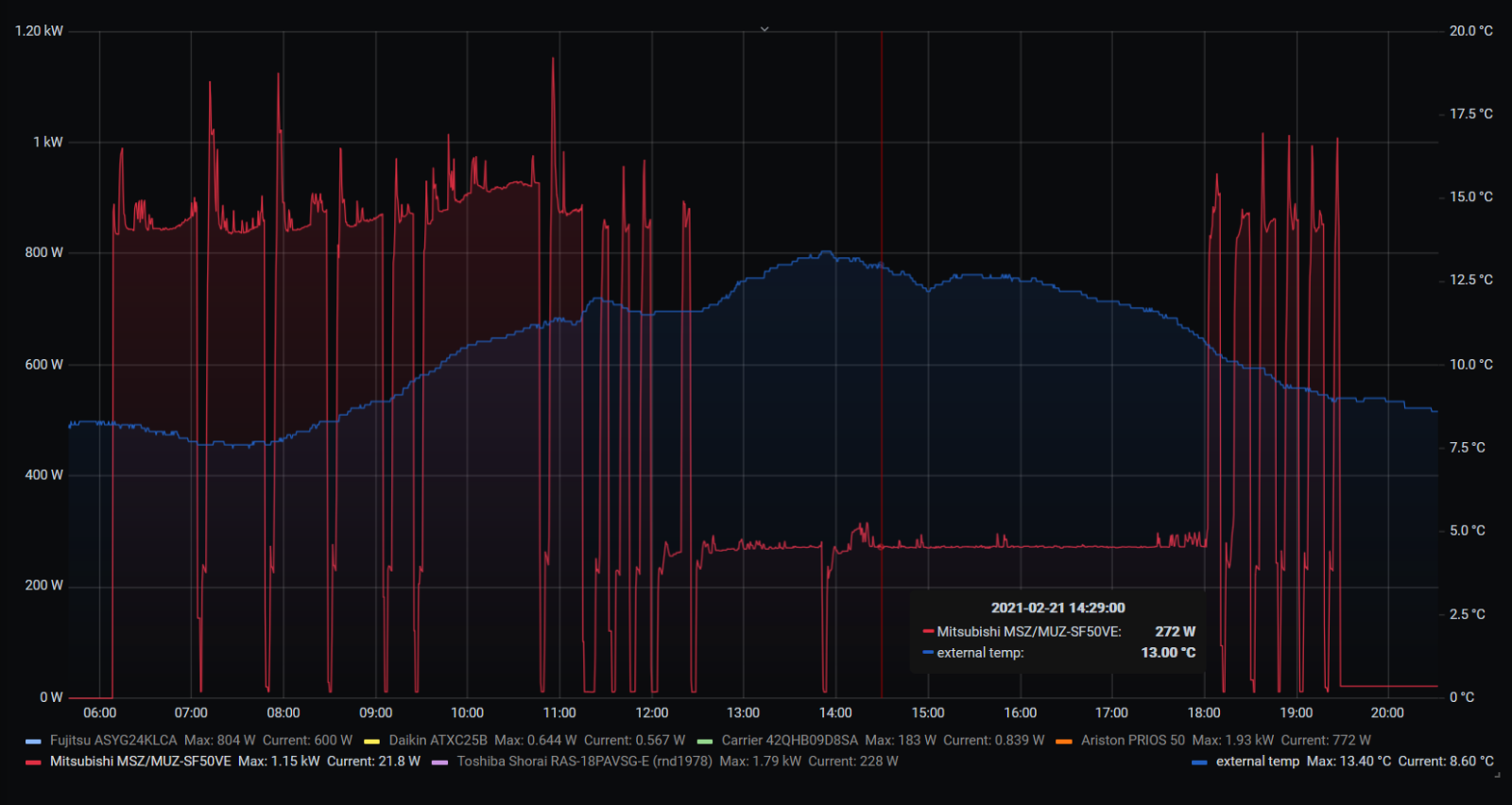

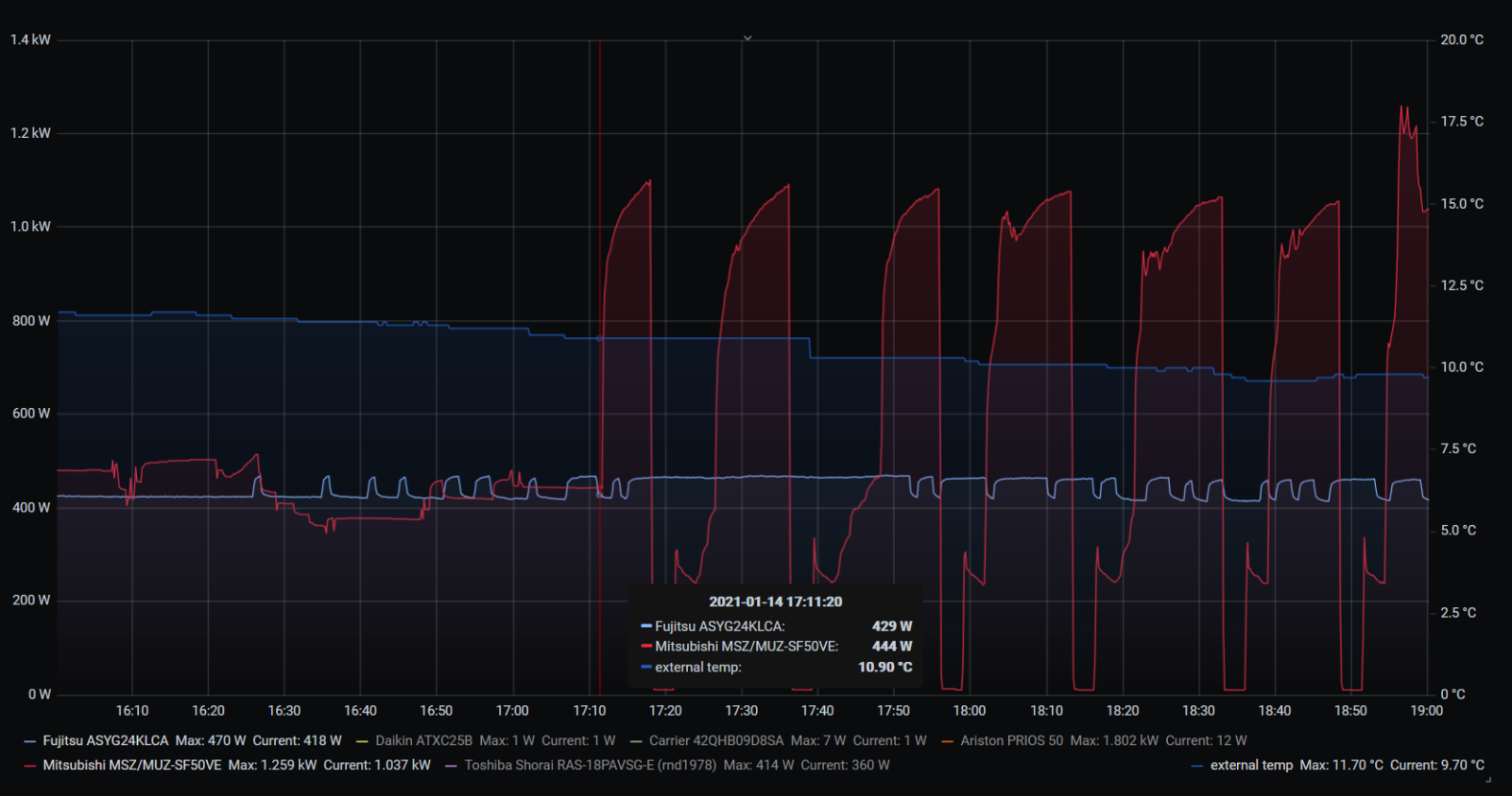

Ένα MSZ/MUZ-SF50VE πάντως που υπάρχει στο παραδιπλανό σπίτι από εμένα ( Οι χώροι που είναι το fujitsu και το Mitsubishi είναι καθρεπτικοί, με ίδια τετραγωνικά, ίδια ανοίγματα, ίδια σκάλα που πάει πάνω κτλ , ίδια όλα, οι εσωτερικές μονάδες στους ίδιους τοίχους (καθρεπτικά), οι μονάδες στα αντίστοιχα μπαλκόνια, βόρειος προσανατολισμός, απλά το ένα κοιτάει ανατολικά και το άλλο δυτικά. Ενδιάμεσα θερμαινόμενος χώρος με το yukai των πεθερικών), κάνει ακριβώς το αντίθετο από τα heavy.
Πάνω από τους 12C έχει ελάχιστα περίπου 250-270W αλλά κάτω από τους 12C, πάει ελάχιστα πάνω από 900W
image.png.f5b9cc6e31828327807b8358ef6d55
image.png.4c96acabb5f433f38e6d45b53dc45a
Ως αποτέλεσμα έβλεπα να έχει σχεδόν τις διπλάσιες καταναλώσεις από το παλιό μου asyg24klca παρόλο που το είχαν 21C ζήτηση αντί για 22C εγώ και παρόλο που όπως είπα οι χώροι είναι ολόδιοι.
Μετά από αυτό το παράδειγμα, δεν θα πρότεινα ποτέ electric τουλάχιστον μέχρι να έρθει κάποιο άλλο feedback που δυστυχώς δεν θυμάμαι να έχουμε.

3 λεπτά πριν, liakjim είπε
Ως αποτέλεσμα έβλεπα να έχει τις διπλάσιες καταναλώσεις από το παλιό μου asyg24klca παρόλο που το είχαν 21C ζήτηση αντί για 22C εγώ και παρόλο που όπως είπα οι χώροι είναι ολόδιοι.

7 λεπτά πριν, liakjim είπε
Ένα πάντως που υπάρχει στο παραδιπλανό σπίτι από εμένα ( Οι χώροι που είναι το fujitsu και το Mitsubishi είναι καθρεπτικοί, με ίδια τετραγωνικά, ίδια ανοίγματα, ίδια σκάλα που πάει πάνω κτλ , ίδια όλα, οι εσωτερικές μονάδες στους ίδιους τοίχους (καθρεπτικά), οι μονάδες στα αντίστοιχα μπαλκόνια, βόρειος προσανατολισμός, απλά το ένα κοιτάει ανατολικά και το άλλο δυτικά. Ενδιάμεσα θερμαινόμενος χώρος με το yukai των πεθερικών), κάνει ακριβώς το αντίθετο από τα heavy.
Αουτςςςςς... αυτο πονεσε... δεν θα ξαναμιλησω για τα δικα μου MHI 9αρια που στο ρελαντι ισσοροπουνε στις 350wh
