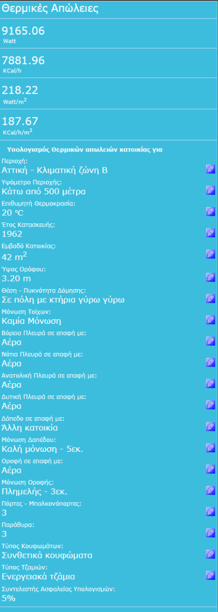

ManolisKw Δημοσ. 15 Μαρτίου Δημοσ. 15 Μαρτίου (επεξεργασμένο) Καποια πρόταση για 18αρι?Εως 1200-1250,μόνο ψύξη! Επεξ/σία 15 Μαρτίου από ManolisKw Διορθώθηκε το ύψος.Ευχαριστώ @dimostr.
dimostr Δημοσ. 15 Μαρτίου Δημοσ. 15 Μαρτίου 24 λεπτά πριν, ManolisKw είπε Καποια πρόταση για 18αρι?Εως 1200-1250,μόνο ψύξη! Έχεις κάνει λάθος στο ύψος , θέλουμε ορόφου , πάτωμα ταβάνι , όχι του κτιρίου 1
ManolisKw Δημοσ. 15 Μαρτίου Δημοσ. 15 Μαρτίου 16 λεπτά πριν, dimostr είπε Έχεις κάνει λάθος στο ύψος , θέλουμε ορόφου , πάτωμα ταβάνι , όχι του κτιρίου Το διόρθωσα,ευχαριστώ!
dimostr Δημοσ. 15 Μαρτίου Δημοσ. 15 Μαρτίου 1 ώρα πριν, ManolisKw είπε Το διόρθωσα,ευχαριστώ! https://convertlive.com/el/u/μετατροπή/βατ/σε/βρετανικές-θερμικές-μονάδες-ανά-ώρα#9165 τουλάχιστον 24 αρι , επειδή όμως είναι μόνο ψύξη δε θα δυσκολευτείς ούτε θα χρειας5ει να ξοδευτείς , εγώ προσωπικά εφόσον πρόκειται για ψύξη και μόνο και εφόσον δεν είναι σε κρεβατοκάμαρα προτείνω πάντα το φθηνότερο ,
liakjim Δημοσ. 15 Μαρτίου Δημοσ. 15 Μαρτίου 2 ώρες πριν, ManolisKw είπε Καποια πρόταση για 18αρι?Εως 1200-1250,μόνο ψύξη! Είσαι τελευταίο όροφο έτσι; Τι έχεις στην οροφή και έβαλες 3εκ σε οικοδομη του 62' που δεν έχει μόνωση στους τοίχους; Γιατί έβαλες 3 μπαλκονόπορτες σε 42τμ; Τόσο πολλά είναι; Θέλουμε μόνο τα εξωτερικά ανοίγματα. Το ίδιο ισχύει και με τα παράθυρα. Γιατί έβαλες όλους τους τοίχους σε επαφή με αέρα; Οροφοδιαμέρισμα είναι; Δεν έχει άλλους εσωτερικούς χώρους; Τι προσανατολισμό έχει ο χώρος; Πόσα ηλιακά κέρδη έχει; Έχετε τέντες κτλ ή μπαίνει ο ήλιος μέσα φουλ; Σε ποια περιοχή είσαι ακριβώς; Τι είχες για ψύξη εκεί; Τίποτα; Πόσο ζεστός είναι ο χώρος; Γιατί ζητάς 18άρι; Στο έχει πει κάποιος ή είχατε κάτι παλιό; Αν ναι ήταν επαρκές; Τι άλλα χαρακτηριστικά θα ήθελες να έχει το μηχάνημα ή τα θεωρείς απαραίτητα; Από που θα ψωνίσεις;
