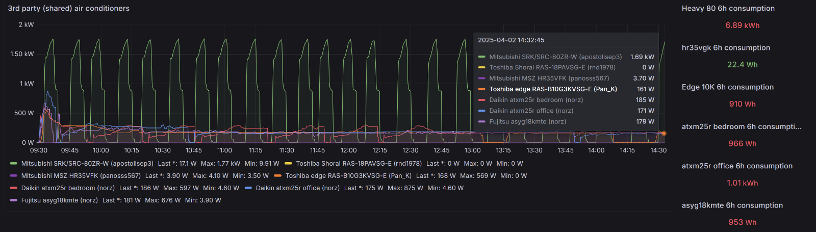

15 hours ago, liakjim said:
Μαγεία . Μιλάμε για κλιματιστικό που μπορεί να πάει στα 2.86KW input δίνοντας 8.7KW σε θέρμανση και το βλέπεις να κατεβαίνει τόσο χαμηλά. Μαγεία.
Ανεμιστήρας οροφής είναι ή κλιματιστικό?:-D
Κάτσε να ανεβάσω και εγώ την φετινή σεζόν θέρμανσης πως πήγε.
Τρελό ντέρμπι σε εντελώς διαφορετικής φιλοσοφίας μηχανήματα.
Τo Φλεβάρη στο Asyg έκλεψα λίγο αφού βοηθήθηκε 5-10 μέρες απο λέβητα για να μην εχω defrost.
Απ τα 2 σίγουρα προτιμότερο το fujitsu στο οποίο ακόμα και να χάσεις το τηλεκοντρόλ αρχές Νοέμβρη και το ξαναβρείς Μάιο δεν θα γίνει και τπτ.
Το Morris (TCL) θέλει επιτήρηση για να αποφύγεις το εγκεφαλικό στο τέλος.
Αν και πιστεύω πως ακόμα και σε αυτό δεν θα πάθεις τρελό σόκ στο λογαριασμό αν απλά το αφήσεις.

Καλά, γουστάρω πολύ το γράφημα του @liakjim. Εδώ γίνεται κανονικός αγώνας μεταξύ του Toshiba Edge 10k και δύο Perfera 9άρια. Ξεκίνησαν ταυτόχρονα να δουλεύουν. Το Toshiba θερμαίνει χώρο αυτήν την στιγμή 60-70 τμ (μέση εσωτερική 21 βαθμοί, εξωτερική 15 το πρωί που άναψε, 17 τώρα) και βρίσκεται ελαφρώς πιο κάτω σε κατανάλωση από τα υπόλοιπα. Τα Perfera σε τι χώρο βρίσκονται; Επίσης δεν γίνεται να παραβλέψει κανείς τι παπάδες κάνει αυτό το asyg18kmte. Εντελώς τρελό, πραγματικά.

2 λεπτά πριν, Pan_K είπε
Καλά, γουστάρω πολύ το γράφημα του @liakjim. Εδώ γίνεται κανονικός αγώνας μεταξύ του Toshiba Edge 10k με δύο Perfera 9άρια. Ξεκίνησαν ταυτόχρονα να δουλεύουν. Το Toshiba θερμαίνει χώρο αυτήν την στιγμή 60-70 τμ (μέση εσωτερική 21 βαθμοί, εξωτερική 15 το πρωί που άναψε, 17 τώρα) και βρίσκεται ελαφρώς πιο κάτω σε κατανάλωση από τα υπόλοιπα. Τα Perfera σε τι χώρο βρίσκονται; Επίσης δεν γίνεται να παραβλέψει κανείς τι κάνει αυτό το asyg18kmte. Εντελώς τρελό, πραγματικά.
Ρε συ, πιάσε κόκκινο.
Έγραφα πόσο ενδιαφέρον είναι να βλέπεις Perfera και edge να ισορροπούν σε παρόμοια watts.
Βέβαια αυτό που έχει σημασία είναι να βλέπαμε σε τι cop παίζουν μιας και αυτό είναι που μας νοιάζει.

5 λεπτά πριν, liakjim είπε
Κάποτε είχα υπολογίσει το Cop σε παρόμοιες συνθήκες:
Edge T/in T/out watt Παροχή COP
  21,7 28,5 191 600 7,18
Αύριο θα κολλήσω δύο Xiaomi monitor πάνω στην μονάδα να πάρω καινούριες μετρήσεις.

Το asyg24kmta παίζει στο 10-11.
6 λεπτά πριν, Pan_K είπε
Από άλλον πλανήτη.
Με 16-17C εξωτερική, αλίμονο του.
10.3cop ο μέσος όρος στην ώρα.
2 ώρες πριν, liakjim είπε
Το είχα πάντα απορία. Πώς ξέρεις ανά πάσα στιγμή την παροχή αέρα για να υπολογίζεις το COP; Αναφέρομαι κυρίως στο cold air prevention, το οποίο μπαίνει αυτόματα, χωρίς εξωτερική παρέμβαση. Το έχεις ενσωματώσει με κάποιον τρόπο και αυτό; Επίσης, τι θερμόμετρα έχεις με τόσο καλή δειγματοληψία;
Επεξ/σία από Pan_K
26 λεπτά πριν, Pan_K είπε
Το είχα πάντα απορία. Πώς ξέρεις ανά πάσα στιγμή την παροχή αέρα για να υπολογίζεις το COP; Αναφέρομαι κυρίως στο cold air prevention, το οποίο μπαίνει αυτόματα, χωρίς εξωτερική παρέμβαση. Το έχεις ενσωματώσει με κάποιον τρόπο και αυτό; Επίσης, τι θερμόμετρα έχεις για έχεις τόσο καλή δειγματοληψία;
Μετράω στροφές του εσωτερικού ανεμιστήρα!
Οπότε τις μετατρέπω κατευθείαν σε κυβικά από τις τιμές που λέει το manual.
Δες εδώ  ->
και εδώ
Από θερμόμετρα έχω k-thermocouples με MAX6675 modules σε esphome πάνω σε ένα esp32 αλλά θα τους αντικαταστήσω με τους sht45 ώστε να μετράω σωστά και eer για τους λόγους που λέμε εδώ
Καλή ανάγνωση!
edit
@Pan_K τα έχω μαζέψει εδώ
Επεξ/σία από liakjim

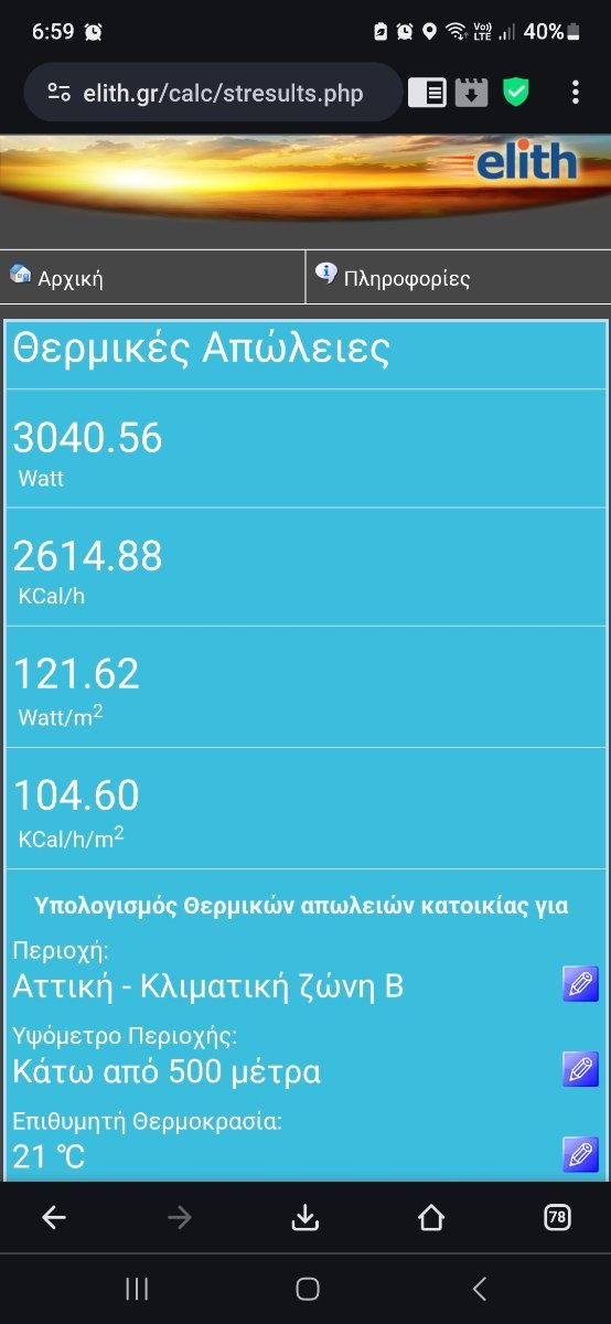

  1. Ανώτατο διαθέσιμο ποσό : 700
  2. Νέα αγορά
  3. Αγορά με δόσεις
  4. Χρήση κλιματιστικού προσδιορίζοντας αν είναι για αποκλειστική ψύξη, θέρμανση ή και τα δύο (πχ 20% ψύξη / 80% θέρμανση): 70% ψύξη / 30% θέρμανση
  5. Συχνότητα χρήσης πχ περιστασιακή πηγή ψύξης ή αποκλειστική πηγή ψύξης και θέρμανσης κτλ: Αποκλειστική πηγή ψύξης, συμπληρωματική πηγή θέρμανσης
  6. Αναφέρουμε αν έχουμε και αν μπορούμε να χρησιμοποιήσουμε και εναλλακτικό τρόπο θέρμανσης πχ λέβητας πετρελαίου : Ύπαρξη λειτουργικού λέβητα πετρελαίου
  7. Χώρος που θα τοποθετηθεί με προσδιορισμό αν θα είναι ενιαίος πχ σαλονοκουζίνα, υπνοδωμάτιο, τραπεζαρία κτλ : Ενιαίος χώρος 25τμ σαλόνι-κουζίνα.
  8. Τοποθεσία Ηλιούπολη , https://penteli.meteo.gr/stations/ilioupoli/ χαμηλό υψόμετρο, ανατολικός προσανατολισμός, 20 μέρες κρύο το χειμώνα 100+ μέρες με θερμοκρασίες άνω των 25 βαθμών. Η μονάδα θα βλέπει ανατολικά
  9. Απαραίτητα, Απαραίτητα μεγάλη εγγύηση, επιθυμητό να είναι αθόρυβο φίλτρα αέρα και ιονιστή
  10. Πληροφορίες περί μονώσεων, κουφώματα, ιδιαιτερότητες χώρου, προσανατολισμό, (πχ έντονη ηλιοφάνεια, ψηλοτάβανο, μαγαζί με ανοιχτές πόρτες κτλ):  Στους τοιχους υπαρχει φελιζολ 5cm, διπλα ενεργειακα τζάμια με κουφωματα αλουμινίου συρομενα. Εξώπορτα ασφαλείας με εσωτερική επένδυση πετροβαμβακα απευθείας στο διαμέρισμα.

6 λεπτά πριν, Aflo είπε
  2. Νέα αγορά
  3. Αγορά με δόσεις
Θερμικές Απώλειες
3478.78Watt
2991.75KCal/h
139.15Watt/m2
119.67KCal/h/m2
Υπολογισμός Θερμικών απωλειών κατοικίας για
Περιοχή:Αττική - Κλιματική ζώνη ΒΑλλαγή
Υψόμετρο Περιοχής:Κάτω από 500 μέτραΑλλαγή
Επιθυμητή Θερμοκρασία:21 ℃Αλλαγή
Έτος Kατασκευής:1990Αλλαγή
Εμβαδό Κατοικίας:25 m2Αλλαγή
Ύψος Ορόφου:2.85 mΑλλαγή
Θέση - Πυκνότητα Δόμησης:Σε πόλη με κτήρια γύρω γύρωΑλλαγή
Μόνωση Τοίχων:Πλημμελής ΜόνωσηΑλλαγή
Βόρεια Πλευρά σε επαφή με:Άλλη κατοικία-διαμέρισμαΑλλαγή
Νότια Πλευρά σε επαφή με:AέραΑλλαγή
Ανατολική Πλευρά σε επαφή με:AέραΑλλαγή
Δυτική Πλευρά σε επαφή με:Άλλη κατοικία-διαμέρισμαΑλλαγή
Δάπεδο σε επαφή με:Άλλη κατοικίαΑλλαγή
Μόνωση Δαπέδου:Πλημελής - 3εκ.Αλλαγή
Οροφή σε επαφή με:ΑέραΑλλαγή
Μόνωση Οροφής:Πλημελής - 3εκ.Αλλαγή
Πόρτες - Μπαλκονόπορτες:3Αλλαγή
Παράθυρα:1Αλλαγή
Τύπος Κουφωμάτων:Μεταλλικά κουφώματαΑλλαγή
Τύπος Τζαμιών:Ενεργειακά τζάμιαΑλλαγή
Συντελεστής Ασφαλείας Υπολογισμών:5%
25 λεπτά πριν, Aflo είπε
  2. Νέα αγορά
  3. Αγορά με δόσεις
Θερμικές Απώλειες
3478.78Watt
2991.75KCal/h
139.15Watt/m2
119.67KCal/h/m2
Παράθυρα:1Αλλαγή
Ελπίζω να το προλάβεις
https://www.plaisio.gr/klima-spitiou/klimatismos/klimatistika-toixou/fujitsu-km-series-aseh12kmcg-aoeh12kmcg-klimatistiko-12-000-btu-h_4542924?gad_source=1
