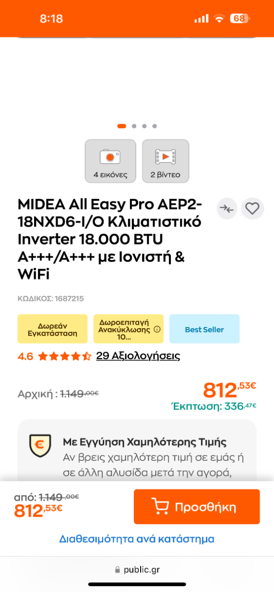

TEOKOS Δημοσ. Παρασκευή στις 04:15 μμ Δημοσ. Παρασκευή στις 04:15 μμ Το έβγαλε χτες προσφορά πρόλαβα μάλλον το τελευταίο Είναι καλούτσικο για ζέστη κρύο σύμφωνα με την τιμή προσφοράς ;
liakjim Δημοσ. Παρασκευή στις 04:41 μμ Δημοσ. Παρασκευή στις 04:41 μμ 24 λεπτά πριν, TEOKOS είπε Το έβγαλε χτες προσφορά πρόλαβα μάλλον το τελευταίο Είναι καλούτσικο για ζέστη κρύο σύμφωνα με την τιμή προσφοράς ; Για ψύξη είναι καλό. Για θέρμανση υπάρχουν και καλύτερα 1
TEOKOS Δημοσ. Παρασκευή στις 05:01 μμ Δημοσ. Παρασκευή στις 05:01 μμ (επεξεργασμένο) 20 λεπτά πριν, liakjim είπε Για ψύξη είναι καλό. Για θέρμανση υπάρχουν και καλύτερα Σε αυτήν την τιμή ; Δεν με ενδιαφέρει η κατανάλωση , το σπίτι θα νοικιαστεί Ευχαριστω Επεξ/σία Παρασκευή στις 05:02 μμ από TEOKOS
liakjim Δημοσ. Παρασκευή στις 05:12 μμ Δημοσ. Παρασκευή στις 05:12 μμ 10 λεπτά πριν, TEOKOS είπε Σε αυτήν την τιμή ; Δεν με ενδιαφέρει η κατανάλωση , το σπίτι θα νοικιαστεί Ευχαριστω Αν δεν σε ενδιαφέρει είναι μια χαρά. 1
