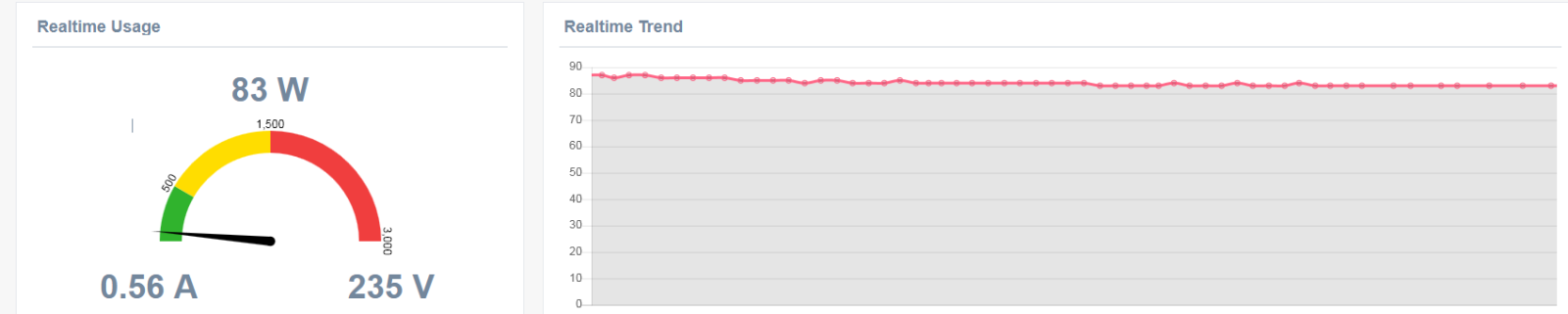

Pan_K Δημοσ. Τετάρτη στις 06:35 μμ Δημοσ. Τετάρτη στις 06:35 μμ (επεξεργασμένο) Toshiba Edge. Εξωτερική: 28°C. Εσωτερική 25->24°C. Set point: 25°C. Ταχύτητα ανεμιστήρα 4/5. Η υγρασία τραβά την ανηφόρα...😕 Προτάσεις κανείς; Να το έχω στην αφύγρανση; Επεξ/σία Τετάρτη στις 06:36 μμ από Pan_K
liakjim Δημοσ. Τετάρτη στις 07:12 μμ Δημοσ. Τετάρτη στις 07:12 μμ 36 λεπτά πριν, Pan_K είπε Να το έχω στην αφύγρανση; Προφανώς. 1
Pan_K Δημοσ. Τετάρτη στις 07:38 μμ Δημοσ. Τετάρτη στις 07:38 μμ 21 λεπτά πριν, liakjim είπε Προφανώς Μαθημένος χρόνια στα inventor που αφύγρανση σημαίνει set point στους 18 βαθμούς κελσίου, βλέπεις... Μετά την αλλαγή στην αφύγρανση το μηχάνημα και η θερμοκρασία έστρωσαν. 1

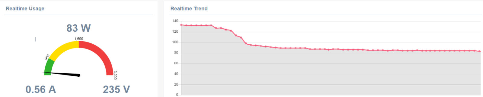

Specs Δημοσ. Τετάρτη στις 10:00 μμ Δημοσ. Τετάρτη στις 10:00 μμ 2 hours ago, Pan_K said: Μετά την αλλαγή στην αφύγρανση το μηχάνημα και η θερμοκρασία έστρωσαν. πριν την αφυγρανση, σε auto τον ανεμιστηρα εχεις δοκιμασει?
Pan_K Δημοσ. Τετάρτη στις 10:17 μμ Δημοσ. Τετάρτη στις 10:17 μμ (επεξεργασμένο) 17 λεπτά πριν, Specs είπε πριν την αφυγρανση, σε auto τον ανεμιστηρα εχεις δοκιμασει? Αύριο θα δοκιμάσω. Σήμερα μετά την αλλαγή σε αφύγρανση κατά τις 20:00 πηγαίνει κάπως έτσι: Η κατανάλωση πέφτει μέχρι τα 131 watt και η υγρασία πήγε σε μία ώρα από το 52% στο 47,5% για να σταθεροποιηθεί μετά στο 49%. Θερμοκρασία σταθερή. Βρίσκω το αποτέλεσμα εντυπωσιακό, δεδομένου ότι έπεσε τόσο η κατανάλωση, όσο και η υγρασία, ενώ η θερμοκρασία παρέμενε σχετικά σταθερή. Από την άλλη το Inventor σε eco mode δεν αφήνει πολλά περιθώρια για παρερμηνείες. Πέρυσι το ένιωθα στο πετσί μου και φέτος το βλέπω και σε διάγραμμα: Καλή η χαμηλή κατανάλωση γύρω στα 120 watt, αλλά η υγρασία μαζί με την δυσφορία αυξάνει δραματικά. Μόλις απενεργοποίησα το eco και άφησα τον ανεμιστήρα στο auto, η εικόνα άλλαξε δραματικά και η κατανάλωση σταθεροποιήθηκε στα 180watt πριν το απενεργοποιήσω. Παρ΄όλα αυτά θα έλεγα ότι το αποτέλεσμα είναι τίμιο. Επεξ/σία Τετάρτη στις 10:18 μμ από Pan_K 2
