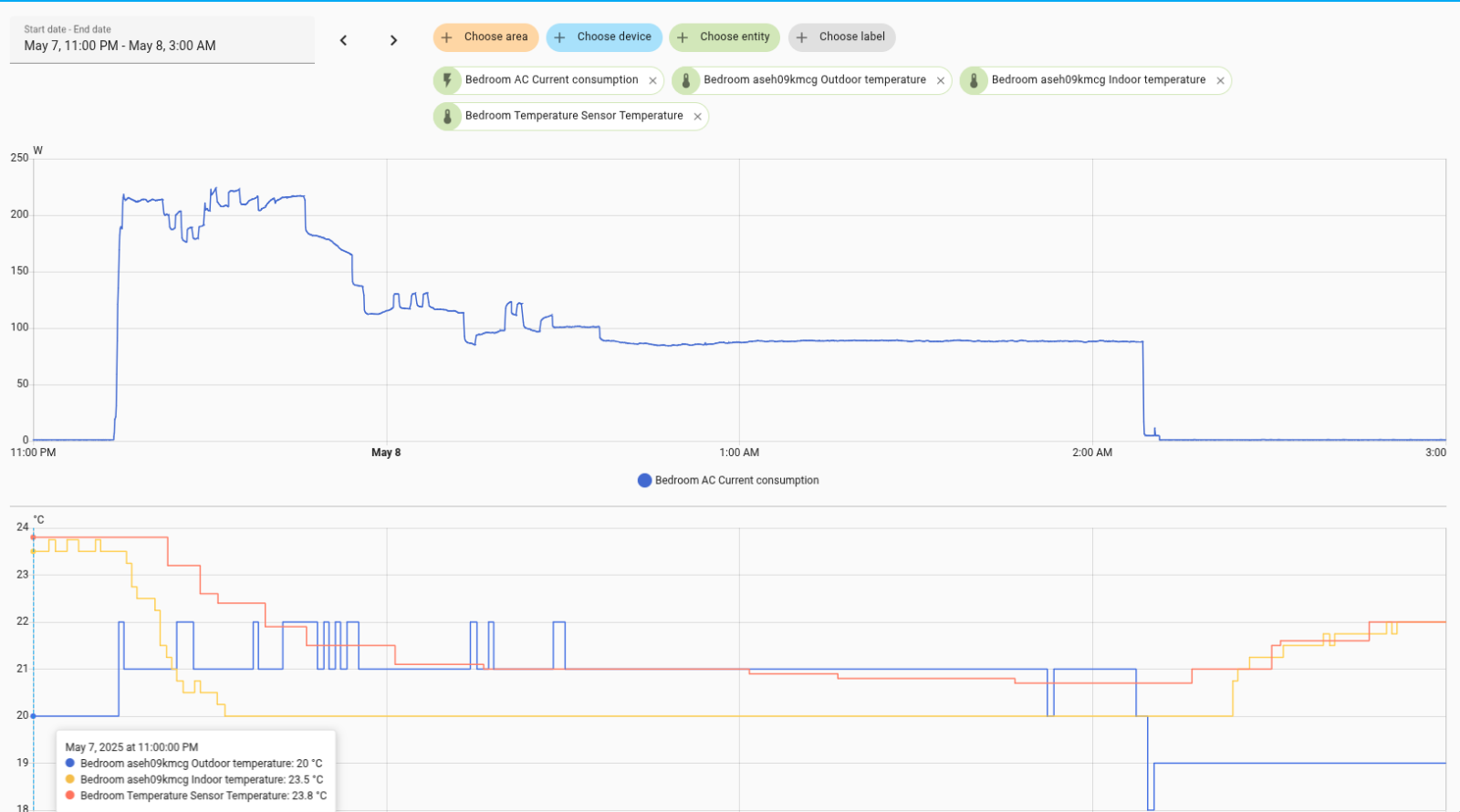

tzagaritos Δημοσ. πριν από 23 ώρες Δημοσ. πριν από 23 ώρες 18 ώρες πριν, Klausx είπε Μέχρι 87W έπεσε και εμένα με ρύθμιση στο low 5
liakjim Δημοσ. πριν από 22 ώρες Δημοσ. πριν από 22 ώρες 4 λεπτά πριν, tzagaritos είπε Μέχρι 87W έπεσε και εμένα με ρύθμιση στο low Ότι πιο VFM έχει βγει τα τελευταία χρόνια! Μπράβο στη fujitsu! 2

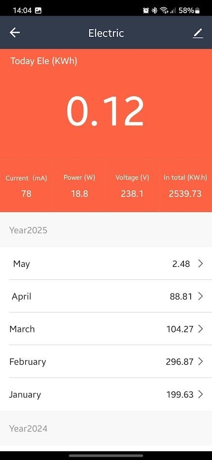

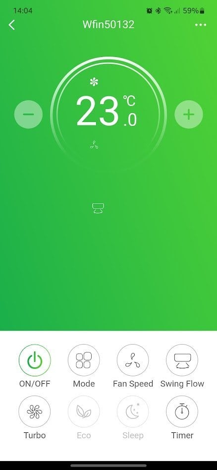

yiannis_1 Δημοσ. πριν από 20 ώρες Δημοσ. πριν από 20 ώρες (επεξεργασμένο) Η καταπληκτική λειτουργία ανεμιστήρα του Morris Wfin (tcl elite)που θα με κρατάει δροσερό στο γραφείο μέχρι τις μέρες του καύσωνα. Φανταστικός ανεμιστήρας με τις περσίδες να στρίβουν αριστερά δεξιά και κατανάλωση λιγότερη απο 20 wattάκια με τον ανεμιστήρα στο medium speed. Κάτι που λείπει βεβαίως βεβαίως απο τα ακριβότερα Γιαπωνεζάκια... Επεξ/σία πριν από 20 ώρες από yiannis_1

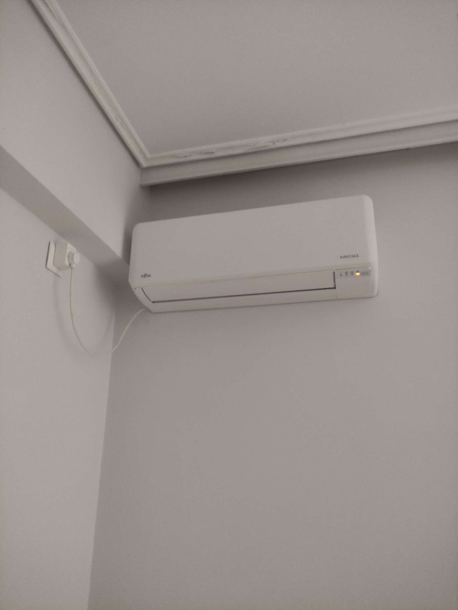

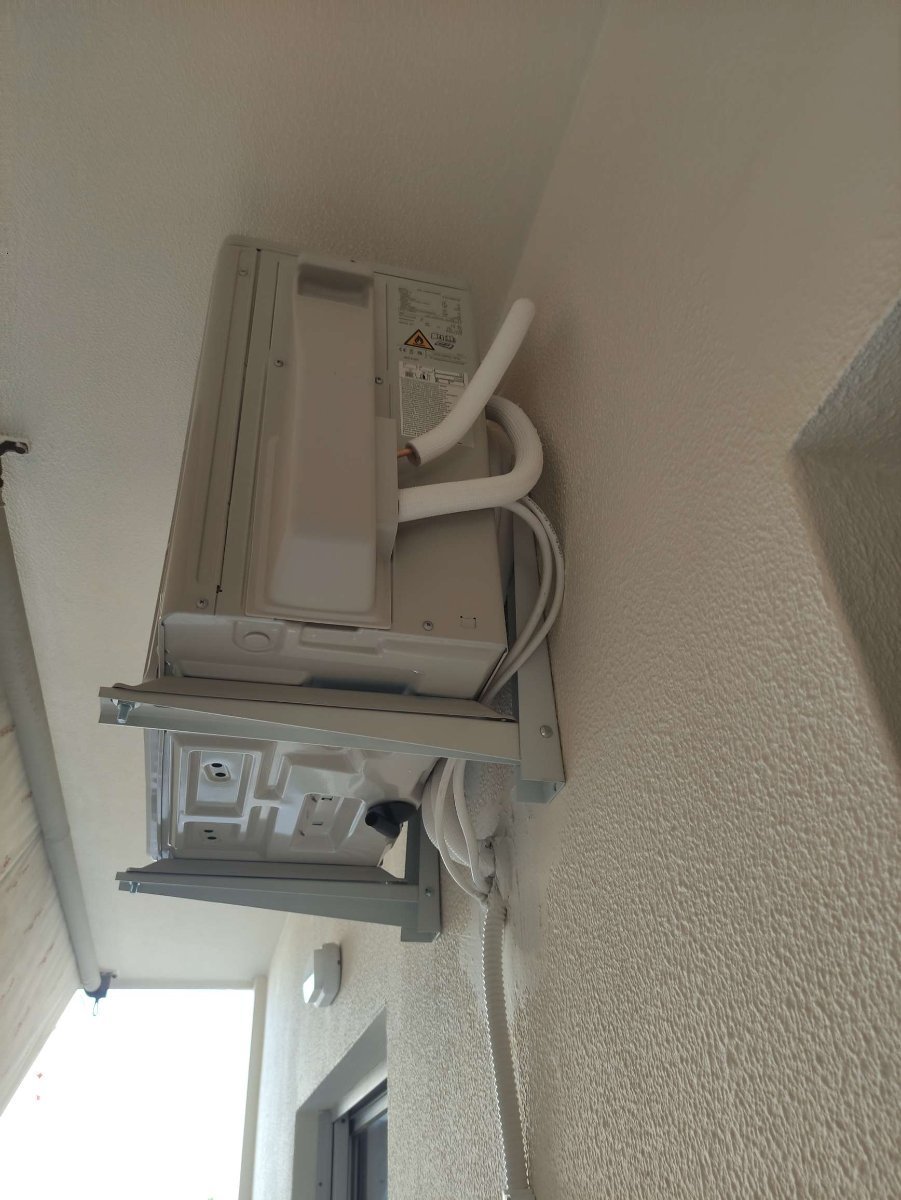

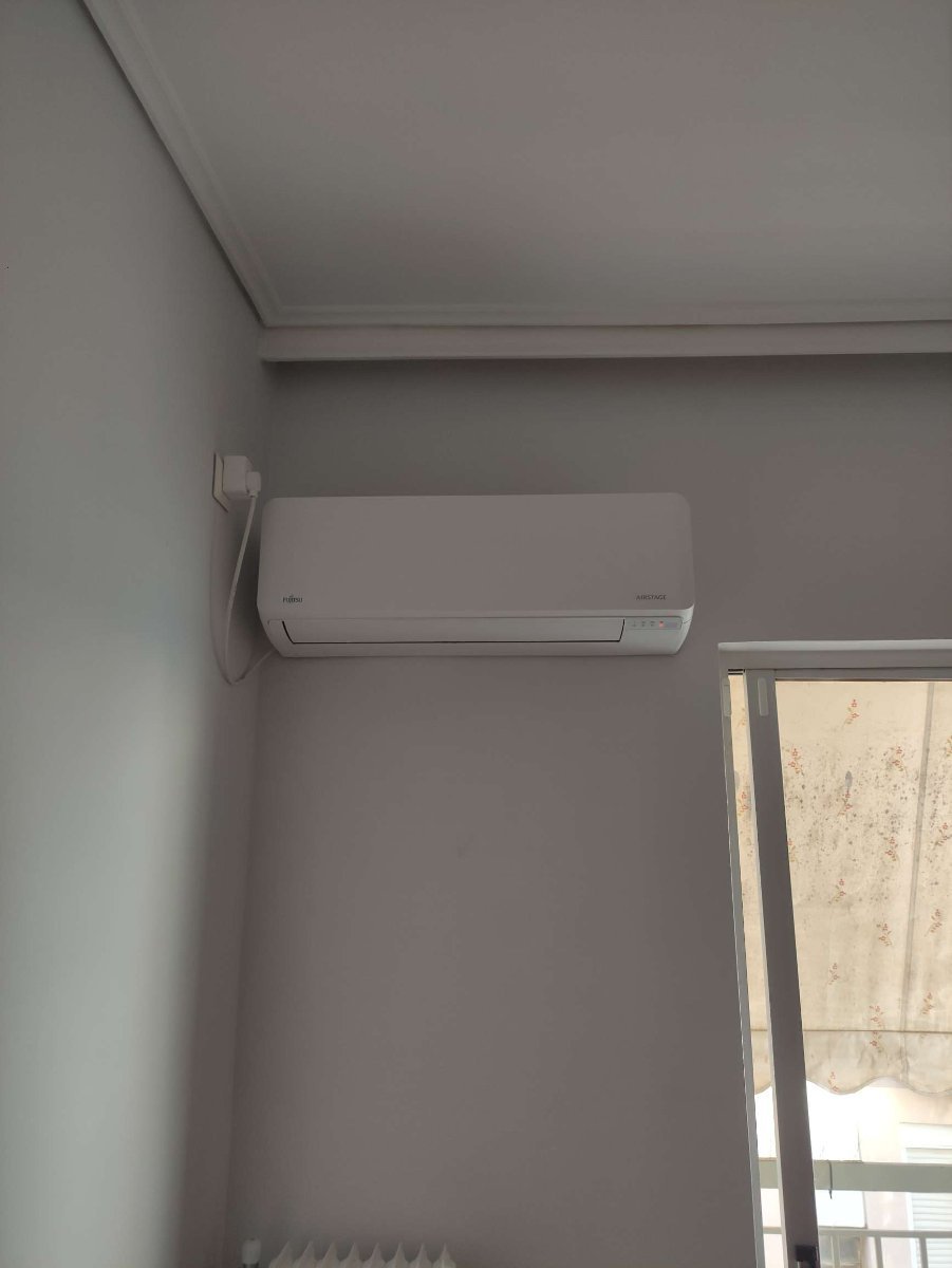

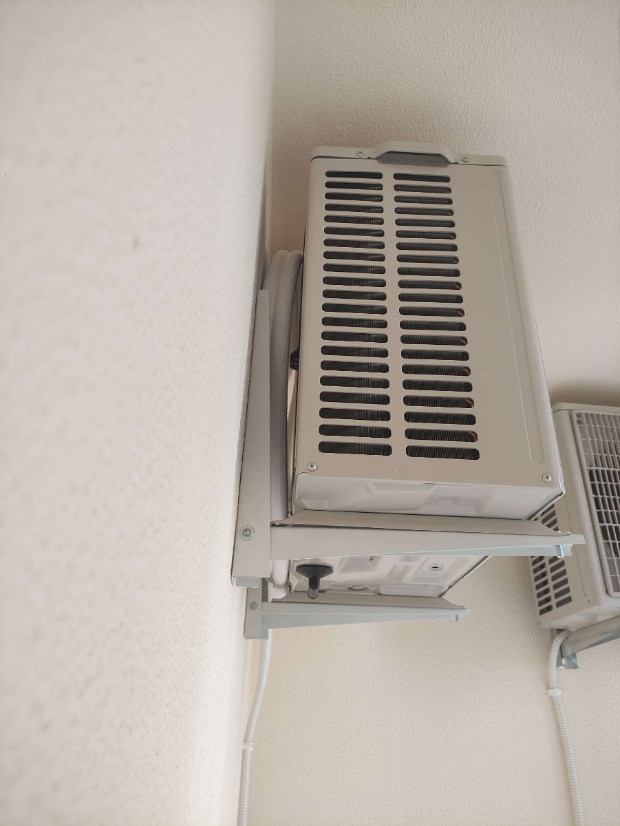

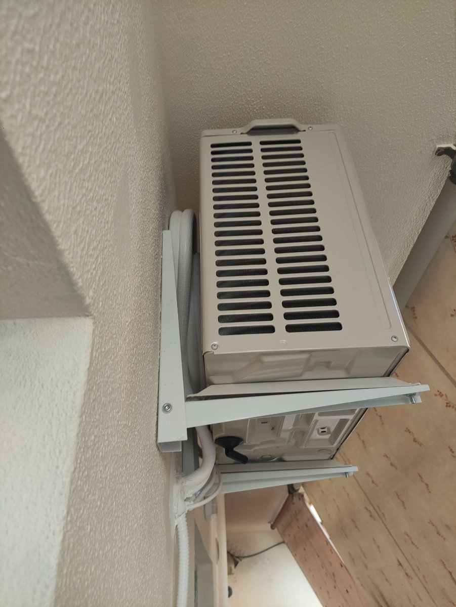

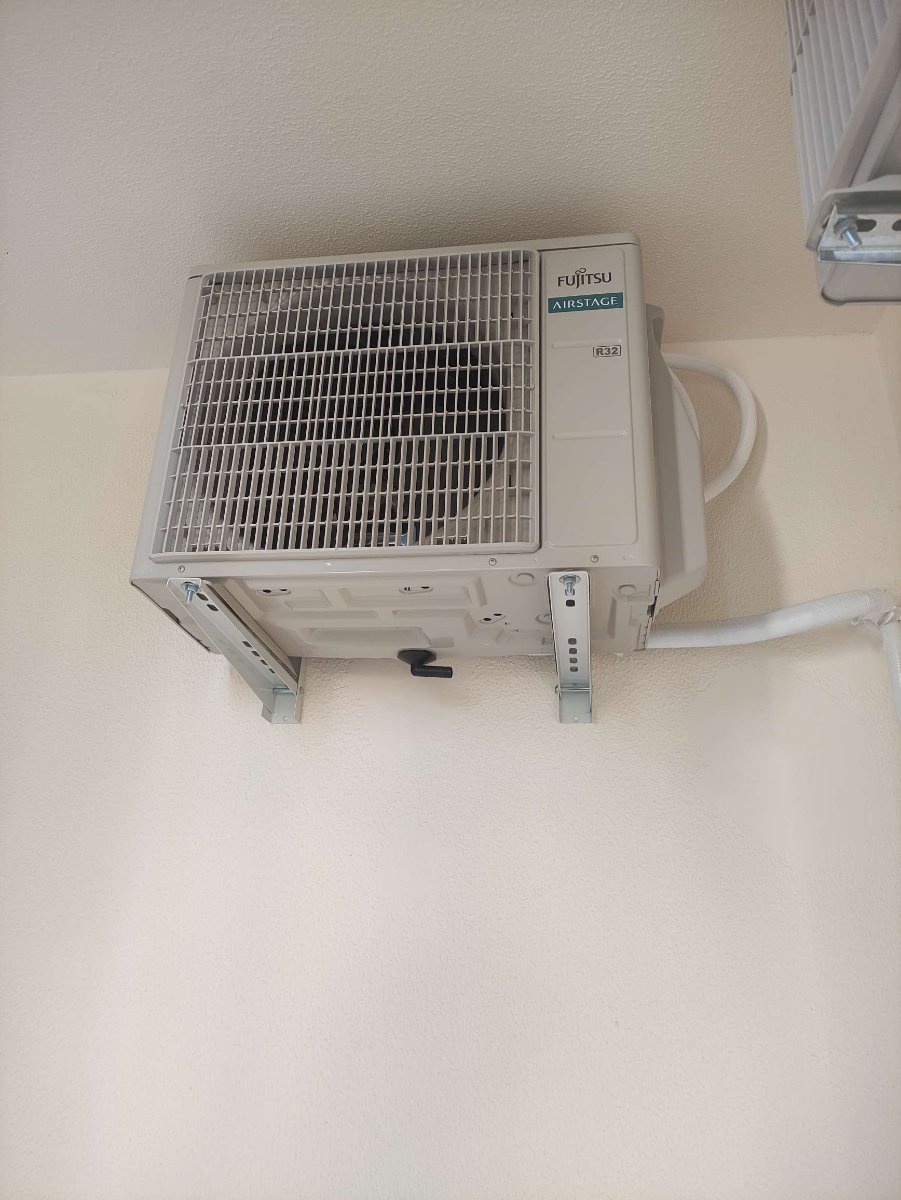

tzagaritos Δημοσ. πριν από 14 ώρες Δημοσ. πριν από 14 ώρες Εγκατάσταση από συνεργάτη του Κωτσόβολου. Ένα aseh 9αρι και ένα 12αρι. Spoiler 1 3
sap00 Δημοσ. πριν από 14 ώρες Δημοσ. πριν από 14 ώρες 6 λεπτά πριν, tzagaritos είπε Ένα aseh 9αρι και ένα 12αρι. .. τόσο κοντά το ένα με το άλλο, και στο μισό μέτρο η τέντα ... Να δούμε τι θα διαβάζουν οι αισθητήρες ... (στη βάση βλέπω μόνο δύο βίδες?)

tzagaritos Δημοσ. πριν από 13 ώρες Δημοσ. πριν από 13 ώρες (επεξεργασμένο) 14 λεπτά πριν, sap00 είπε .. τόσο κοντά το ένα με το άλλο, και στο μισό μέτρο η τέντα ... Να δούμε τι θα διαβάζουν οι αισθητήρες ... (στη βάση βλέπω μόνο δύο βίδες?) Αυτο με τις βιδες το ειδα και εγω εκ των υστερων. Καποια στιγμη επρεπε να μπω σε ενα κολλ και μαλλον μου ξεφυγε. Τωρα σχετικα με την απασταση τι να σου πω. Οι γνωσεις μου πανε μεχρι το 3 μετρα χαλκοσωληνα, και αντλια κενου 😔. Τον φοβόμουν γενικά τον Κωτσόβολο στην εγκατάσταση γιατί την έχει πιο φθηνά από όλους Επεξ/σία πριν από 13 ώρες από tzagaritos
Klausx Δημοσ. πριν από 13 ώρες Δημοσ. πριν από 13 ώρες 16 λεπτά πριν, tzagaritos είπε Εγκατάσταση από συνεργάτη του Κωτσόβολου. Ένα aseh 9αρι και ένα 12αρι. Απόκρυψη περιεχομένων Οικονομία μέχρι και στις βίδες, ωραίος. Λάθος αποστάσεις/βάσεις, χύμα σωληνώσεις σαν κέρατα. Δεν θέλω να δω καν τις ηλεκτρολογικές συνδέσεις. Φέτος θα δούμε ρεκόρ τέτοιων εγκαταστάσεων, λίγοι τεχνικοί και τιμές εγκατάστασης ίδιες με 2005. 1
