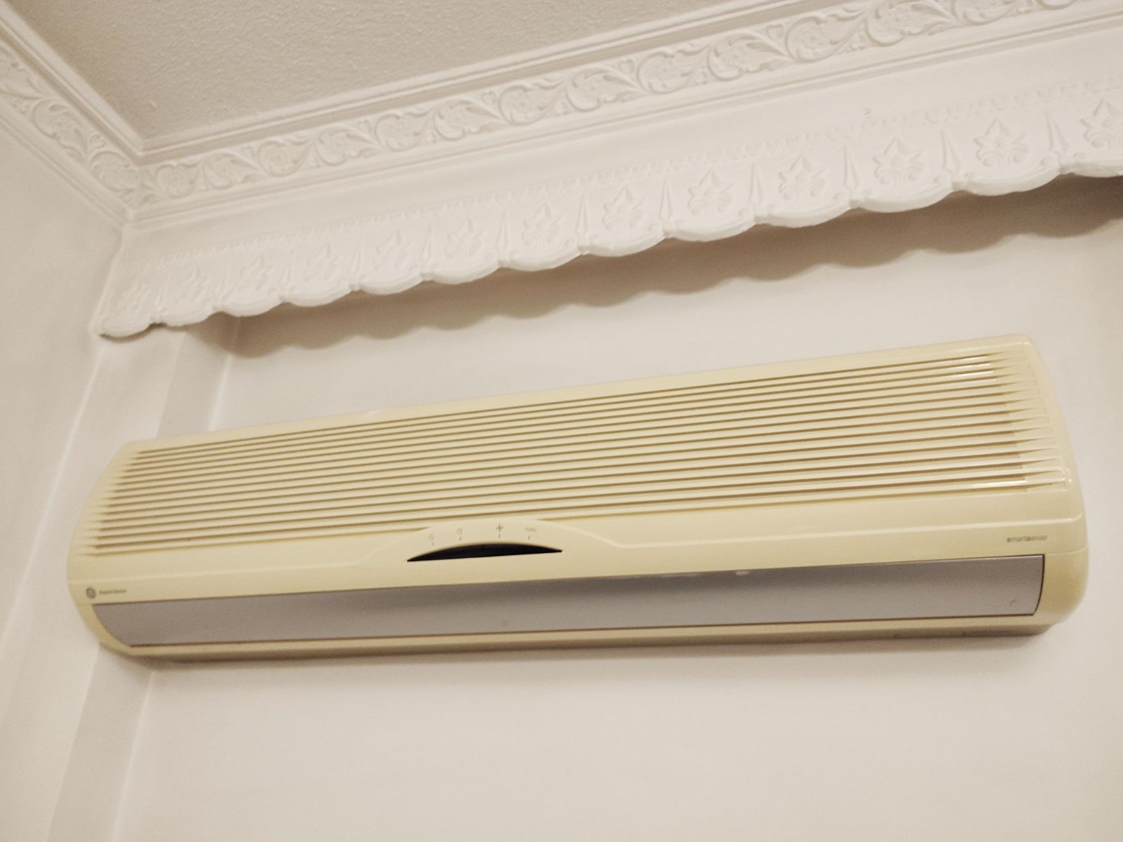

floydas Δημοσ. Παρασκευή στις 11:29 μμ Δημοσ. Παρασκευή στις 11:29 μμ Καλησπέρα. Εχω ένα κλιματιστικό General Electric 18000btu από αρχαιοτάτων χρονων στο σαλονι και πιστεύω είναι καιρός να το αλλάξω. (Δεν είναι καν inverter! ) Έχω 2 toshiba yukai / arata 10k σε υπνοδωμάτια και είμαι πολύ ευχαριστημένος. Σκέφτομαι να πάρω ένα 18αρι ή 24αρι yukai. Γνωρίζετε αν οι καταναλώσεις του yukai είναι κοντά με αυτές του edge; Επίσης πιστεύετε ότι η ηλεκτρική εγκατάσταση θα είναι κατάλληλη για 24Κ; Ευχαριστώ

adminaros Δημοσ. Σάββατο στις 12:08 πμ Δημοσ. Σάββατο στις 12:08 πμ (επεξεργασμένο) 44 λεπτά πριν, floydas είπε Καλησπέρα. Εχω ένα κλιματιστικό General Electric 18000btu από αρχαιοτάτων χρονων στο σαλονι και πιστεύω είναι καιρός να το αλλάξω. (Δεν είναι καν inverter! ) Έχω 2 toshiba yukai / arata 10k σε υπνοδωμάτια και είμαι πολύ ευχαριστημένος. Σκέφτομαι να πάρω ένα 18αρι ή 24αρι yukai. Γνωρίζετε αν οι καταναλώσεις του yukai είναι κοντά με αυτές του edge; Επίσης πιστεύετε ότι η ηλεκτρική εγκατάσταση θα είναι κατάλληλη για 24Κ; Ευχαριστώ Και εγώ επισης , λέω να πάω από ένα 18αρι , 27 ετών , σε ένα 24αρι edge και είδα στο εγχειρίδιο του edge ότι οι απαιτήσεις του είναι 15Α εγω τυχαίνει να εχω ασφάλεια 16Α Οπότε αφού έχεις ήδη 18αρι έχεις πολλές πιθανότητες να είσαι καλυμμένος Επεξ/σία Σάββατο στις 12:14 πμ από adminaros 1
archimidis Δημοσ. Σάββατο στις 09:09 πμ Δημοσ. Σάββατο στις 09:09 πμ 9 ώρες πριν, floydas είπε Καλησπέρα. Εχω ένα κλιματιστικό General Electric 18000btu από αρχαιοτάτων χρονων στο σαλονι και πιστεύω είναι καιρός να το αλλάξω. (Δεν είναι καν inverter! ) Έχω 2 toshiba yukai / arata 10k σε υπνοδωμάτια και είμαι πολύ ευχαριστημένος. Σκέφτομαι να πάρω ένα 18αρι ή 24αρι yukai. Γνωρίζετε αν οι καταναλώσεις του yukai είναι κοντά με αυτές του edge; Επίσης πιστεύετε ότι η ηλεκτρική εγκατάσταση θα είναι κατάλληλη για 24Κ; Ευχαριστώ Επειδή υπάρχει ακριβώς ίδιο σε σπίτι που μένω γνωρίζετε τι καίει; Μόνο σε ψύξη ανάβει σε καύσωνες. Σκέφτομαι να ζητήσω από τον ιδιοκτήτη να γίνει αλλαγή σε κάτι πιο νέο οικονομικό καθώς θέρμανση υπάρχει πετρέλαιο.

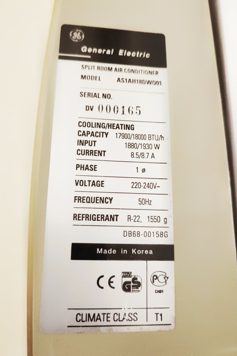

liakjim Δημοσ. Σάββατο στις 09:23 πμ Δημοσ. Σάββατο στις 09:23 πμ 11 λεπτά πριν, archimidis είπε Επειδή υπάρχει ακριβώς ίδιο σε σπίτι που μένω γνωρίζετε τι καίει; Μόνο σε ψύξη ανάβει σε καύσωνες. Σκέφτομαι να ζητήσω από τον ιδιοκτήτη να γίνει αλλαγή σε κάτι πιο νέο οικονομικό καθώς θέρμανση υπάρχει πετρέλαιο. Τα onoff καίνε ότι λέει στο ταμπελακι. Αυτό της εικόνας είναι γύρω στα 1900W. Οπότε όσο λειτουργεί ο συμπιεστής καίει τόσο. Όταν πιάσει θερμοκρασία ανάλογα με το αν σβήνει τον εσωτερικό ανεμιστήρα ή όχι, γύρω στο μηδέν ή κάπου 10-20W. 1
