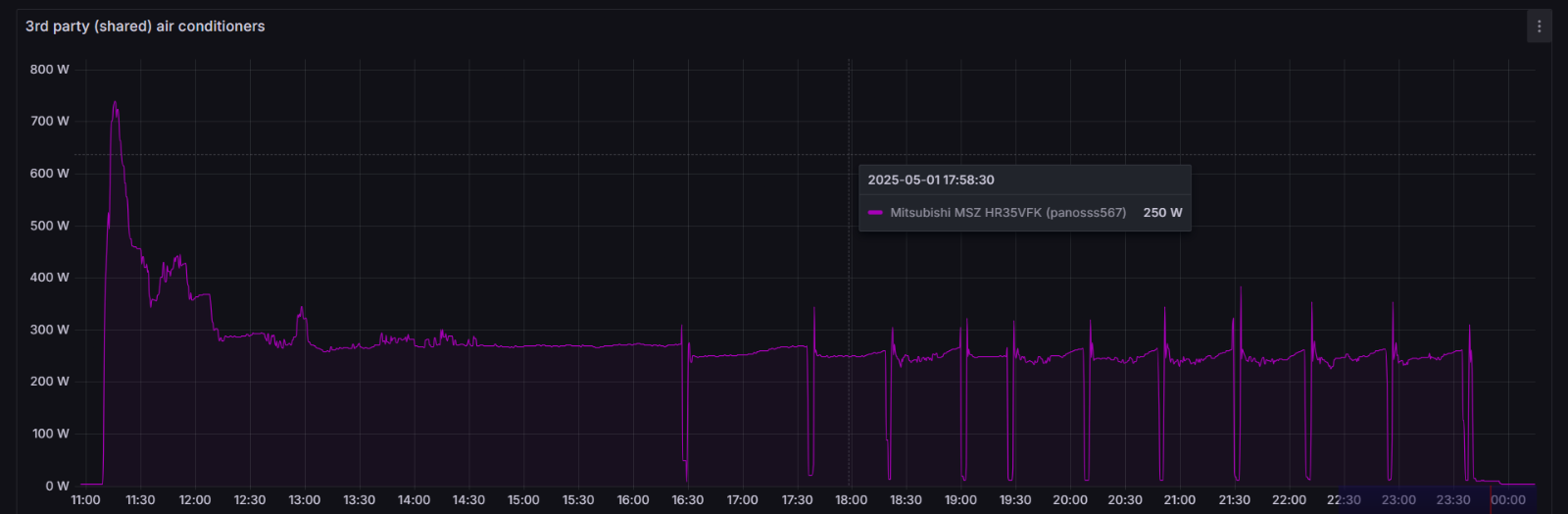

liakjim Δημοσ. Παρασκευή στις 10:59 μμ Δημοσ. Παρασκευή στις 10:59 μμ 1 ώρα πριν, kalotatos είπε Καλησπέρα σε όλους, ενδιαφέρομαι για δυο κλιματιστικά 24αρι και 9αρι, μονο για ψύξη και μπάτζετ γύρω στα 2000€. δεν με ενδιαφέρει κατάστημα. υπάρχει κάτι αξιόπιστο γιατί θα τα βάλω στο σπίτι των γονιών μου και θέλω να είναι ευχαριστημένοι!! Έχοντας προσωπικά μαύρα μεσάνυχτα στο κομμάτι 24αρι για ψύξη, θα σου έλεγα να πηγαίνατε στο σιγουρακι δλδ Toshiba Edge στο 24αρι και αν κάτσει προσφορά στο 9αρι για το aseh09kmcg τύπου 570€ εγκατεστημένο που έχει παίξει στο παρελθόν να το χτυπαγατε αλλιώς αν δεν βρεθεί , με ένα TCL Miracle III θα είναι σούπερ. 1 ώρα πριν, MARIOSNURSE είπε https://www.airconenergy.gr/gr/el/products/siesta-sensira-atxc25d-arxc25d και https://www.airconenergy.gr/gr/el/products/siesta-sensira-atxc71d-arxc71d Από αυτό το μαγαζί έχω αγοράσει, είναι άψογο. 1600€ η αγορά+ τοποθέτηση. Χμμμ, μέτριο seer. Δεν θα το έβλεπα για ψύξη. Μικρή εγγύηση. Δεν έχει wifi. 56 λεπτά πριν, Pan_K είπε Έχεις πρόσβαση σε κάποιο χαρακτηριστικό στιγμιότυπο στο συγκεκριμένο γράφημα; 1

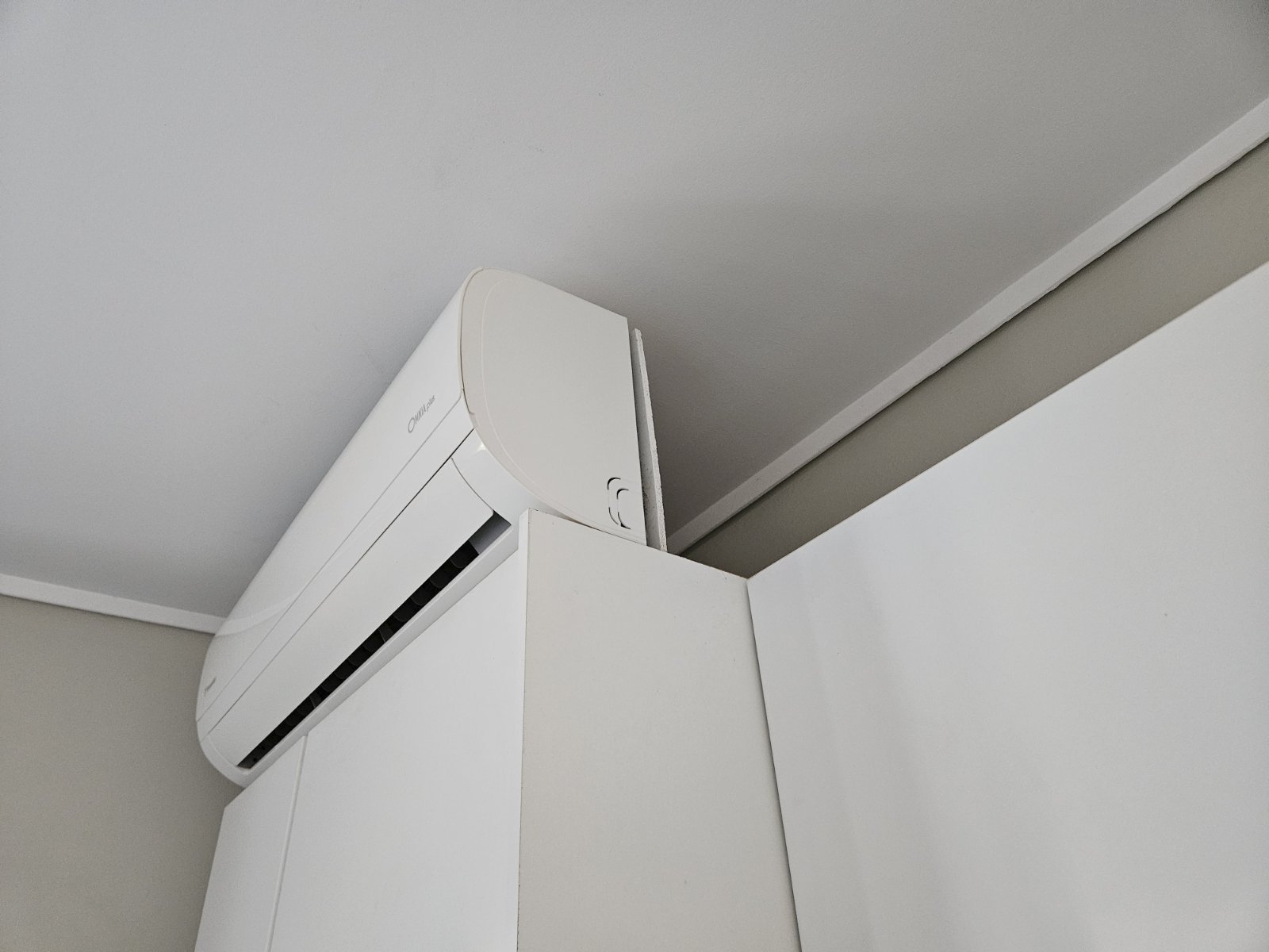

liakjim Δημοσ. Παρασκευή στις 11:58 μμ Δημοσ. Παρασκευή στις 11:58 μμ 1 ώρα πριν, Pan_K είπε Από το ντουλάπι της κουζίνας μέχρι το ταβάνι έχω μόνο 37,5 εκατοστά περιθώριο Yukai 18K. 29,3+6,5 < 37,5 1
Pan_K Δημοσ. Σάββατο στις 08:30 πμ Δημοσ. Σάββατο στις 08:30 πμ (επεξεργασμένο) 8 ώρες πριν, liakjim είπε Yukai 18K. 29,3+6,5 < 37,5 Αυτό αφήνει μόνο 1,7 εκατοστά περιθώριο από το ταβάνι. Αν είναι έτσι πάω και στην λύση του ASEG18KMTE (28+4,5=32,5) που αφήνει 4,5 εκατοστά περιθώριο. Εδώ να πω ότι εφόσον το κλιματιστικό είναι 40 εκατοστά μπροστά από τον τοίχο και κάθεται πάνω σε ιδιοκατασκευή που στηρίζεται στο ντουλάπι έχει αρκετό περιθώριο από την πίσω πλευρά για να τραβά αέρα, αν αυτό είναι το πρόβλημα του στενού περιθωρίου. Επεξ/σία Σάββατο στις 08:31 πμ από Pan_K
liakjim Δημοσ. Σάββατο στις 08:40 πμ Δημοσ. Σάββατο στις 08:40 πμ 9 λεπτά πριν, Pan_K είπε Αυτό αφήνει μόνο 1,7 εκατοστά περιθώριο από το ταβάνι Όχι. Αφήνει 37,5-29,3=8,2εκ που είναι πάνω από τα 6,5εκ που θέλει η toshiba. 10 λεπτά πριν, Pan_K είπε έχει αρκετό περιθώριο από την πίσω πλευρά για να τραβά αέρα Από πάνω τραβάνε.
Pan_K Δημοσ. Σάββατο στις 09:06 πμ Δημοσ. Σάββατο στις 09:06 πμ (επεξεργασμένο) 25 λεπτά πριν, liakjim είπε Όχι. Αφήνει 37,5-29,3=8,2εκ που είναι πάνω από τα 6,5εκ που θέλει η toshiba. Ξέχασες και τα 6,5 εκατοστά που υπολόγισες πιο πάνω, με την περσίδα κατεβασμένη στην κάθετη θέση. Σε αυτήν την περίπτωση είτε τα ντουλάπια δεν θα ανοίγουν είτε θα περιοριστεί κι άλλο το περιθώριο. Επίσης το ξέρω ότι από πάνω τραβάνε αέρα τα κλιματιστικά. Αναφέρομαι στο ενδεχόμενο να περιορίζεται το φαινόμενο της στένωσης του όγκου εισροής, επειδή υπάρχει και περιθώριο να εισάγεται επιπλέον αέρας βάσει αρνητικής πίεσης και από την πίσω πλευρά. Επεξ/σία Σάββατο στις 09:06 πμ από Pan_K
liakjim Δημοσ. Σάββατο στις 09:08 πμ Δημοσ. Σάββατο στις 09:08 πμ 1 λεπτό πριν, Pan_K είπε Ξέχασες και τα 6,5 εκατοστά που υπολόγισες πιο πάνω, με την περσίδα κατεβασμένη στην κάθετη θέση. Σε αυτήν την περίπτωση είτε τα ντουλάπια δεν θα ανοίγουν είτε θα περιοριστεί κι άλλο το περιθώριο. Επίσης το ξέρω ότι από πάνω τραβάνε αέρα τα κλιματιστικά. Αναφέρομαι στο ενδεχόμενο να περιορίζεται το φαινόμενο της στένωσης του όγκου εισροής, επειδή υπάρχει και περιθώριο να εισάγεται επιπλέον αέρας βάσει αρνητικής πίεσης και από την πίσω πλευρά. Δεν κατάλαβα αλλά δεν πειράζει. Αλλού μπαίνει;
Pan_K Δημοσ. Σάββατο στις 09:31 πμ Δημοσ. Σάββατο στις 09:31 πμ (επεξεργασμένο) 1 ώρα πριν, liakjim είπε Αλλού μπαίνει; Πολύ δύσκολη περίπτωση. Μία εναλλακτική υπάρχει (βελάκια για την εσωτερική και εξωτερική μονάδα) αλλά δεν εξυπηρετεί τόσο... Spoiler Επίσης εννοούσα αυτό πιο πριν με την εισροή αέρα από πίσω παρόλο που το επάνω πεδίο είναι στενό: Spoiler Επεξ/σία Σάββατο στις 10:39 πμ από Pan_K

tzagaritos Δημοσ. Σάββατο στις 10:17 πμ Δημοσ. Σάββατο στις 10:17 πμ Λειτουργία ASEH09KMCG χτες, ίσως όχι και οι πιο κατάλληλες συνθήκες αλλά ας έχουμε μια εικόνα και από εκεί. Αρχικά ήθελα να το βάλω dry mode γιατι ηθελα να ριξω λιγο την υγρασία και όχι επειδή έκανε ζέστη, αλλά με dry mode δεν ξεκινούσε(κάποιο threshold εξωτερικής ή εσωτερικής θερμοκρασίας? δεν ξέρω). Με ζήτηση στους 21 βαθμούς σε cool mode, στην αρχή το είχα στο low, και μετα το έριξα στο quite (αρχικά το έκλεισα αλλά μετά λέω βάλτο στο quite να δουμε τι θα γράψει το βράδυ). Όσο ήταν στο low γενικά είχε σταθεροποιηθεί στα 85 W (έπεσε μέχρι και 80.6), μετά ξεκίνησε τα 10 λεπτα on-ff. Χτες αθήνα δεν πρέπει να είχε και πολλές απώλειες λόγω θερμοκρασίας υποθέτω. Το πιο περιέργο είναι οι διακυμάνσεις που έχει ο αισθητήρας που μετράει την εξωτερική μονάδα (η εσωτερική που δείχνω δεν είναι αυτή που μετράει το κλιματιστικό, είναι δικός μου αισθητήρας). Το πρωί που ξύπνησα βέβαια η ατμόσφαιρα ήταν πολύ ξηρή. Spoiler
Pan_K Δημοσ. Σάββατο στις 10:22 πμ Δημοσ. Σάββατο στις 10:22 πμ (επεξεργασμένο) 33 λεπτά πριν, tzagaritos είπε Το πιο περιέργο είναι οι διακυμάνσεις που έχει ο αισθητήρας που μετράει την εξωτερική μονάδα Ο αισθητήρας καταγράφει απ΄ ότι φαίνεται και την αύξηση της θερμοκρασίας εξόδου της εξωτερικής μονάδας όταν δουλεύει ο συμπιεστής σε λειτουργία ψύξης. Φυσιολογικό θα έλεγα. Ακολουθεί μάλιστα το μοτίβο αυξομείωσης της εσωτερικής θερμοκρασίας: όταν η εσωτερική μειώνεται η εξωτερική αυξάνεται. Στο θέμα αφύγρανσης να πω εδώ ότι σήμερα κατάφερα μέσα σε 40 λεπτά να ρίξω την εσωτερική υγρασία από 70% στο 62% καταναλώνοντας 300watt/h με το Inventor κλιματιστικό που έδειξα πιο πάνω, 18000BTU και μάλιστα σε όλο το σπίτι, που είναι 125 τμ. Επειδή είναι αρκούντως ισχυρό, καταφέρνει και ξεπερνά το σημείο του δρόσου, ακόμα και με εσωτερική 21 βαθμούς. Η θερμοκρασία επανήλθε γρήγορα μετά το πέρας της αφύγρανσης, ενώ η υγρασία έμεινε στα 62 - 64%. Το ASEH09KMCG που το δοκίμασα επίσης στην αφύγρανση σήμερα με set point 18 βαθμούς δεν έκανε τίποτε. Θα δοκιμάσω και το μικρό Toshiba που έχω και θα επανέλθω. Επεξ/σία Σάββατο στις 10:51 πμ από Pan_K 1

Specs Δημοσ. Σάββατο στις 01:15 μμ Δημοσ. Σάββατο στις 01:15 μμ (επεξεργασμένο) 2 hours ago, tzagaritos said: Το πιο περιέργο είναι οι διακυμάνσεις που έχει ο αισθητήρας που μετράει την εξωτερική μονάδα αυτο το βλεπεις μεσα απο την εφαρμογη? 2 hours ago, Pan_K said: Ο αισθητήρας καταγράφει απ΄ ότι φαίνεται και την αύξηση της θερμοκρασίας εξόδου της εξωτερικής μονάδας όταν δουλεύει ο συμπιεστής σε λειτουργία ψύξης Ο εξω αισθητηρας, που τον εχουν στην "πλατη" τα κλιματιστικα, οταν λειτουργει επειδη ειναι στην εισοδο αερα, η ροη του αλλαζει την θερμοκρασια του, ελαφρως αν ειναι μονωμενο σε πλαστικο "κυπελλακι". Τοσο μεγαλη διακυμανση απορω...γιατι καλιστα θα μπορουσε να δινει ενδειξεις αλαλλουμ στον επεξεργαστη κ στην συνεχεια η συμπεριφορα να ειναι αναλογη. Επεξ/σία Σάββατο στις 01:16 μμ από Specs
