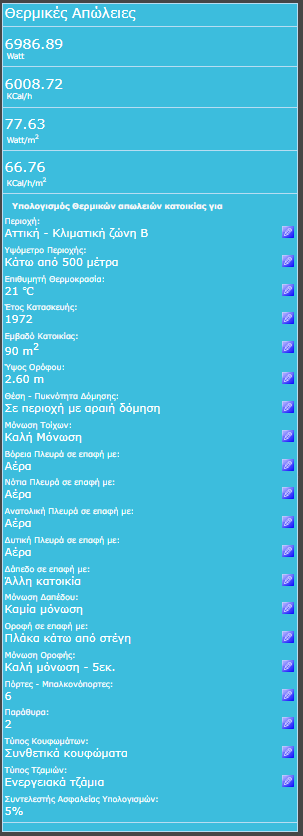

Roil Δημοσ. Τρίτη στις 05:19 μμ Δημοσ. Τρίτη στις 05:19 μμ Να ζητήσω και εγώ τα φώτα σας για διαμέρισμα που ολοκληρώνεται τώρα η ανακαίνιση του μιας και είχα καταλήξει στα: Toyotomi Gosai Κλιματιστικό Inverter 9000 Toyotomi Gosai Κλιματιστικό Inverter 18000 όμως μετά διάβασα τα σχόλια και ίσως πρέπει να επιλέξω κάτι άλλο. Παραθέτω το ερωτηματολόγιο: 2000€ (Ένα 18000btu για σαλονοτραπεζαρία και δύο 9000btu για Υ/Δ) Νέα Αγορά Με ενδιαφέρει να έχει εγγύηση αντιπροσωπείας, ιδανικά να μην έχει μέσα την εγκατάσταση για να φέρω δικό μου μάστορα μόνο ΨΥΞΗ Αποκλειστική πηγή Ψύξης Για θέρμανση υπάρχει Αντλία Θερμότητας 1 Σαλονοτραπεζαρία πρπ. 35-40τμ προσανατολισμό Ανατολικό 1 Υ/Δ προσανατολισμό Ανατολικό 1Υ/Δ προσανατολισμό ΝότιοΔυτικό 25.7 σύμφωνα με MEteo Wifi, ιονιστή, χαμηλό θόρυβο και Μεγάλη εγγύηση Έχει τοποθετηθεί εσωτερικά μόνωση (συμπ.ορυκτοβάμβακας) σε τοίχους και οροφή, έχει έντονη ηλιοφάνεια και συνθετικά κουφώματα με 3πλα τζάμια διπλού ενεργειακου φιλμ και γέμισης αργκον.
liakjim Δημοσ. Τρίτη στις 05:26 μμ Δημοσ. Τρίτη στις 05:26 μμ 3 λεπτά πριν, Roil είπε Να ζητήσω και εγώ τα φώτα σας για διαμέρισμα που ολοκληρώνεται τώρα η ανακαίνιση του μιας και είχα καταλήξει στα: Toyotomi Gosai Κλιματιστικό Inverter 9000 Toyotomi Gosai Κλιματιστικό Inverter 18000 όμως μετά διάβασα τα σχόλια και ίσως πρέπει να επιλέξω κάτι άλλο. Παραθέτω το ερωτηματολόγιο: 2000€ (Ένα 18000btu για σαλονοτραπεζαρία και δύο 9000btu για Υ/Δ) Νέα Αγορά Με ενδιαφέρει να έχει εγγύηση αντιπροσωπείας, ιδανικά να μην έχει μέσα την εγκατάσταση για να φέρω δικό μου μάστορα μόνο ΨΥΞΗ Αποκλειστική πηγή Ψύξης Για θέρμανση υπάρχει Αντλία Θερμότητας 1 Σαλονοτραπεζαρία πρπ. 35-40τμ προσανατολισμό Ανατολικό 1 Υ/Δ προσανατολισμό Ανατολικό 1Υ/Δ προσανατολισμό ΝότιοΔυτικό 25.7 σύμφωνα με MEteo Wifi, ιονιστή, χαμηλό θόρυβο και Μεγάλη εγγύηση Έχει τοποθετηθεί εσωτερικά μόνωση (συμπ.ορυκτοβάμβακας) σε τοίχους και οροφή, έχει έντονη ηλιοφάνεια και συνθετικά κουφώματα με 3πλα τζάμια διπλού ενεργειακου φιλμ και γέμισης αργκον. Θα πρέπει να επαναλάβεις τον υπολογισμό απωλειών για τη σαλονοτραπεζαρια. Βάλε μόνο τα τετραγωνικά που έχει, τα εξωτερικά παράθυρα/πόρτες ( όχι όλου του σπιτιού), αλλαγή στους εσωτερικούς τοίχους σε επαφή με άλλη οικία και τρέξε με επιθυμητή θερμοκρασία 18 αν είσαι βόρεια προάστια ή 19 αν είσαι κάπου πιο ζεστά. 1
Roil Δημοσ. Τρίτη στις 05:28 μμ Δημοσ. Τρίτη στις 05:28 μμ 2 λεπτά πριν, liakjim είπε Θα πρέπει να επαναλάβεις τον υπολογισμό απωλειών για τη σαλονοτραπεζαρια. Βάλε μόνο τα τετραγωνικά που έχει, τα εξωτερικά παράθυρα/πόρτες ( όχι όλου του σπιτιού), αλλαγή στους εσωτερικούς τοίχους σε επαφή με άλλη οικία και τρέξε με επιθυμητή θερμοκρασία 18 αν είσαι βόρεια προάστια ή 19 αν είσαι κάπου πιο ζεστά.
