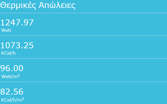

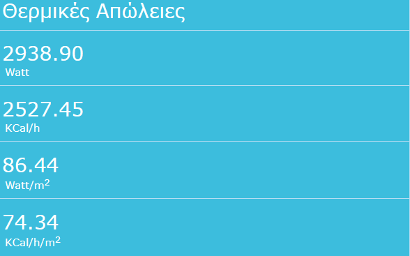

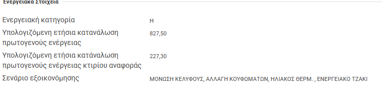

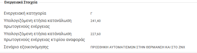

kaklikos Δημοσ. Τρίτη στις 08:57 μμ Δημοσ. Τρίτη στις 08:57 μμ (επεξεργασμένο) Ανώτατο διαθέσιμο ποσό : 1400 Νέα αγορά ή αντικατάσταση παλιού: Αγορα νεου. Δεν υπηρχε ποτε ξανα κλιματιστικο. Επιθυμητό κατάστημα ή τύπος καταστήματος: Μαλλον πλαισιο λογω προσφορας αλλα και δοσεων με πιστωτικη εθνικης. Χρήση κλιματιστικού προσδιορίζοντας αν είναι για αποκλειστική ψύξη, θέρμανση ή και τα δύο (πχ 20% ψύξη / 80% θέρμανση): Αναμεικτη χρηση. Συχνότητα χρήσης πχ περιστασιακή πηγή ψύξης ή αποκλειστική πηγή ψύξης και θέρμανσης κτλ: Περιστασιακη πηγη ψυξης και θερμανσης. Αναφέρουμε αν έχουμε και αν μπορούμε να χρησιμοποιήσουμε και εναλλακτικό τρόπο θέρμανσης πχ λέβητας πετρελαίου: Κατα τους χειμερινους μηνες ενεργειακο τζακι νερου συνδεμενο με καλοριφερ. Χώρος που θα τοποθετηθεί με προσδιορισμό αν θα είναι ενιαίος πχ σαλονοκουζίνα, υπνοδωμάτιο, τραπεζαρία κτλ: Ενιαιος χωρος σαλονοκουζινα. Τοποθεσία (πόλη και περιοχή αν είναι Αθήνα) , προσδιορίζοντας ελάχιστες και μέγιστες θερμοκρασίες (αν έχουμε κοντά μετεωρολογικό σταθμό από το https://meteo.gr/Gmap.cfm το λέμε), υψόμετρο και τυχόν ιδιαιτερότητες (πχ πάνω στη θάλασσα, ξηρό κλίμα κτλ): Αγιος Χριστοφορος, Πτολεμαιδας. Προκειται για χωριο στην πτολεμαιδα. 670μ υψομετρο. Κατα τους χειμερινους μηνες οι ελαχιστη θερμοκρασια ειναι -10 -15 καποιες φορες, με 4-7 υψηλοτερη. Κατα το καλοκαιρι απο 18+- χαμηλοτερη με 35+- υψηλοτερη. https://penteli.meteo.gr/stations/ptolemaidaVa/ Απαραίτητα, επιθυμητά και αδιάφορα features πχ wifi, ιονιστής, μεγάλη εγγύηση, αθόρυβο κτλ: Ολα τα features θα εκτιμηθουν. Κυριως wifi για απομακρυσμενο ελεγχο καθως και ο θορυβος με την εγγυηση. Τωρα ιονιστες και ιστοριες αν υπαρχουν εννοειται. Πληροφορίες περί μονώσεων, κουφώματα, ιδιαιτερότητες χώρου, προσανατολισμό, (πχ έντονη ηλιοφάνεια, ψηλοτάβανο, μαγαζί με ανοιχτές πόρτες κτλ): Ισογεια κατοικια υπερυψωμενη 1.5μετρο απο το εδαφος, θερμομονωση 8αρι DOW σε ολο το σπιτι περιμετρικα. Κουφωματα αλουμινιου με θερμοστοπ και διπλα ενεργειακα τζαμια. Υψος ταβανιου 2.80 οπου απο κατω προς τα πανω, υπαρχει γυψοσανιδα με διπλη knauf μονωση. Κενο αερος και αμεσως μετα καλαμωτη, ( εκεινα τα χρονια δεν δινανε αδειες στα χωρια για πλακα τσιμεντο) και μετα σκεπη. Τέλος για να δοθεί μια αίσθηση του χώρου, αναφέρουμε τις απώλειες του χώρου μας με χρήση του Καλησπέρα σας. Ειμαι σε αναζητηση για ενα κλιματιστικο για το σπιτι. Κατα προτιμηση σε μαυρο χρωμα. Αν παλι ειναι κατι που να αξιζει σε λευκο τοτε ισως το δω και αυτο. Κοιταξα για το Inventor το DARK καθως και το Toyotomi το ERAI. Δεν εχω ιδεα απο μαρκες εγγυησεις αξιοπιστια BTU κτλ. 24αρι κοιταω γιατι το μεγαλο μικρο γινεται; Ισως και να μην ειναι σωστη η σκεψη μου. Η χρηση θα ειναι αναμεικτη. Κατα τον χειμωνα χρησιμοποιω σαν βασικη θερμανση ενεργειακο τζακι νερου συνδεμενο με τα καλοριφερ. Τα πρωινα απο τις 8 εως τις 6 το απογευμα λειπω απο το σπιτι οποτε θελω κατι να ζεσταινει τον χωρο αμεσα μεχρι να δωσει το τζακι ή και να κραταει μια σταθερη θερμοκρασια στο σπιτι. Το σπιτι αποτελειται απο εναν ενιαιο χωρο σαλοκουζινα 35τμ και 2 υπνοδωματια των 13τμ. Υψος ολων τον δωματιων 2.80μ. Θελω με ανοιχτες τις πορτεςνα μπορει να πιασει ψυξη και θερμανση στα δωματια ωστε να μην βαλω στο καθενα. Θεωρω ειναι μικροι χωροι. Στο μελλον θα μπει και αλλη πηγη θερμανσης με αντλια θερμοτητας. Η καταναλωση δεν με ενδιαφερει και τοσο καθως υπαρχει 10αρι ΦΒ αλλα καλο θα ηταν αμα γλυτωναμε και καμια kwh. Παραθετω απο κατω το αποτελεσμα απο τον υπολογισμο. Η εικονα με τις 2938 θερμιδες αφορα τη σαλοκουζινα και η αλλη φωτογραφια το δωματιο. Αρα παει χ2 εφοσον τα δωματια ειναι 2 και ιδια; επισης παραθετω και το ΠΕΑ απο τον μηχανικο το πρωτο και το δευτερο απο το εξοικονομω. Αν χρειαστει κανω και μια κατοψη του χωρου. Σας ευχαριστω πολυ! Επεξ/σία Τρίτη στις 09:01 μμ από kaklikos
