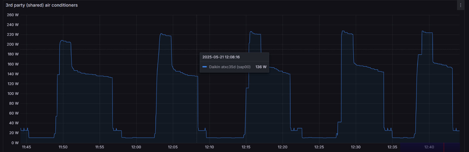

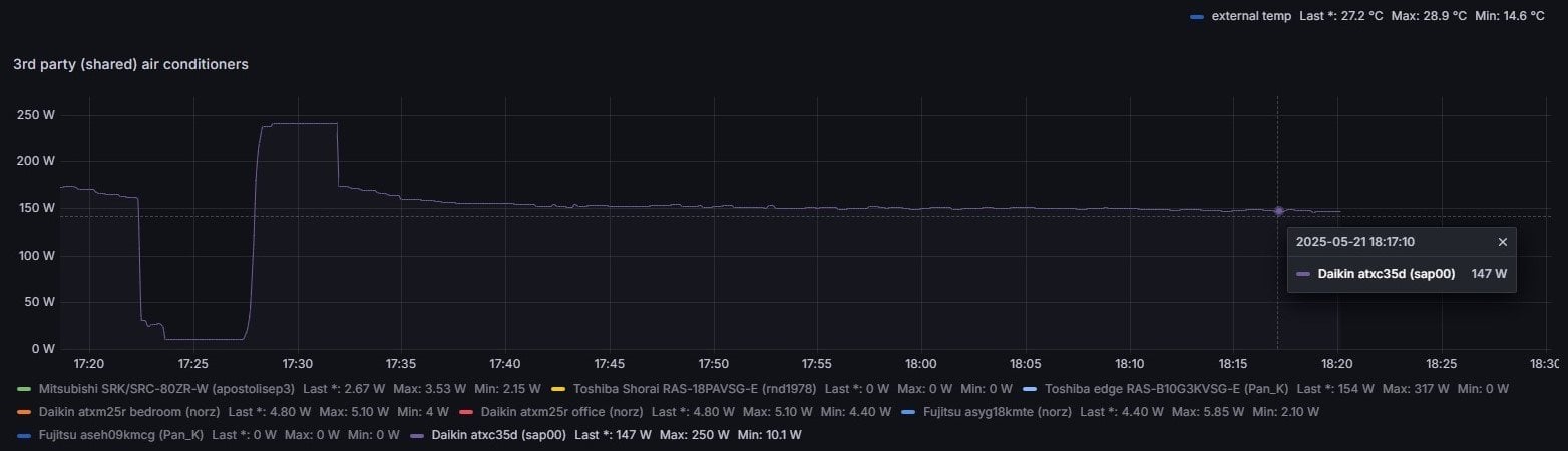

sap00 Δημοσ. Τετάρτη στις 06:39 μμ Δημοσ. Τετάρτη στις 06:39 μμ Βλέποντας μέχρι τώρα τα 9άρια daikin sensira με tapo, να σταθεροποιούνται στα 170-180w, ένιωσα ευχάριστη έκπληξη που το αντίστοιχο 12άρι atxc35d, μπορεί και κάτω από 150w ! Με τη βοήθεια του liakjim, του sonoff και του Grafana. (εξωτ. 27,5 - εσωτ. 22,0 βαθμοί) 3 1

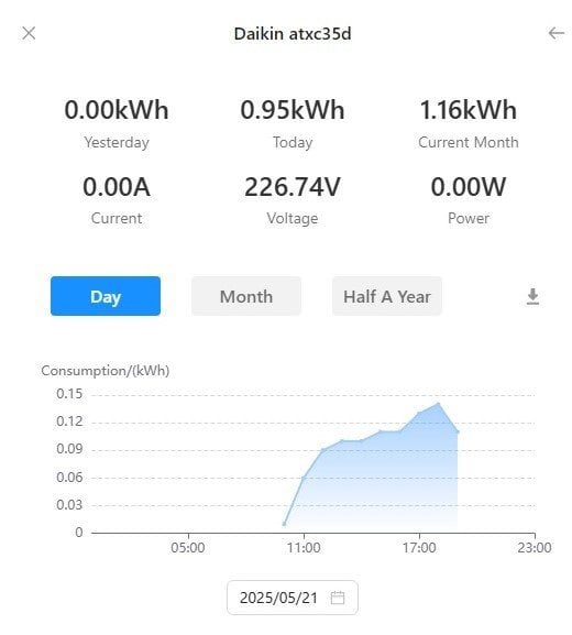

kaklikos Δημοσ. Τετάρτη στις 07:46 μμ Δημοσ. Τετάρτη στις 07:46 μμ 1 ώρα πριν, sap00 είπε Βλέποντας μέχρι τώρα τα 9άρια daikin sensira με tapo, να σταθεροποιούνται στα 170-180w, ένιωσα ευχάριστη έκπληξη που το αντίστοιχο 12άρι atxc35d, μπορεί και κάτω από 150w ! Με τη βοήθεια του liakjim, του sonoff και του Grafana. (εξωτ. 27,5 - εσωτ. 22,0 βαθμοί) Ποιο sonoff χρησιμοποιεις και τι πληροφοριες παιρνεις; Energy meter και μονο καταναλωση;
liakjim Δημοσ. Τετάρτη στις 07:47 μμ Δημοσ. Τετάρτη στις 07:47 μμ 1 ώρα πριν, sap00 είπε Βλέποντας μέχρι τώρα τα 9άρια daikin sensira με tapo, να σταθεροποιούνται στα 170-180w, ένιωσα ευχάριστη έκπληξη που το αντίστοιχο 12άρι atxc35d, μπορεί και κάτω από 150w ! Με τη βοήθεια του liakjim, του sonoff και του Grafana. (εξωτ. 27,5 - εσωτ. 22,0 βαθμοί) Σε ψύξη λογικά θα πρέπει να δεις κοντά στα 105-110W 1
sap00 Δημοσ. Τετάρτη στις 07:56 μμ Δημοσ. Τετάρτη στις 07:56 μμ (επεξεργασμένο) 25 λεπτά πριν, kaklikos είπε Ποιο sonoff χρησιμοποιεις και τι πληροφοριες παιρνεις; Energy meter και μονο καταναλωση; το sonoff pow elite powr320d. Βλέπω στιγμιαία κατανάλωση και συνολική ωριαία, ημερήσια ή μηνιαία. Όχι όμως το ωραίο διάγραμμα του grafana. Δεν το έψαξα ακόμα διεξοδικά.... Επεξ/σία Τετάρτη στις 08:11 μμ από sap00
MARIOSNURSE Δημοσ. Τετάρτη στις 08:17 μμ Δημοσ. Τετάρτη στις 08:17 μμ (επεξεργασμένο) 1 ώρα πριν, sap00 είπε Βλέποντας μέχρι τώρα τα 9άρια daikin sensira με tapo, να σταθεροποιούνται στα 170-180w, ένιωσα ευχάριστη έκπληξη που το αντίστοιχο 12άρι atxc35d, μπορεί και κάτω από 150w ! Με τη βοήθεια του liakjim, του sonoff και του Grafana. (εξωτ. 27,5 - εσωτ. 22,0 βαθμοί) Είναι γαμάτο μηχάνημα. Αξίζουν τα +150€ που κοστίζει από τα κινέζικα. Επεξ/σία Τετάρτη στις 08:17 μμ από MARIOSNURSE 1
