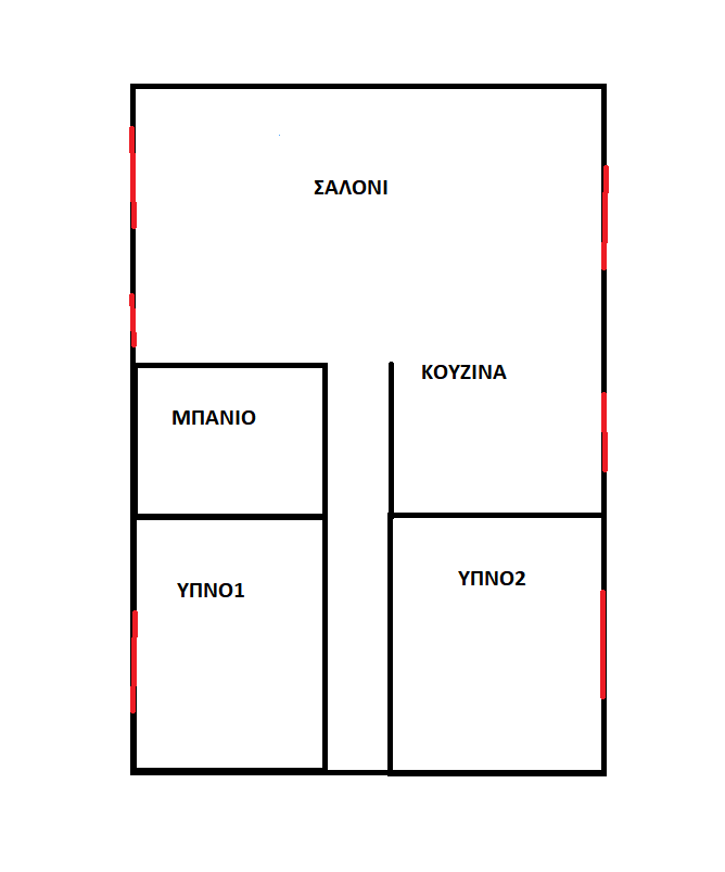

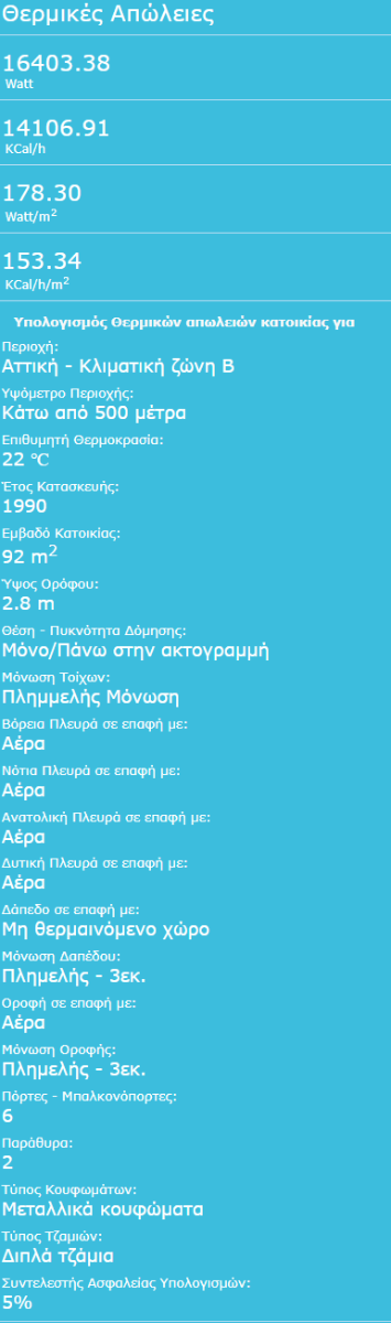

liakjim Δημοσ. πριν από 17 ώρες Δημοσ. πριν από 17 ώρες 3 ώρες πριν, F117 είπε Καλησπέρα! Στην Λούτσα για 2 υπνοδωμάτια και μια σαλονοκουζίνα (είναι ενιαίος χώρος αλλά είναι σαν Γ) σκέφτομαι για 2 12άρια και 1 24αρι αντίστοιχα. Πιο πολύ θα κατοικείται ΟΛΟ το καλοκαίρι και τον χειμώνα σπάνια. Τι προτείνεται? 2k και βλέπουμε... Ευχαριστώ Γιατί 24άρι; Πόσες απώλειες βγάζει; Κοίτα τις οδηγίες έτσι;
F117 Δημοσ. πριν από 16 ώρες Δημοσ. πριν από 16 ώρες Καλησπέρα @liakjim . Θα το τρέξω για 18 βαθμούς και μια κάτοψη στο περίπου. Είναι ελεύθερο από ολες τις πάντες. και απο πάνω ταράτσα. Όσες φορές εχω πάει καλοκαίρι βράζει. Υπερβολή το 24αρι λές? Με σκεπτικό αν ανοιξει αυτό να πιάνει σάλονι και κουζίνα και μέσω του διαδρομου με ανοιχτές πόρτες ίσως δώσει ενα boost.

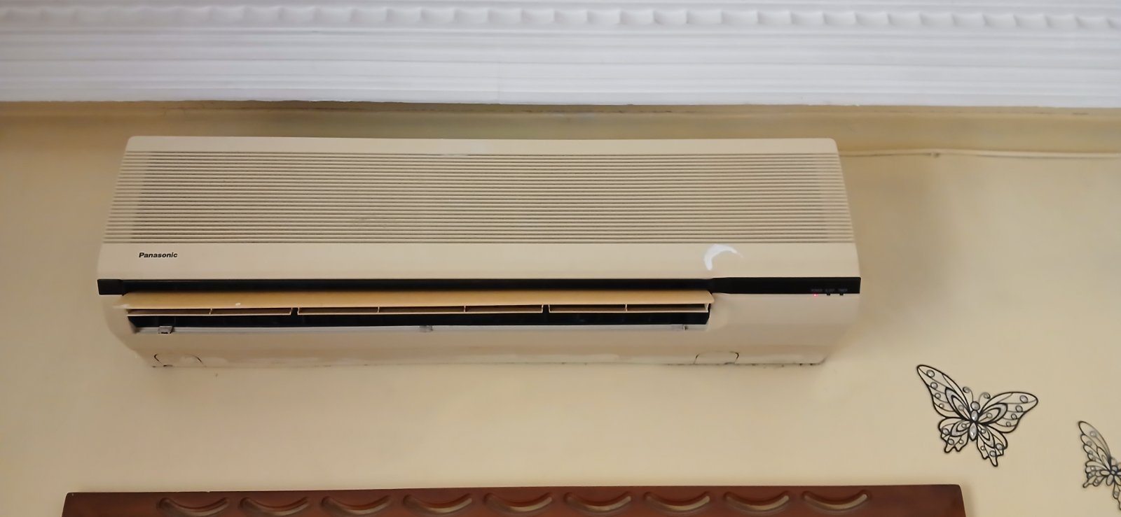

MARIOSNURSE Δημοσ. πριν από 2 ώρες Δημοσ. πριν από 2 ώρες Panasonic 18,000. Δουλεύει από το 2002. 2002 - σήμερα στην ψύξη. 2011 - σήμερα και θέρμανση, αποκλειστικά. Δουλεύει περίπου 8-10 ώρες τη μέρα. Καίει περίπου 2,5 kWh/h, αν και προφανώς κάνει on/off. Κανένα επιχείρημα να πείσω τη μάνα μου να το αλλάξει; 🤣 Δουλεύει άψογα και λέει ότι το λυπάται.
