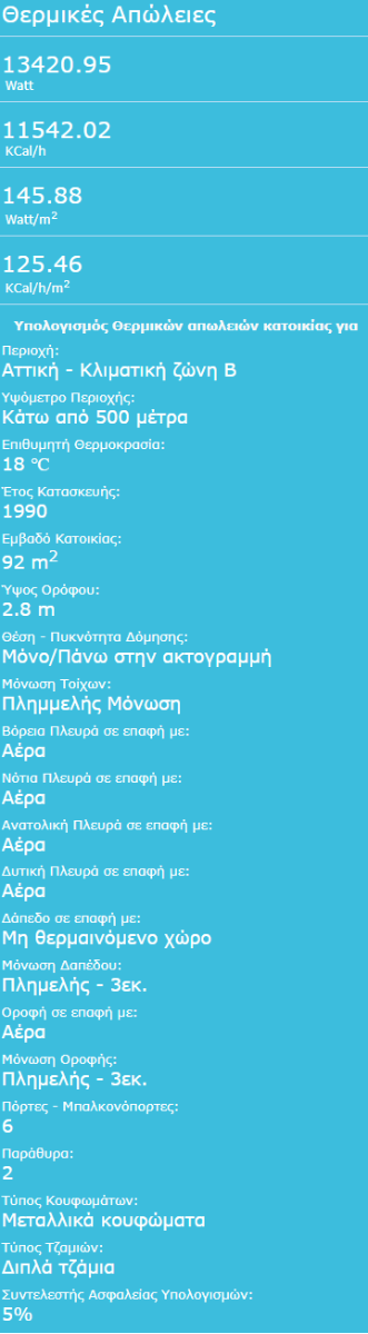

liakjim Δημοσ. πριν από 12 ώρες Δημοσ. πριν από 12 ώρες 16 ώρες πριν, F117 είπε Καλησπέρα @liakjim . Θα το τρέξω για 18 βαθμούς και μια κάτοψη στο περίπου. Είναι ελεύθερο από ολες τις πάντες. και απο πάνω ταράτσα. Όσες φορές εχω πάει καλοκαίρι βράζει. Υπερβολή το 24αρι λές? Με σκεπτικό αν ανοιξει αυτό να πιάνει σάλονι και κουζίνα και μέσω του διαδρομου με ανοιχτές πόρτες ίσως δώσει ενα boost. Τι νούμερο βγάζει το σαλόνι μαζί με την κουζίνα; Όχι μόνο σαν τετραφωνικά αλλά και σαν αριθμό ανοιγμάτων (4 βλέπω; ) αλλά και τους τοίχους (οι εσωτερικοί να είναι '"επαφή με άλλη κατοικία" ) .

F117 Δημοσ. πριν από 11 ώρες Δημοσ. πριν από 11 ώρες (επεξεργασμένο) 1 hour ago, liakjim said: Τι νούμερο βγάζει το σαλόνι μαζί με την κουζίνα; Όχι μόνο σαν τετραφωνικά αλλά και σαν αριθμό ανοιγμάτων (4 βλέπω; ) αλλά και τους τοίχους (οι εσωτερικοί να είναι '"επαφή με άλλη κατοικία" ) . Γύρω στα 45 τετραγωνικά είναι ο χώρος της σαλονοκουζινας. 2 συρόμενες μπαλκονόπορτες με δίπλα τζάμια. Μια ξύλινη πόρτα εισόδου Μια αλουμηνιου πόρτα κουζίνας με μόνο τζαμί και ένα παράθυρο στην κουζίνα . Δεν θυμάμαι μόνο η διπλό . Να τι μου εβγαλε Επεξ/σία πριν από 11 ώρες από F117

liakjim Δημοσ. πριν από 10 ώρες Δημοσ. πριν από 10 ώρες (επεξεργασμένο) 33 λεπτά πριν, F117 είπε Να τι μου εβγαλε Ναι , 100% 24άρι. Στενό το μπάτζετ. Ίσως να πήγαινες παντού σε tcl miracle III. Όπως έχουμε πει, στο bestprice παίζουν καλύτερες τιμές αλλά και περισσότερες παγίδες (παραεισαγωγές) οπότε προσοχή να δεις να λένε 10 χρόνια εγγύηση αντιπροσωπίας ( Τουρνικιώτης ). 930+2X450=1830€ Κοίτα και στο πλαίσιο αν έχεις κάρτα εθνικής. Επεξ/σία πριν από 10 ώρες από liakjim
