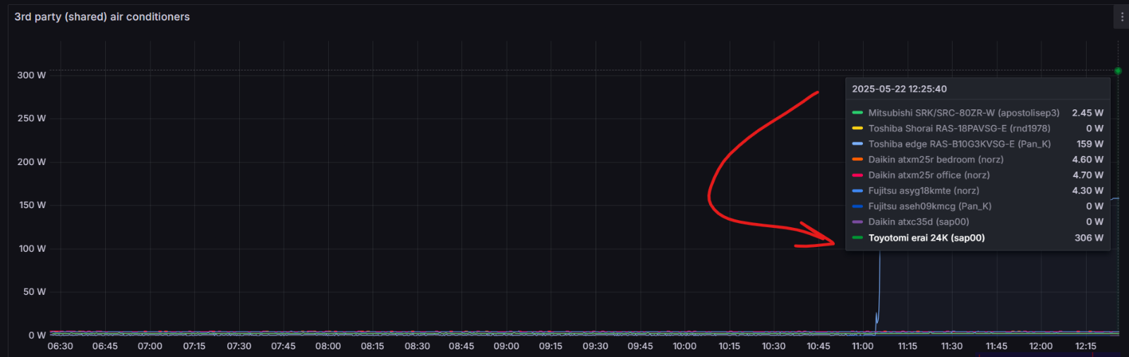

tu-luba Δημοσ. πριν από 6 ώρες Δημοσ. πριν από 6 ώρες (επεξεργασμένο) 9 ώρες πριν, liakjim είπε Αγαπητοί μου συμφορουμίτες, περνάμε μεγάλες στιγμές! Χάρη στον @sap00 , στο grafana έχουμε πλέον και το πιο καινούργιο μοντέλο της toyotomi και μάλιστα σε 24άρι, το erai 24K!!! Φασόν gree . Επιτέλους θα δούμε τι κάνει σε ψύξη! Θα ήθελα να μπορούσαμε να δούμε και erai18Κ, miracle III 24K και 18Κ. Θα είχαμε πλέον καλή εικόνα της αγοράς. Να σου έδινα και εγώ το παλιό erai αλλά δεν ξέρω πως Επεξ/σία πριν από 6 ώρες από tu-luba
F117 Δημοσ. πριν από 6 ώρες Δημοσ. πριν από 6 ώρες 2 hours ago, liakjim said: Δεν νομίζω ότι χρειάζεται κάτι καλύτερο για ένα εξοχικό. Για τα 12αρια σίγουρα όχι. Έτσι και αλλιώς είναι δοκιμασμένα τα TCL αυτά. Για το μεγάλο, αν φύγουμε από το TCL θα πρέπει να πας σε κάποιο επώνυμο. Δεν ξέρω σε τι τιμή θα το βρεις , αλλά η βάση θα πρέπει να είναι το Mitsubishi heavy 71 ή το Fujitsu aseg24kmte οπότε σίγουρα θα πας ή θα ξεπεράσεις το μπάτζετ. Και δεν ξέρω αν θα το αποσβέσεις και ποτέ αν και η αλήθεια είναι ότι στερούμαστε feedback για το 24αρι TCL παρά μόνο ότι ένα Morris ( φασον TCL σούπερ basic σειρά) δούλευε μια χαρά σε ψύξη οπότε λες , του π@υστη, δεν θα πάει καλά και αυτό; Ως εκεί , ότι ξέρεις, ξέρω. Ευχαριστώ
liakjim Δημοσ. πριν από 6 ώρες Δημοσ. πριν από 6 ώρες 20 λεπτά πριν, tu-luba είπε Να σου έδινα και εγώ το παλιό erai αλλά δεν ξέρω πως Έχεις sonoff μετρητή ή shelly gen2 ,3 ; Αν ναι γίνεται. Αν και νομίζω ότι δεν έχει νόημα να βάλουμε δύο 24άρια erai. Αλλά να μου πεις και γιατί όχι;
tu-luba Δημοσ. πριν από 5 ώρες Δημοσ. πριν από 5 ώρες (επεξεργασμένο) Όχι δεν έχω μόνο Tapo και κάποια zigbee ποιο μοντέλο sonoff κάνει? δωσε μου ένα link να το έχω υπόψη μου Επεξ/σία πριν από 5 ώρες από tu-luba
sap00 Δημοσ. πριν από 5 ώρες Δημοσ. πριν από 5 ώρες 10 λεπτά πριν, liakjim είπε Αν και νομίζω ότι δεν έχει νόημα να βάλουμε δύο 24άρια erai. Το δικό μου είναι το Toyotomi CTN CTG 271W ErAI Mystery White 24.000 BTU
tu-luba Δημοσ. πριν από 5 ώρες Δημοσ. πριν από 5 ώρες (επεξεργασμένο) Το ίδιο έχω και εγώ είναι το μοντέλο 2022-2023 το ποιο καινούργιο είναι το 371 Άσχετο αλλά από το χειμώνα παρατήρησα ότι όταν παίρνει μπροστά η εξωτερική μονάδα κάνει 2-3 Γκαμπ γκρουπ στην εκκίνηση του συμπιεστή. Να ανυσηχω? Ελπιζω να μην με αφήσει μέσα στο καλοκαίρι Επεξ/σία πριν από 5 ώρες από tu-luba
