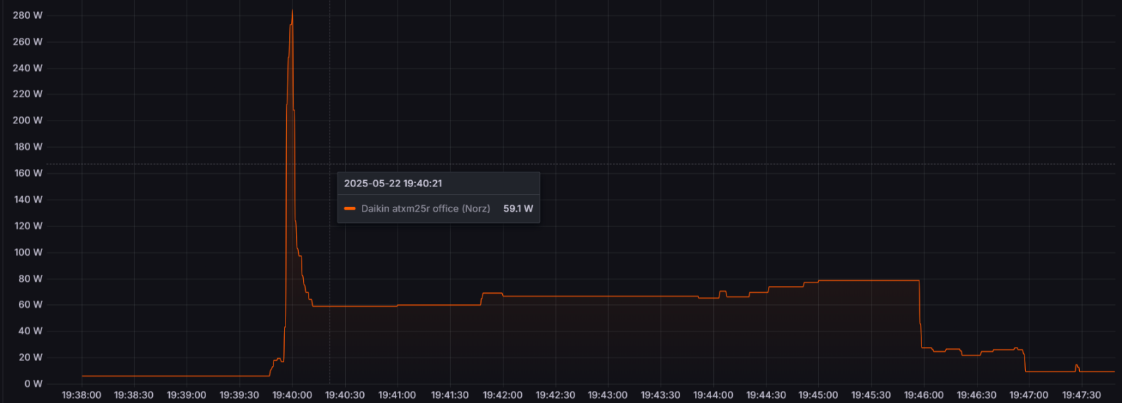

liakjim Δημοσ. πριν από 13 ώρες Δημοσ. πριν από 13 ώρες Πάντως το perfera δείχνει τα δόντια του στη ψύξη: 1
Pan_K Δημοσ. πριν από 13 ώρες Δημοσ. πριν από 13 ώρες 6 λεπτά πριν, liakjim είπε Πάντως το perfera δείχνει τα δόντια του στη ψύξη: Το Toshiba Edge 10Κ σήμερα δεν ήταν σε φόρμα και δεν μπορώ να καταλάβω γιατί. Έπαιζε σταθερά στα 145 watt περίπου με το EER να κυμαίνεται μεταξύ 4,5 και 6,7 με εξωτερική 27 - 30 βαθμούς. Δεν άλλαζε κάτι είτε το έβαζα σε αφύγρανση είτε σε ρύθμιση ψύξης 25 βαθμούς με ταχύτητα quiet.
