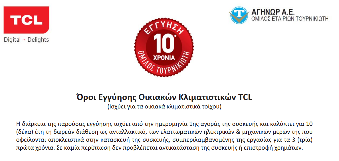

liakjim Δημοσ. Δευτέρα στις 12:11 μμ Δημοσ. Δευτέρα στις 12:11 μμ 33 λεπτά πριν, Pan_K είπε Μετά και την συζήτηση του Σαββάτου, μπορούμε και επίσημα πλέον να πούμε ότι τα TCL έχουν 3 χρόνια εγγύηση, ή αλλιώς, 10-ετή εγγύηση διάρκειας μόνο 3 χρόνων (όρος 10 της εγγύησης): Ειλικρινά δεν μπορώ να το καταλάβω. Ας πούμε ότι καεί η πλακέτα στα 4 χρόνια. Το ανταλλακτικό θα είναι δωρεάν αλλά ο πελάτης θα πληρώσει την εργασία;
Pan_K Δημοσ. Δευτέρα στις 03:10 μμ Δημοσ. Δευτέρα στις 03:10 μμ 2 ώρες πριν, liakjim είπε Το ανταλλακτικό θα είναι δωρεάν αλλά ο πελάτης θα πληρώσει την εργασία; Ναι, αυτό λένε. Και χρεώνουν εξτρά την διάγνωση της βλάβης στην πλακέτα.
Sebu Δημοσ. Δευτέρα στις 03:58 μμ Δημοσ. Δευτέρα στις 03:58 μμ 3 hours ago, liakjim said: Ειλικρινά δεν μπορώ να το καταλάβω. Ας πούμε ότι καεί η πλακέτα στα 4 χρόνια. Το ανταλλακτικό θα είναι δωρεάν αλλά ο πελάτης θα πληρώσει την εργασία; Τι εγινε, αρχισαν να τους σκανε βλαβες και μπαινουν μεσα απο την εγγυηση? Και πανε να μετακυλησουν μερος του κοστους στον πελατη? Αν δε χρειαζεσαι και ετησια συντηρηση για να ισχυει η εγγυηση θα δινεις ετσι και αλλιως ενα 30αρι το χρονο αρα αλλα 240 ευρω για 8 χρονια. Συν τυχον εργατικα για διαγνωση και επισκευη θα εχεις πληρωσει μισο κλιματιστικο ακομα. Με τα 240+τα εργατικα ισως συμφερει να τα βαλεις στην ακρη και αν προκυψει κατι να παρεις νεο κλιματιστικο.
Klausx Δημοσ. Δευτέρα στις 05:00 μμ Δημοσ. Δευτέρα στις 05:00 μμ Αν δεν έχει εγκατασταθεί από αδειούχο/πιστοποιημένο ψυκτικό με τα απαραίτητα δελτία - αποδείξεις δεν ισχύει τίποτα. Αναφέρουν 10 χρόνια εγγύηση για μάρκετινγκ.... Μετά τα 3 χρόνια από παλιά για οποιαδήποτε ηλεκτρονική βλάβη φταίει ο ΔΕΔΔΗΕ κτλ 🤣 2
MARIOSNURSE Δημοσ. Δευτέρα στις 06:20 μμ Δημοσ. Δευτέρα στις 06:20 μμ 6 ώρες πριν, liakjim είπε Ειλικρινά δεν μπορώ να το καταλάβω. Ας πούμε ότι καεί η πλακέτα στα 4 χρόνια. Το ανταλλακτικό θα είναι δωρεάν αλλά ο πελάτης θα πληρώσει την εργασία; Απάτη λέγεται αυτό.

Menelaos83 Δημοσ. Δευτέρα στις 08:05 μμ Δημοσ. Δευτέρα στις 08:05 μμ 4 ώρες πριν, Sebu είπε Τι εγινε, αρχισαν να τους σκανε βλαβες και μπαινουν μεσα απο την εγγυηση? Και πανε να μετακυλησουν μερος του κοστους στον πελατη? Αν δε χρειαζεσαι και ετησια συντηρηση για να ισχυει η εγγυηση θα δινεις ετσι και αλλιως ενα 30αρι το χρονο αρα αλλα 240 ευρω για 8 χρονια. Συν τυχον εργατικα για διαγνωση και επισκευη θα εχεις πληρωσει μισο κλιματιστικο ακομα. Με τα 240+τα εργατικα ισως συμφερει να τα βαλεις στην ακρη και αν προκυψει κατι να παρεις νεο κλιματιστικο. Βλαβες ισως δεν σκανε αλλα ισως φοβουνται και σου λεει φυλαγε τα ρουχα σου.... Παντως στο κομματι συντηρηση που αναφερεις δεν συμφωνω, την συντηρηση την κανεις για να σου κρατησει το μηχανημα οσο το δυνατον πιο πολυ αλλα και για θεμα υγειας, οποτε το 30αρι θα το δινεις ουτως η αλλιως και οχι με την σκεψη οτι πρεπει να το δινω μονο γιατι αν τυχει κατι δεν θα με καλυψουν.
