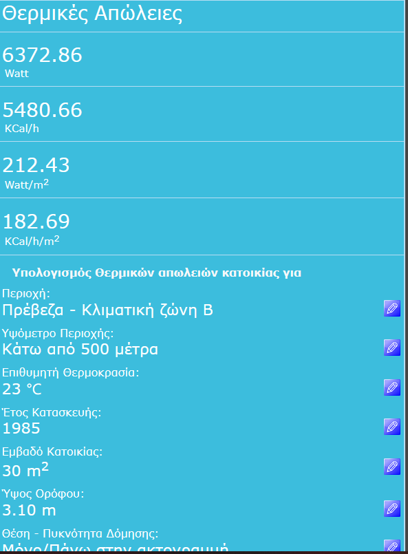

Pan_K Δημοσ. Δευτέρα στις 09:42 μμ Δημοσ. Δευτέρα στις 09:42 μμ (επεξεργασμένο) 25 λεπτά πριν, liakjim είπε Όχι, το λένε ότι είναι από 4-11-22 (είναι και στον τίτλο του αρχείου ) Νομικά αυτό δεν λέει κάτι πάντως. Θα πρέπει να αναφέρεται ρητά στους όρους της εγγύησης. Και δυσκολεύομαι πολύ να τους βρω στο επίσημο site της TCL. Αν έχεις εσύ ή κάποιος άλλος ένα link θα ήμουν ευγνώμων. Sorry, τώρα το είδα ότι είναι γραμμένο στο τέλος των όρων εγγύησης🫢. 2 ώρες πριν, antykaps είπε Καλησπέρα, Στο χωριό υπάρχει ένα σαλόνι περίπου 30 τ.μ., όπου παλαιότερα, όταν ζούσαν οι γονείς μου, χρησιμοποιούσαν ένα κλιματιστικό 12.000 BTU inverter, κυρίως για ψύξη και περιστασιακά για θέρμανση Πλέον το σπίτι είναι κλειστό και πηγαίνω μόνο Χριστούγεννα, Πάσχα και καλοκαίρι. Έχω παρατηρήσει ότι τον χειμώνα το κλιματιστικό δεν καταφέρνει να ανεβάσει τη θερμοκρασία επαρκώς — χρειάζονται σχεδόν δύο ημέρες συνεχούς λειτουργίας για να ζεσταθούν τα δομικά στοιχεία του χώρου. Το πάτωμα είναι πολύ κρύο και φαίνεται να υπάρχουν σημαντικές απώλειες από εκεί. Αντίθετα, το καλοκαίρι στην ψύξη δεν αντιμετωπίζω προβλήματα — το υπάρχον μηχάνημα επαρκεί. Σκέφτομαι να μετακινήσω το υπάρχον 12000 σε ένα μεγάλο υπνοδωμάτιο 20 τμ και να παρω ενα νεο στο σαλόνι Έχω παρόμοια θέματα με το δικό μου χωριό. Έχω βάλει ένα sim-router (με 80 ευρώ έχω 220GB για όλο τον χρόνο) και ελέγχω τις μονάδες από απόσταση. Στα πολλά κρύα τα ανάβω 2 μέρες πριν. Έχω πάει και έχω κάτσει εκεί με θερμοκρασίες γύρω στο μηδέν. Θερμαίνω χώρο 38τμ δύο δωματίων με 2 εννιάρια, που έχουν όμως μεγάλο εύρος απόδοσης (μέχρι 15000btu). Εκτός και αν θες να πηγαίνεις όταν έξω έχει -10, θα μπορούσες να κάνεις την δουλειά σου ακόμα και με ένα 18άρι στον μεγάλο χώρο με τίμημα να το ανοίγεις μία τουλάχιστον μέρα πριν φτάσεις και να αποφεύγεις τις ακραία χαμηλές εξωτερικές θερμοκρασίες. Έχουν αναφερθεί πολύ καλά σχόλια γι αυτό εδώ: https://www.skroutz.gr/s/18977788/Mitsubishi-Heavy-Industries-ZR-W-Klimatistiko-Inverter-24000-BTU-A-A.html που θα ήταν η ιδανική λύση για εσένα. Και ναι, το 12άρι καλύτερα να πάει στο υπνοδωμάτιο. Και κάτι τελευταίο: να έχεις πάντα ένα backup plan για τις περιπτώσεις διακοπής ρεύματος στο χωριό. Δεν είναι σπάνιο φαινόμενο στα κρύα. Μια ενεργειακή ξυλόσομπα είναι ό,τι πρέπει. Επεξ/σία Δευτέρα στις 09:59 μμ από Pan_K

liakjim Δημοσ. Δευτέρα στις 10:15 μμ Δημοσ. Δευτέρα στις 10:15 μμ 6 λεπτά πριν, alex999 είπε Καλησπέρα φίλοι, θα ήθελα να μου δώσετε λίγο τα φώτα σας. Τι γνώμη έχουμε για τα κλιματιστικά Bosch; Οι γονείς μου είναι στο πρόγραμμα εξοικονομώ 2023 και έχει αναλάβει ο μηχανικός που είχε βοηθήσει με την αίτηση να βρει συνεργεία κλπ. Ο συνεργάτης τους λοιπόν που ασχολείται με τα κλιματιστικά είπε στους γονείς μου ότι κυρίως προμηθεύεται Bosch αν και θα μπορούσε να βρει και άλλες μάρκες αν θέλουμε. Υπάρχει πρόβλεψη για 2 κλιματιστικά στο πρόγραμμα και το ποσό που δίνει είναι γύρω στα 2100 ευρώ. Το ένα κλιματιστικό θα πει σε χώρο περίπου 35 τετραγωνικών και το άλλο σε ένα από τα δωμάτια. Οπότε αρχικά θα ήθελα να μάθω την άποψη σας για τα Bosch και αν πιστεύετε ότι με αυτά τα λεφτά μπορούμε να βάλουμε κάτι καλύτερο Φασόν midea είναι. Οπότε εξαρτάται τη χρήση είναι από οκ έως καλύτερα όχι.\ Συμπλήρωσε αυτό Ερωτηματολόγιο Αγοράς Κλιματιστικού Πες τι παίζει με την κάθε περίπτωση ξεχωριστά (δυο φορές δλδ εσύ) 2 ώρες πριν, antykaps είπε Καλησπέρα, Στο χωριό υπάρχει ένα σαλόνι περίπου 30 τ.μ., όπου παλαιότερα, όταν ζούσαν οι γονείς μου, χρησιμοποιούσαν ένα κλιματιστικό 12.000 BTU inverter, κυρίως για ψύξη και περιστασιακά για θέρμανση Πλέον το σπίτι είναι κλειστό και πηγαίνω μόνο Χριστούγεννα, Πάσχα και καλοκαίρι. Έχω παρατηρήσει ότι τον χειμώνα το κλιματιστικό δεν καταφέρνει να ανεβάσει τη θερμοκρασία επαρκώς — χρειάζονται σχεδόν δύο ημέρες συνεχούς λειτουργίας για να ζεσταθούν τα δομικά στοιχεία του χώρου. Το πάτωμα είναι πολύ κρύο και φαίνεται να υπάρχουν σημαντικές απώλειες από εκεί. Αντίθετα, το καλοκαίρι στην ψύξη δεν αντιμετωπίζω προβλήματα — το υπάρχον μηχάνημα επαρκεί. Σκέφτομαι να μετακινήσω το υπάρχον 12000 σε ένα μεγάλο υπνοδωμάτιο 20 τμ και να παρω ενα νεο στο σαλόνι Έτρεξα την εφαρμογή υπολογισμού θερμικών απωλειών και μου υπολόγισε περίπου 5.500 Kcal/h (δηλαδή 22.000 BTU/h). Επειδή δεν υπάρχουν αρκετά 22άρια στο εμπόριο , σκέφτομαι να πάω σε μονάδα 24.000 BTU. Ωστόσο, με προβληματίζει μήπως για 30 τ.μ. ένα 24άρι είναι υπερβολικό, προκαλώντας προβλήματα υπερθέρμανσης και συμπεριφορές on-off με συνέπειες στην απόδοση και την άνεση. Υπάρχει κάποιο μοντέλο 24.000 BTU που να κατεβαίνει πολύ χαμηλά , ώστε να αποφύγω τα παραπάνω προβλήματα; Αν κάπου το σκεπτικό μου έχει λάθος, είμαι ανοιχτός σε προτάσεις και διορθώσεις. Ευχαριστώ Δείξε μας όλες τα δεδομένα που έβαλες στην εφαρμογή απωλειών. 2 ώρες πριν, Sacurtele είπε Καλησπέρα σας , Ψάχνω κλιματιστικό για μεγάλο χώρο, σαλοκουζινα ~ 40 και όσο πιάνει 2 δωμάτια στην ευθεία άλλα ~ 30 . 24.000 btu Για ηλικιωμένους, άνοιξε κλείσε ( αδιάφορα τα wifi, ai κλπ ) Μόνο για ψύξη ( το σπίτι έχει θερμοσυσορευτες δεν νομίζω να αλλάξει κάτι σύντομα ) Θεσσαλονίκη. Δεν είμαι σχετικός, απλά να μην διαλέξω κάτι τελείως λάθος.. Σας ευχαριστώ. Toshiba edge white ή yukai σε πιο οικονομικό. 2 ώρες πριν, agn0spt93 είπε @liakjim ευχαριστώ για την πρόταση. Βάσει των πληροφοριών που έδωσα παραπάνω, επειδή δεν είμαι πολύ σχετικός, πώς καταλαβαίνουμε τα BTU που χρειάζεται ο χώρος; Επίσης εκτός από το TCL, τι άλλες επιλογές έχουμε; Ευχαριστώ. Θα έλεγα να ανέβεις μπάτζετ ώστε να πας σε aseh12kmcg. 1 1
