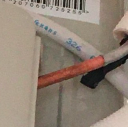

liakjim Δημοσ. χθες στις 02:49 μμ Δημοσ. χθες στις 02:49 μμ 14 λεπτά πριν, konosl2 είπε Εχεις δικιο, μεσα απο τον τοιχο ειναι. δεν εχει στην εξωτερικη μοναδα κατι. Τι να πω.. Θα επικοινωνησω με το καταστημα να ξαναγινει παλι εγκατασταση οπως πρεπει. Δεν ξέρω αν αξίζει να μπλέξεις. Μπορείς να βάλεις μόνος σου ένα σπιράλ. Μέσα στο κουτί έχεις μια μαύρη γωνιά. Μπαίνει στην τρύπα που σου έδειξα και εκεί το σπιράλ. Μπορείς να βάλεις και ταφ. Τα υλικά είναι πάφθηνα και η εργασία απλή. Για το κενό με την αντλία δεν ξέρουμε. Πάντως αν έχεις το κουράγιο μπορείς βέβαια να τους κυνηγήσεις κατόπιν επικοινωνίας (γραπτής) με την αλυσίδα.

Klausx Δημοσ. πριν από 20 ώρες Δημοσ. πριν από 20 ώρες (επεξεργασμένο) 9 ώρες πριν, liakjim είπε Που τους βρίσκους αυτούς ρε φίλε; Να μην ανοίξει το φρέον; Απίστευτο! Αγορασμένο από αλυσίδα με δωρεάν εγκατάσταση; 8 ώρες πριν, konosl2 είπε 8 ώρες πριν, liakjim είπε Στα Fujitsu έχει ρύθμιση από το τηλεκοντρόλ. Μήπως υπάρχει κάτι αντίστοιχο και για το Toshiba; @Klausx ; τι λές; Βλέπω μια στριγμωμένη εξωτερική μονάδα. Αμφιβάλλω αν υπάρχουν 3μ σωληνώσεων. Αποχέτευση της εξωτερικής δεν βλέπω. Η μέσα φαίνεται οκ. Αν δούλεψε με κλειστές βάνες πέρασε καλό σοκ ο συμπιεστής αφού δεν κάηκε πάλι καλά... Ενώ η βάση έχει περιθώριο για πιο μπροστά δεν το έκαναν και εκεί φαίνεται ότι απλά δεν τους ενδιαφέρει δεν είσαι πελάτης για αυτούς, ο κοτσος είναι ο πελάτης τους. Τα καλώδια χύμα κτλ. 7 ώρες πριν, liakjim είπε Σε μια κλειστή ομάδα ψυκτικών στο facebook , κάποιος (δεν αναδημοσιεύω χωρίς άδεια) ανέβασε φωτογραφία από δωρεάν εγκατάσταση πλαισίου όπου του έβαλαν σωλήνα αλουμινίου με άκρες χαλκού. Για ψαχτείτε. Δείχνω ένα μικρό crop για να καταλάβετε Απόκρυψη περιεχομένων Το τερμάτισαν αλλά φέτος θα δούμε πάρα πολλά ακόμα έχουμε δροσούλα. Επεξ/σία πριν από 20 ώρες από Klausx
