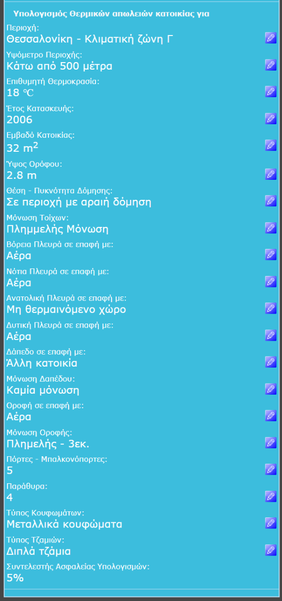

tzepelvas Δημοσ. πριν από 15 ώρες Δημοσ. πριν από 15 ώρες Καλησπέρα νέα αγορά κλιματιστικού για διαμέρισμα 40τμ , με σαλοκουζίνα , ένα μικρό δωμάτιο κ τουαλέτα έχει ταράτσα από πάνω του μια 3εκ μόνωση εσωτερικά του διαμερίσματαος. Η πολυκατοικία είναι του 2006 , εξωτερική μόνωση εχει τουβλο-5αρι φελιζον-τουβλο . Κουφώματα αλουμινίου με διπλά τζάμια . Η σαλοκουζίνα έχει 3 παράθυρα 1,2μ*1,2μ και μπαλκονόπορτα 2,7μ , το δωμάτιο έχει μια μπαλκονόπορτα 1,2μ. Βόρεια κ δυτική πλευρά έχουν μπαλκόνια , νότια δεν υπάρχει επαφή με κτήριο και ανατολική πλευρά τα διαμερίσματα έχουν επαφή με τους κοινόχρηστους χώρους , σκάλα ασανσέρ και αυτοί με την σειρά τους με άλλο κτήριο . Υπάρχει ενιαία σαλοκουζίνα , όπου εκεί θα μπει το κλιματιστικό ,όμως θα είναι στην ευθεία του δωματίου . Ανώτατο διαθέσιμο ποσό :900 Νέα αγορά ή αντικατάσταση παλιού. ΝΕΑ ΑΓΟΡΑ Επιθυμητό κατάστημα ή τύπος καταστήματος (πχ μεγάλη αλυσίδα που συνήθως έχουν αυξημένες τιμές αλλά έχουν ευκολίες πχ τρόπος πληρωμής με δόσεις, ανακύκλωση παλιού κλιματιστικού , δωρεάν εγκατάσταση κτλ): Μαλλον πλαίσιο , λόγω επιστροφή gor for more , + την 20% εκπτωση που εχει το κατάστημα καλαμαριάς Χρήση κλιματιστικού προσδιορίζοντας αν είναι για αποκλειστική ψύξη, θέρμανση ή και τα δύο (πχ 20% ψύξη / 80% θέρμανση): 90% ψυξη , 10% θέρμανση Συχνότητα χρήσης πχ περιστασιακή πηγή ψύξης ή αποκλειστική πηγή ψύξης και θέρμανσης κτλ: ΑΠΟΚΛΕΙΣΤΙΚΗ ΨΥΞΗ Αναφέρουμε αν έχουμε και αν μπορούμε να χρησιμοποιήσουμε και εναλλακτικό τρόπο θέρμανσης πχ λέβητας πετρελαίου. ΑΤΟΜΙΚΟ ΑΕΡΙΟ Χώρος που θα τοποθετηθεί με προσδιορισμό αν θα είναι ενιαίος πχ σαλονοκουζίνα, υπνοδωμάτιο, τραπεζαρία κτλ : Τοποθεσία (πόλη και περιοχή αν είναι Αθήνα) , προσδιορίζοντας ελάχιστες και μέγιστες θερμοκρασίες (αν έχουμε κοντά μετεωρολογικό σταθμό από το https://meteo.gr/Gmap.cfm το λέμε), υψόμετρο και τυχόν ιδιαιτερότητες (πχ πάνω στη θάλασσα, ξηρό κλίμα κτλ) ΘΕΣΣΑΛΟΝΙΚΗ ΚΕΝΤΡΟ Απαραίτητα, επιθυμητά και αδιάφορα features πχ wifi, ιονιστής, μεγάλη εγγύηση, αθόρυβο κτλ: Πληροφορίες περί μονώσεων, κουφώματα, ιδιαιτερότητες χώρου, προσανατολισμό, (πχ έντονη ηλιοφάνεια, ψηλοτάβανο, μαγαζί με ανοιχτές πόρτες κτλ). ΛΟΓΩ ΤΩΝ ΠΟΛΛΩΝ ΠΑΡΑΘΎΡΩΝ ΣΤΗΝ ΔΥΣΗ, ΧΤΥΠΑΕΙ ΠΟΛΥ Ο ΗΛΙΟΣ Θερμικές Απώλειες 7233.26 Watt 6220.60 KCal/h 226.04 Watt/m2 194.39 KCal/h/m2

tzepelvas Δημοσ. πριν από 14 ώρες Δημοσ. πριν από 14 ώρες 7 λεπτά πριν, liakjim είπε Μπορείς να μας δείξεις όλα τα δεδομένα που έβαλες στην εφαρμογή απωλειών; Έβαλα τον χώρο που θα μπει το κλιματιστικό , που είναι 30-32 τμ , και αντίστοιχα του κουφώματα του χώρου.
liakjim Δημοσ. πριν από 14 ώρες Δημοσ. πριν από 14 ώρες Μόλις τώρα, tzepelvas είπε Έβαλα τον χώρο που θα μπει το κλιματιστικό , που είναι 30-32 τμ , και αντίστοιχα του κουφώματα του χώρου. Θέλουμε τα εξωτερικά ανοίγματα. Αποκλείεται να έχεις τόσο πολλά. 2 λεπτά πριν, tzepelvas είπε Έβαλα τον χώρο που θα μπει το κλιματιστικό , που είναι 30-32 τμ , και αντίστοιχα του κουφώματα του χώρου. Και επίσης στους τοίχους δεν πρέπει να βάλεις καλή; 5εκ δεν λες; Δεν θυμάμαι τα 5εκ σε τι αντιστοιχεί. 1
tzepelvas Δημοσ. πριν από 14 ώρες Δημοσ. πριν από 14 ώρες (επεξεργασμένο) 8 λεπτά πριν, liakjim είπε Θέλουμε τα εξωτερικά ανοίγματα. Αποκλείεται να έχεις τόσο πολλά. Και όμως έχω , στο βασικό χώρο που είναι 30τμ έχουμε 3 παράθυρα 1,2μ*1,2μ και μπαλκονόπορτα 2,7μ σε μήκος + την πόρτα ασφαλείας. Αλλάζοντας σε [Καλή μόνωση] - Όταν υπάρχει μόνωση στην τοιχοποιία (3 – 5 εκ.) και στον φέροντα οργανισμό (3εκ.) αυτές είναι οι απώλειες . Και το διαμέρισμα από πάνω , εχει μια εσωτερική μόνωση , δυτικά είναι τα 3 παράθυρα του σαλονιού και η μπαλκονόπορτα του δωματίου που όταν δύει ο ήλιος χτυπάει φουλ, νότια δεν υπάρχει κάποιο κτήριο ή παράθυρο (μόνο μπάνιου), βόρια η μεγαλη μπαλκόπορτα και ανατολικά τα κοινόχρηστα με την πόρτα ασφαλείας 5874.36Watt 5051.95KCal/h 183.57Watt/m2 157.87 Επεξ/σία πριν από 14 ώρες από tzepelvas
liakjim Δημοσ. πριν από 14 ώρες Δημοσ. πριν από 14 ώρες Μόλις τώρα, tzepelvas είπε Και όμως έχω , στο βασικό χώρο που είναι 30τμ έχουμε 3 παράθυρα 1,2μ*1,2μ και μπαλκονόπορτα 2,7μ σε μήκος + την πόρτα ασφαλείας. Αλλάζοντας σε [Καλή μόνωση] - Όταν υπάρχει μόνωση στην τοιχοποιία (3 – 5 εκ.) και στον φέροντα οργανισμό (3εκ.) αυτές είναι οι απώλειες . 5874.36Watt 5051.95KCal/h 183.57Watt/m2 157.87 Άρα πρέπει να βάλεις 3 παράθυρα και 2 πόρτες. Εσύ έχεις βάλει 4 και 5 αντίστοιχα. 1
tzepelvas Δημοσ. πριν από 14 ώρες Δημοσ. πριν από 14 ώρες (επεξεργασμένο) 8 λεπτά πριν, liakjim είπε Άρα πρέπει να βάλεις 3 παράθυρα και 2 πόρτες. Εσύ έχεις βάλει 4 και 5 αντίστοιχα. Ναι έχεις δίκιο , όντως ξέφυγε καταλάθος, οπότε πάμε εδώ . Θα φύγω τώρα για πλαίσιο , γιατί θα μου κάνουν και 19,35%(ΦΠΑ) και τους πόντους Gor for more 20% , και τοποθέτηση . Στην χθεσινή μου επίσκεψη το επιβεβαίωσα. 4403.86 Watt 3787.32 KCal/h 137.62 Watt/m2 118.35 KCal/h/m2 Επεξ/σία πριν από 14 ώρες από tzepelvas
liakjim Δημοσ. πριν από 13 ώρες Δημοσ. πριν από 13 ώρες 3 λεπτά πριν, tzepelvas είπε Ναι έχεις δίκιο , όντως ξέφυγε καταλάθος, οπότε πάμε εδώ . Θα φύγω τώρα για πλαίσιο , γιατί θα μου κάνουν και 19,35%(ΦΠΑ) και τους πόντους Gor for more 20% , και τοποθέτηση . Στην χθεσινή μου επίστεψη το επιβεβαίωσα. 4403.86 Watt 3787.32 KCal/h 137.62 Watt/m2 118.35 KCal/h/m2 Θεωρητικά με ένα 18άρι θα είστε παραπάνω από οκ μιας και 4400W είναι 15000btus -> Midea all easy pro (έχουν βγει και άλλα δύο μοντέλα , solstice, air-green, αλλά δεν έχουμε εικόνα για αυτά) Αν φοβάσαι για ηλιακά κέρδη ή/και αν έχεις το καλοκαίρι θερμοκρασίες κοντά σε 40ρια -> Mitsubishi heavy 63 (το midea έχει και υπερδιπλάσια εγγύηση και wifi, φίλτρα κτλ, οπότε είναι πιο καλή επιλογή, αρκεί να φτάνει το 18άρι κάτι που ενώ λογικά έτσι θα είναι, εμείς δεν μπορούμε να σου πούμε 100% ) .
