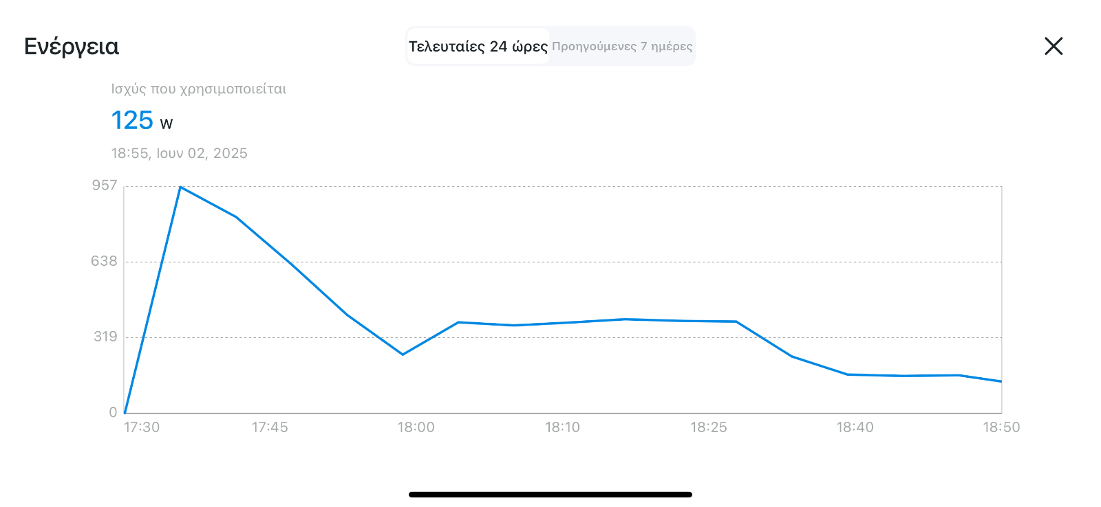

vdeseris Δημοσ. Δευτέρα στις 07:15 μμ Δημοσ. Δευτέρα στις 07:15 μμ Midea xtreme graphite 12αρι. Εξωτερική θερμοκρασία 30, εσωτερική 26 και ζήτησα 24 με follow me. (24 στο χειριστήριο δηλαδή) πολύ γρήγορα και αθόρυβα δρόσισε τον χώρο. Σαλοκουζινα 30-35 τμ 4

Pan_K Δημοσ. Δευτέρα στις 07:56 μμ Δημοσ. Δευτέρα στις 07:56 μμ (επεξεργασμένο) 45 λεπτά πριν, vdeseris είπε Midea xtreme graphite 12αρι. Εξωτερική θερμοκρασία 30, εσωτερική 26 και ζήτησα 24 με follow me. (24 στο χειριστήριο δηλαδή) πολύ γρήγορα και αθόρυβα δρόσισε τον χώρο. Σαλοκουζινα 30-35 τμ Τι άλλες ρυθμίσεις έχεις βάλει (ταχύτητα ανεμιστήρα, eco/gear κλπ); Επεξ/σία Δευτέρα στις 08:01 μμ από Pan_K
vdeseris Δημοσ. Δευτέρα στις 08:01 μμ Δημοσ. Δευτέρα στις 08:01 μμ 4 λεπτά πριν, Pan_K είπε Τι άλλες ρυθμίσεις έχεις βάλει (ταχύτητα ανεμιστήρα, Eco/gear κλπ); Σωστά ξέχασα να τα αναφέρω. Ανεμιστήρα στο auto και καμιά επιλογή eco.
liakjim Δημοσ. Δευτέρα στις 09:00 μμ Δημοσ. Δευτέρα στις 09:00 μμ 1 ώρα πριν, vdeseris είπε Midea xtreme graphite 12αρι. Εξωτερική θερμοκρασία 30, εσωτερική 26 και ζήτησα 24 με follow me. (24 στο χειριστήριο δηλαδή) πολύ γρήγορα και αθόρυβα δρόσισε τον χώρο. Σαλοκουζινα 30-35 τμ Πόσα watts πήγε πριν σβήσει;
vdeseris Δημοσ. Δευτέρα στις 09:05 μμ Δημοσ. Δευτέρα στις 09:05 μμ 3 λεπτά πριν, liakjim είπε Πόσα watts πήγε πριν σβήσει; Κάτω από 120 watt δεν έπεσε αλλά μετά από λίγο το έσβησα. Θα το τσεκάρω και αύριο που θα είμαι όλη μέρα στο σπίτι και θα έχω περισσότερο χρόνο για δοκιμές 1

Pan_K Δημοσ. Δευτέρα στις 10:55 μμ Δημοσ. Δευτέρα στις 10:55 μμ (επεξεργασμένο) Αυτήν την στιγμή (το τελευταίο μισάωρο δηλαδή, με εξωτερική 24) έχουμε και λέμε: TCL Miracle III 9k: ζήτηση 25 βαθμοί, παροχή 430m3/h σε 10τμ, EER: 14,03 Inventor Omnia Eco 9κ: ζήτηση 24 βαθμοί, παροχή 460m3/h σε 24τμ, EER: 10,29 σε eco mode Toshiba Edge 10k: ζήτηση 25 βαθμοί, παροχή 374 σε 34τμ, EER: 6,8. Το Toshiba με κλειστή την πόρτα (δωμάτιο 14τμ) διατηρεί ελαφρώς αυξημένο EER, γύρω στα 7,3 αλλά πάει σε off κάθε 15 λεπτά, ενώ σπανίως πέφτει στα 125 watt. Στην θέρμανση σαφώς ανώτερο, αλλά στην ψύξη όχι και τόσο. Το έχω δει βέβαια να ανεβάζει EER μέχρι 10 πριν ένα μήνα περίπου και το έχω ανεβάσει εδώ, αλλά από τότε... δεν... Εδώ να πω ότι με τόσο μικρές απώλειες το TCL δεν πήγε σήμερα καθόλου σε off, παρόλο που είναι εγκατεστημένο σε ένα μικρό δωμάτιο. Η λειτουργία του είναι θα έλεγα υποδειγματική για μικρά δωμάτια στην ψύξη, ενώ στο quiet έχει μεγαλύτερη μεν κατανάλωση, αλλά είναι εντελώς αθόρυβο. Εικάζω ότι το Fujitsu ASEH09KMCG θα κάνει περισσότερα on/off στις ίδιες συνθήκες και μάλιστα με rapid cycling. Εν καιρώ, όταν και στο σπίτι μου θα ανέβουν οι θερμοκρασίες θα το τεστάρω και αυτό. Επεξ/σία Δευτέρα στις 11:03 μμ από Pan_K 1
