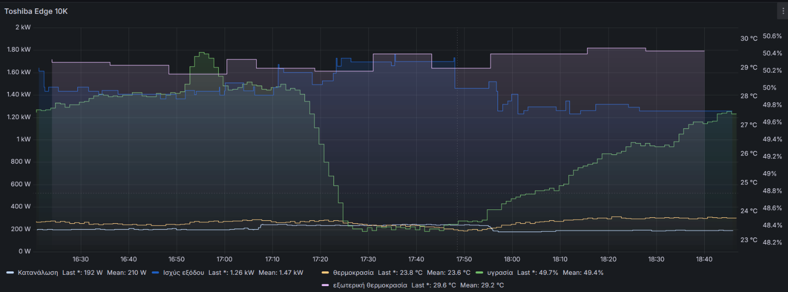

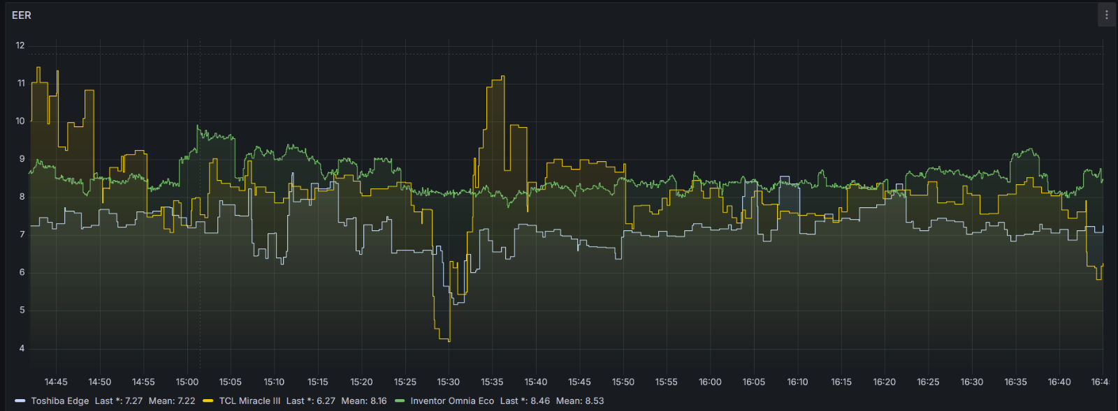

Sebu Δημοσ. Τρίτη στις 06:23 μμ Δημοσ. Τρίτη στις 06:23 μμ 2 hours ago, Pan_K said: Δεν μπορώ να τα πάω όλα στο maximum γιατί είμαι σε χώρο εργασίας τώρα, αλλά στο medium με παροχή στα 450m3/h κατά προσέγγιση και στα τρία 9άρια έχω: Το Edge παίζει στα 240watt ενώ τα άλλα κοντά στα 130watt Τι ψάχνουμε να δούμε; Πότε θα βάλεις και εσύ Home Assistant; To Edge ομως αν και καιει παραπανω, δεν βγαζει αερα στην εξοδο ποιο ψυχρο, ποιο κοντα στο σημειο δροσου που θελουμε ωστε να γινεται και η ιδεατη αφυγρανση? Τα αλλα δυο ναι μεν δουλευουν με τα μισα watt αλλα βγαζουν αρκετα ζεστοτερο αερα στην εξοδο αρα θα αργησουν να πιασουν σημειο δροσου ισως και να μην πιασουν ή/και οταν το πιασουν θα εχουν δουλεψει παραπανω ωρα απο το Edge αρα θα εχουν καψει τα ιδια ή παραπανω (αν στο μεταξυ το Edge πιασει και σταματησει και αρχισει να ινβερταρει χαμηλοτερα).

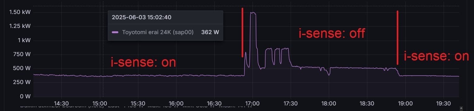

sap00 Δημοσ. Τρίτη στις 07:52 μμ Δημοσ. Τρίτη στις 07:52 μμ (επεξεργασμένο) το "i-sense" (follow me), φαίνεται πως βοηθάει ... (μέσα 23, έξω 33+ βαθμοί) Επεξ/σία Τρίτη στις 07:55 μμ από sap00
Pan_K Δημοσ. Τρίτη στις 08:04 μμ Δημοσ. Τρίτη στις 08:04 μμ 1 ώρα πριν, Sebu είπε To Edge ομως αν και καιει παραπανω, δεν βγαζει αερα στην εξοδο ποιο ψυχρο, ποιο κοντα στο σημειο δροσου που θελουμε ωστε να γινεται και η ιδεατη αφυγρανση? Τα αλλα δυο ναι μεν δουλευουν με τα μισα watt αλλα βγαζουν αρκετα ζεστοτερο αερα στην εξοδο αρα θα αργησουν να πιασουν σημειο δροσου ισως και να μην πιασουν ή/και οταν το πιασουν θα εχουν δουλεψει παραπανω ωρα απο το Edge αρα θα εχουν καψει τα ιδια ή παραπανω (αν στο μεταξυ το Edge πιασει και σταματησει και αρχισει να ινβερταρει χαμηλοτερα). Με το Edge συνέβη κάτι παράδοξο. Μόλις ο αισθητήρας εξωτερικής θερμοκρασίας έλαβε μέτρηση πάνω από 29 βαθμούς κατά τις 17:10, άλλαξε ξαφνικά η συμπεριφορά, αυξήθηκε η κατανάλωση και η αποτελεσματικότητα στην αφύγρανση με το EER να ανεβαίνει από τα 6,5 στο 7,4. Εδώ παραθέτω ένα γράφημα για το τι συνέβει εκείνη την ώρα με παροχή στο medium (444m3/h) και τι συνέβη όταν πήγα την παροχή στο medium low στις 17:55 (374m3/h): Και εδώ ένα συγκριτικό γράφημα EER με τα τρία κλιματιστικά στην ίδια περίπου παροχή αέρα (Medium=444-450m3/h).
Sebu Δημοσ. Τρίτη στις 08:38 μμ Δημοσ. Τρίτη στις 08:38 μμ 31 minutes ago, Pan_K said: Με το Edge συνέβη κάτι παράδοξο. Μόλις ο αισθητήρας εξωτερικής θερμοκρασίας έλαβε μέτρηση πάνω από 29 βαθμούς κατά τις 17:10, άλλαξε ξαφνικά η συμπεριφορά, αυξήθηκε η κατανάλωση και η αποτελεσματικότητα στην αφύγρανση με το EER να ανεβαίνει από τα 6,5 στο 7,4. Εδώ παραθέτω ένα γράφημα για το τι συνέβει εκείνη την ώρα με παροχή στο medium (444m3/h) και τι συνέβη όταν πήγα την παροχή στο medium low στις 17:55 (374m3/h): Και εδώ ένα συγκριτικό γράφημα EER με τα τρία κλιματιστικά στην ίδια περίπου παροχή αέρα (Medium=444-450m3/h). Γιατι δεν το αφηνεις στο Auto (τον ανεμιστηρα) ωστε να ρυθμιζει μονο του αναλογως των συνθηκων και της ζητουμενης, να δεις πως συμπεριφερεται τοτε? Μηπως εχοντας τον ανεμιστηρα χειροκινητα στο medium οταν εκει λχ μπορει να ηθελε να τον βαλει στο low ή στο high εσυ επηρεαζεις δυσμενως την καταναλωση? Παντως οπως και να εχει για εμενα το ζητουμενο ειναι πρωτιστως η ανεση οχι η καταναλωση εις βαρος της ανεσης. Τι να το κανω να ψυχει με χαμηλη καταναλωση αλλα να ριχνει τον ανεμιστηρα τοσο που στο χωρο να δημιουργειται βαρια ατμοσφαιρα σαν στασιμος αερας/μουχλα? Ή στη θερμανση να εχει ρευματα ψυχρου αερα αλλα να βλεπω χαμηλα watt?
