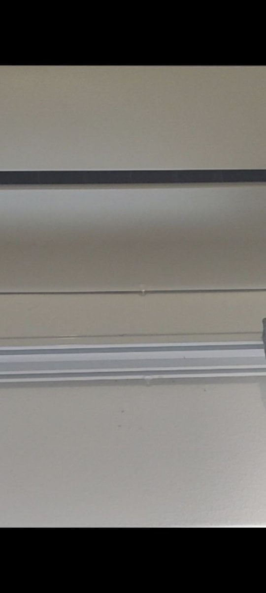

1 ώρα πριν, raikou είπε
ναι. δε ξερω αν φαινεται
Πιθανα ενδεχομενα
α) ειναι στραβα εγκατεστημενο και αντι να εχει κλιση προς την μερια που κουμπωσαν την υδροροη/σωληνακι της εσωτερικης, αυτο γερνει προς την αλλη και κανει υπερχειληση το σκαφακι
β) ειναι σωστα τοποθετημενο αλλα κατα την τοποθετηση δεν τους κουμπωσε καλα το σωληνακι υδροροης ή/και το τραβηξαν καταλαθος οπως εβγαζαν τις σωληνωσεις εξω απο τη τρυπα και τωρα τα νερα απο το σκαφακι υπερχειλιζουν και αδειαζουν εσωτερικα
γ) ειναι σωστα τοποθετημενο αλλα εχει πεσει σκουπιδακι/σοβας κτλ κατα την τοποθετηση στην τρυπα της υδροροης απο το σκαφακι προς τη σωληνα και μπουκωσε και κανει υπερχειληση εσωτερικα.
Αν ανοιξεις/σηκωσεις το εσωτερικο καπακι και βαλεις το δαχτυλο σου στις ακρες προς τα κατω να ακουμπησεις το σκαφακι εκει που μαζευει τα νερα θα πρεπει να κολυμπαει στο νερο λογικα.
Μήπως είναι απλά υγροποίηση πάνω στις περσίδες και βγήκε σαν σταγόνα; Προσωπικά δεν καταλαβαίνω τι δείχνει η φωτογραφία. Τρέχει μπουργάνα ή είδες μια σταγόνα;
