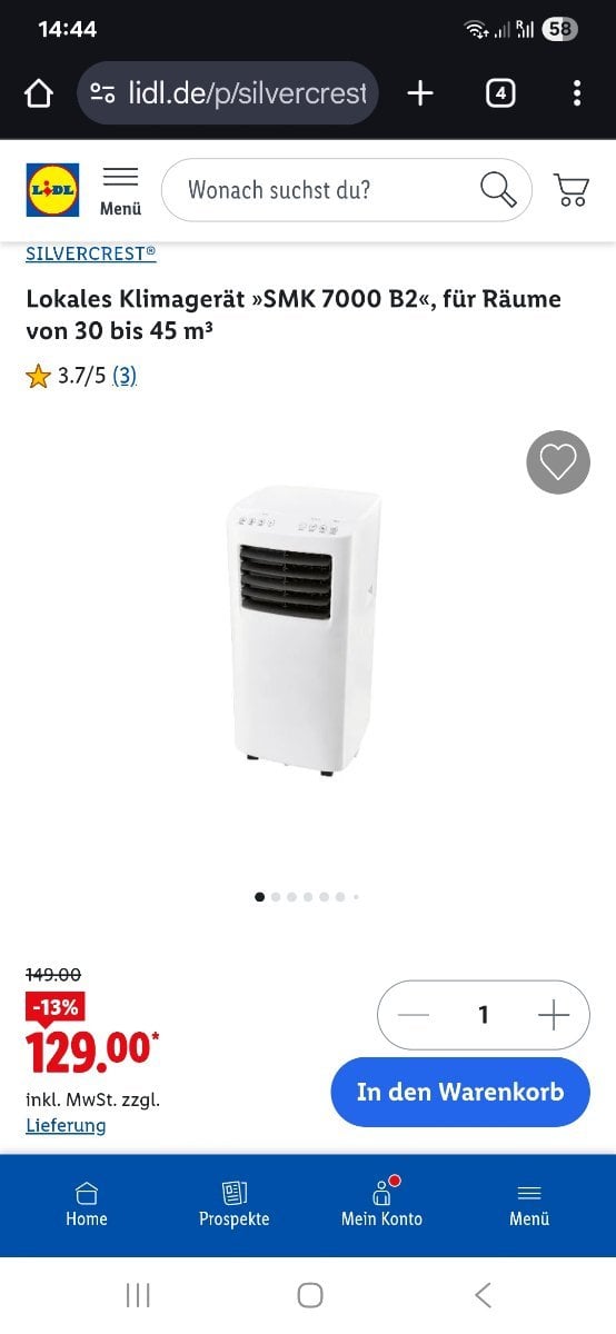

Rattlehead Δημοσ. Σάββατο στις 01:45 μμ Δημοσ. Σάββατο στις 01:45 μμ Για το καλοκαίρι και το χωριό για εναν χώρο 20τμ.,πιστεύεται ότι ενα φορητο κλιματιστικό θα κανει δουλειά? Κάποιος που να εχει ,ας πει εντυπώσεις αν αξιζει

liakjim Δημοσ. Σάββατο στις 01:54 μμ Δημοσ. Σάββατο στις 01:54 μμ Αααααα 29 λεπτά πριν, Rattlehead είπε Για το καλοκαίρι και το χωριό για εναν χώρο 20τμ.,πιστεύεται ότι ενα φορητο κλιματιστικό θα κανει δουλειά? Κάποιος που να εχει ,ας πει εντυπώσεις αν αξιζει Δεν έχω πάντως προσωπική εμπειρία 1

andreas-d Δημοσ. Σάββατο στις 03:45 μμ Δημοσ. Σάββατο στις 03:45 μμ 1 ώρα πριν, liakjim είπε Αααααα Δεν έχω πάντως προσωπική εμπειρία Φορητό κλιματιστικό έχουμε εδώ και τρία χρόνια στην Γερμανία χωρίς κανένα πρόβλημα, σήμερα θα πάω στο lidl που έχει σε προσφορά στα 130€ και θα πάρω δυο να τα στείλω Ελλάδα ένα για το χωριό της γυναίκας μου και ένα για Πάτρα στο πατρικό μου, για το κόστος αγοράς σε σχέση με αυτό πού προσφέρουν είναι ασυναγώνιστα.. Στην Ελλάδα δεν τα προτιμούν όμως είναι βολικά και αξιοπιστία και με χαμηλό κόστος..
