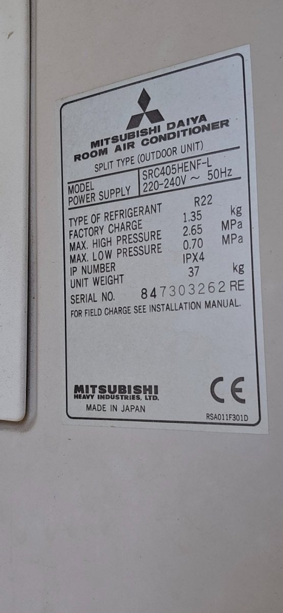

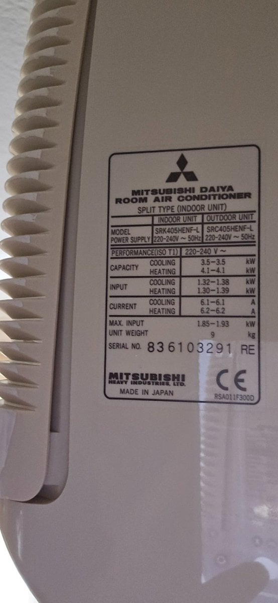

godjet Δημοσ. πριν από 5 ώρες Δημοσ. πριν από 5 ώρες 6 λεπτά πριν, Specs είπε 30kwh την ημερα? εχεις πολλες απωλειες μαλλον... η μηπως δουλευες μονο το ενα για ολο το σπιτι ανοιχτες πορτες οποτε αυτο ειναι καταστροφη γιατι δουλευει τερμα γκαζι συνεχως? Είχε πολύ καιρό να συντηρηθεί και είχε πολύ βρωμιά η φτερωτή κλπ όντως Φρεον δεν χρειάστηκε πάντως Λες αν δούλευαν και τα 2 να είχα λιγότερη κατανάλωση ? 120 m2 ειναι το σπιτι

Specs Δημοσ. πριν από 5 ώρες Δημοσ. πριν από 5 ώρες 2 minutes ago, godjet said: Λες αν δούλευαν και τα 2 να είχα λιγότερη κατανάλωση ? Φυσικα
godjet Δημοσ. πριν από 5 ώρες Δημοσ. πριν από 5 ώρες 2 λεπτά πριν, Specs είπε Φυσικα Αυτό ανατρέπει την μέχρι τώρα εντύπωση που είχα ότι αν δουλεύουν και τα δύο θα είχα διπλή κατανάλωση Υπενθυμίζω ότι είναι παλιάς τεχνολογίας όχι inverter

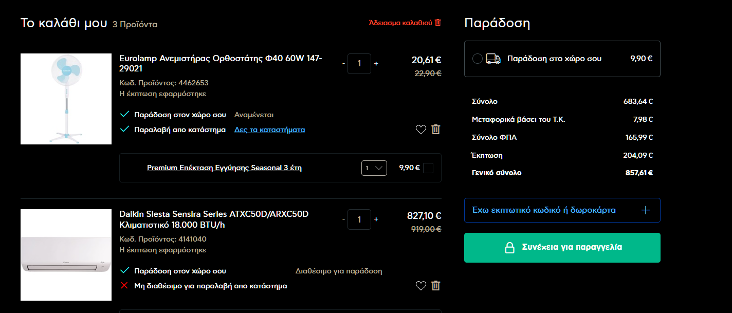

vaggos88 Δημοσ. πριν από 4 ώρες Δημοσ. πριν από 4 ώρες 1 ώρα πριν, Arkin είπε Βλεπω να το χτυπαω Εβγαλε σημερα το plaisio με καθε αγορα κλιματιστικου+ανεμιστηρα δινει επιπλεον 10% εκπτωση. Εβαλα εναν ανεμιστηρα 22 ευρω και με κατεβασε την τιμη στο συνολο 857 με δωρεαν εγκατασταση στο sensira απο 919+22 ο ανεμιστηρας. Αντε γιατι με τις ζεστες φετος που ξεκινησαν νωρις δεν παλευετε η κατασταση. Μαλλον θα κανω το ιδιο για το 24000. Αφου διαβαζω τοσα καλα λογια για αυτο. Με την εκπτωση βγαινει οσο ειχε την ανοιξη οποτε μια η αλλη.

cmaniac Δημοσ. πριν από 4 ώρες Δημοσ. πριν από 4 ώρες 33 λεπτά πριν, godjet είπε Αυτό ανατρέπει την μέχρι τώρα εντύπωση που είχα ότι αν δουλεύουν και τα δύο θα είχα διπλή κατανάλωση Υπενθυμίζω ότι είναι παλιάς τεχνολογίας όχι inverter Όταν φτάνουν το set point, σταματάει ο συμπιεστής. Άρα δεν λειτουργούν συνέχεια. 1

Specs Δημοσ. πριν από 4 ώρες Δημοσ. πριν από 4 ώρες 38 minutes ago, godjet said: Αυτό ανατρέπει την μέχρι τώρα εντύπωση που είχα ότι αν δουλεύουν και τα δύο θα είχα διπλή κατανάλωση Υπενθυμίζω ότι είναι παλιάς τεχνολογίας όχι inverter Δες τα στην πραξη. 1760 watt καιει οσο λειτουργει ο συμπιεστης εξω. Μετρησε το σε ενα διαστημα που να προλαβει να φτασει θερμοκρασια χωρου μεσα οση ζητας κ να κανει κ 3-4 ανοιγοκλεισιματα κ θα ξερεις τι περιπου καιει. 1
MARIOSNURSE Δημοσ. πριν από 4 ώρες Δημοσ. πριν από 4 ώρες 1 ώρα πριν, godjet είπε Ιδού και το ταμπελάκι με την κατανάλωση ..εσείς λοιπόν τι θα κάνατε στο σπίτι σας? θα τα αλλάζατε πάση θυσία ή εφόσον δουλεύουν καλα και δεν θέλω να αλλάξω θέση να τα κρατούσα? Καίνε περίπου 1,35kwh ανά ώρα που λειτουργεί η εξωτερική μονάδα. Υπολόγισε το έτσι. Οικονομικό δεν είναι αλλά οκ, ούτε τρομερά δαπανηρό. 1
