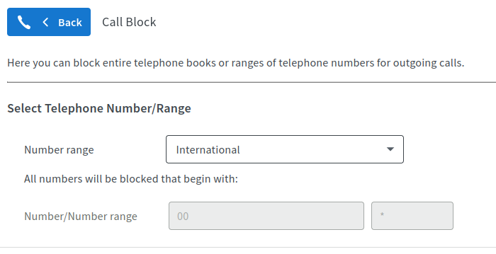

jkoukos Δημοσ. 10 Ιουλίου 2024 Δημοσ. 10 Ιουλίου 2024 (επεξεργασμένο) Φραγή εξερχομένων κλήσεων και την απενεργοποιείς όταν θέλεις ή καλύτερα Επιλεκτική Φραγή Εξερχόμενων Κλήσεων όπου ορίζεις αποκλεισμό όλων των εξερχομένων κλήσεων στο εξωτερικό και να επιτρέπονται μόνο στην χώρα μας. Και τα 2 είναι ατελώς, αλλά γίνονται μέσω του παρόχου ή σε κατάστημα και όχι στο My Cosmote. Με Fritz (που έχω) την κάνω στο μενού της συσκευής που έχει τέτοια δυνατότητα. Επεξ/σία 10 Ιουλίου 2024 από jkoukos 1
MrGalaxy Δημοσ. 10 Ιουλίου 2024 Μέλος Δημοσ. 10 Ιουλίου 2024 Οκ, η "Επιλεκτική Φραγή Εξερχόμενων Κλήσεων όπου ορίζεις αποκλεισμό όλων των εξερχομένων κλήσεων στο εξωτερικό" είναι η καλύτερη λύση σας ευχαριστώ πολύ όλους 1
