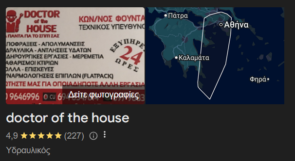

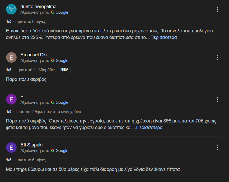

Καλησπερα παιδια, μην ανοιγω καινουριο θεμα. Ψαχνω υδραυλικο για το καζανακι, εχουμε κανενα καλο μαστορα να εξυπηρετει Ηλιουπολη-Αργυρουπολη;
Στο google με τις αξιολογησεις δε βγαζω ακρη. Πολλες ειναι ψευτικες, οι περισσοτεροι εχουν φουλ 5αστερα χωρις αιτιολογια και βλεπεις καπακι μοναστερα οτι ειναι πανακριβοι ή οτι δε κανουν καλη δουλεια..
Ενα παραδειγμα που κοιτουσα
Εχω και παρομοια εμπειρια με λογιστη, που ειχε 5/5 , πηγα μου την εκανε σκ@τα και παλι καλα που βρηκα εναν αλλο που ηταν κομπλε. Εγραψα μια αξιολογηση με 1/5 και αιτιολογηση και αφου με ειρωνευτηκε, στο καπακι την ιδια μερα ειδα 10+ αξιολοησεις με 5/5!! ( ενω η τελευταια ηταν η δικη μου τον τελευταιο μηνα! ) Τρελα..

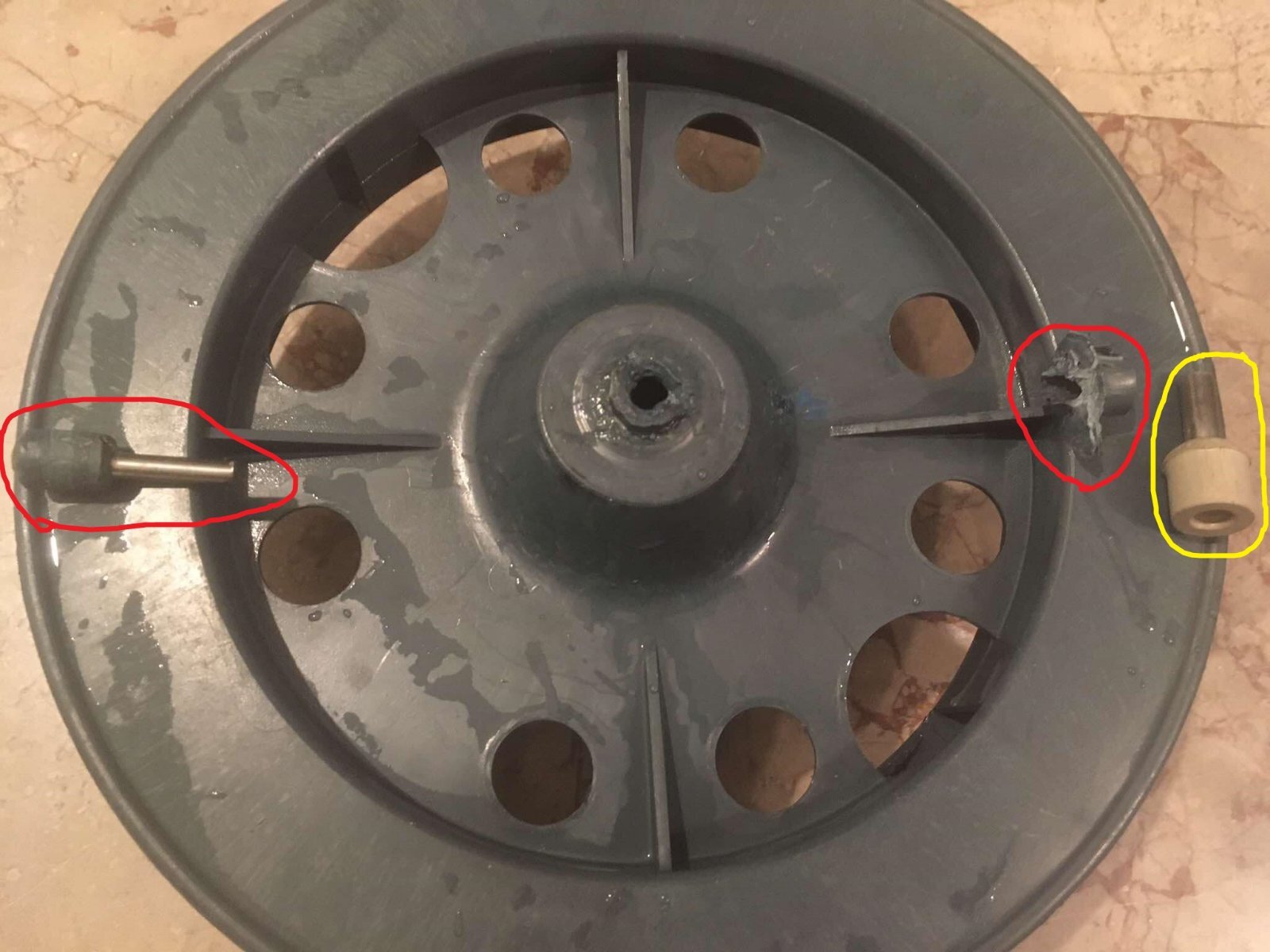

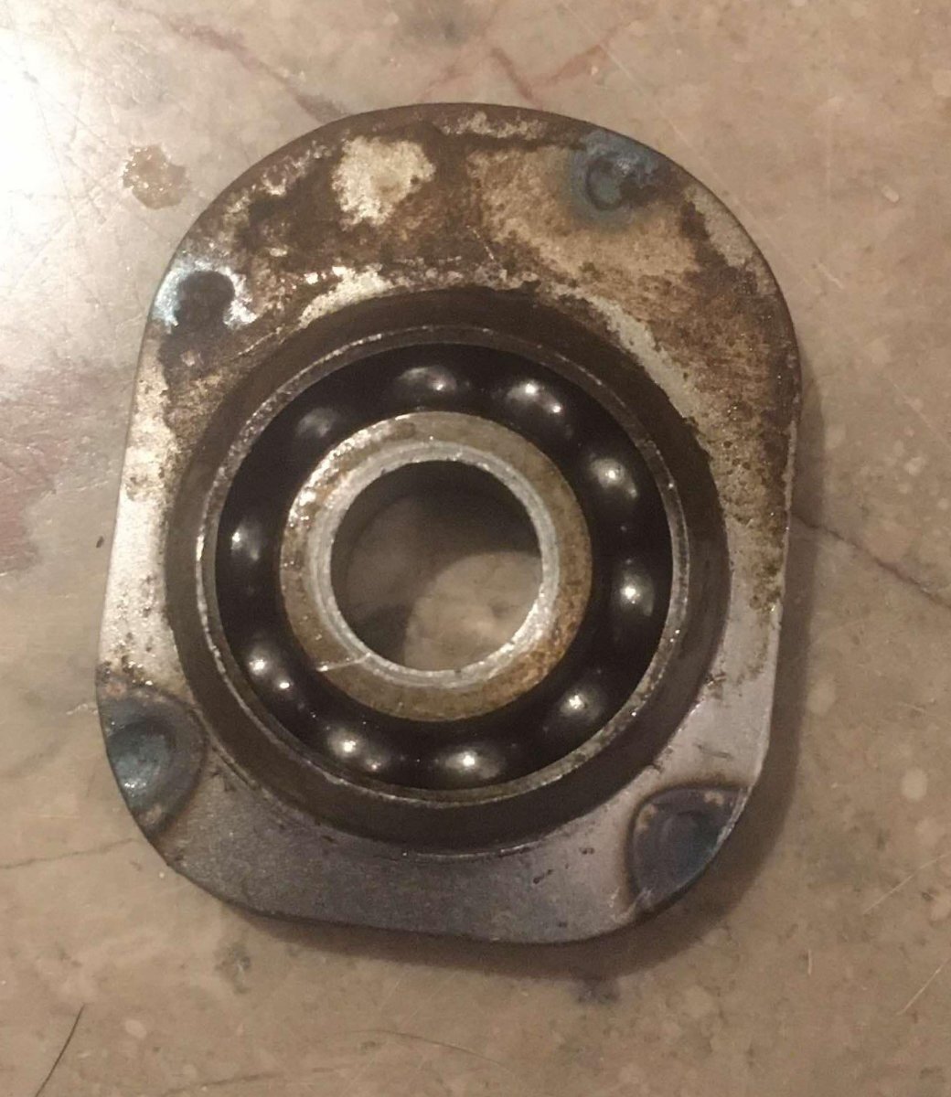

Το κατέβασα το πατζούρι!

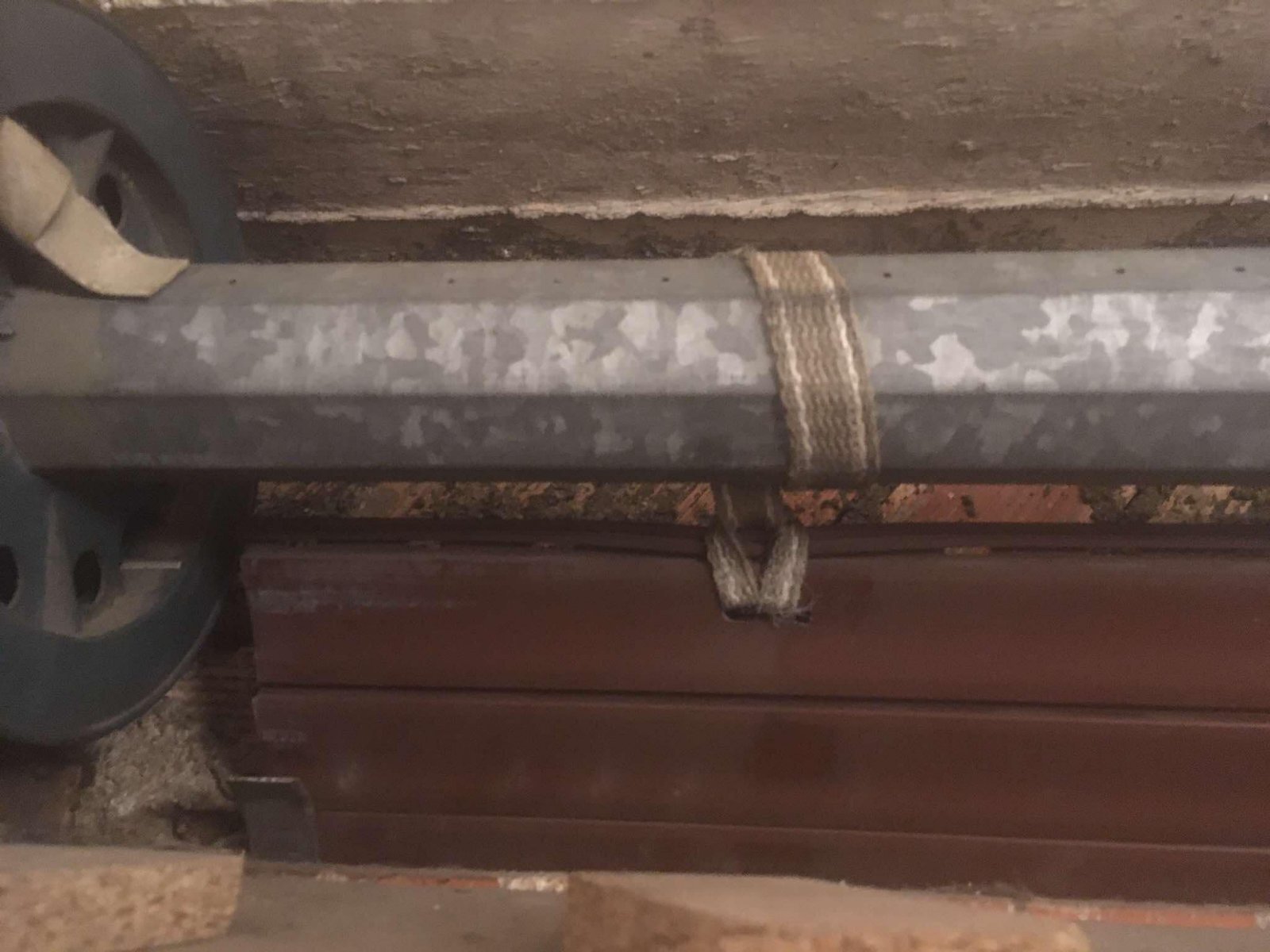

Το ρόλαρα με τα χέρια μέχρι να κατέβει όλο κάτω και είδα ότι ο άξονας πιάνει τα φύλλα με ιμάντες που είναι στερεωμένοι απλά με μια βίδα.
Αφότου διαχωρίστηκαν αυτά ο άξονας ήταν πούπουλο και η συνέχεια πολύ απλή!

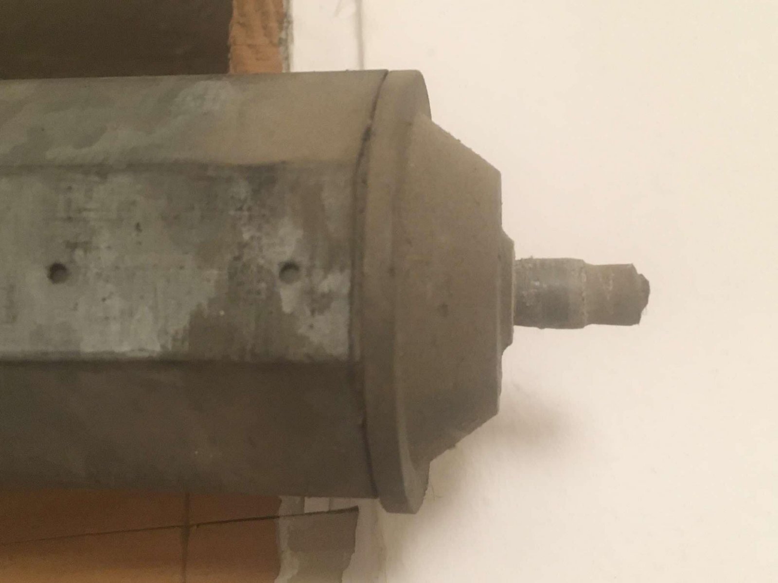

Έβγαλα και τα δύο άκρα του άξονα που είναι σφηνωτά καπάκια.
Η δεξιά πλευρά βλέπετε πόση φθορά έχει στο σημείο που πάταγε. Αν υπάρχει ανταλλακτικό θα την αλλάξω και αυτή μην σπάσει σε κανα μήνα και τραβάω πάλι τα ίδια από την αρχή.
Η αριστερή επίμαχη πλευρά διαπίστωσα πως... είναι πλαστική! Με ένα μικρό μεταλλικό αξονάκι ~3mm στο κέντρο σαν πυρήνας αλλά τελικά αυτό που βλέπαμε εξωτερικά ήταν πλαστικό. Και αυτό που είχε συμβεί ήταν ότι έσπασε ένα κομμάτι από το πλαστικό μέσα (αυτό στα δεξιά της εικόνας με κόκκινο) και κατά συνέπεια το αριστερό-εξωτερικό κομμάτι (κυκλωμένο με κόκκινο στα αριστερά της εικόνας) που πιάνει στο ρουλεμάν κρέμασε και το ρολό βγήκε από την θέση του. Βασικά μάλλον έσπασαν και από την εξωτερική πλευρά κάποια κομμάτια του πλαστικού γιατί βλέπετε πως είναι η κουλούρα στο κέντρο της (βρήκα και κάτι μικροθραύσματα)
Αυτό το αξονάκι κυκλωμένο με κίτρινο το βρήκα μέσα στο ρολό μαζί με το σπασμένο πλαστικό και δεν έχω ιδέα τι είναι. Είναι ανέπαφο, δεν έχει κανένα σπάσιμο και δεν καταλαβαίνω που μπορεί να ήταν.
Να και τα ρουλεμάν που τελικά έβγαιναν συρταρωτά προς τα πάνω από την βάση τους. Αν υπάρχουν ίδια θα τα αλλάξω και αυτά, αν όχι θα τους βάλω γράσσο και πάλι μέσα. Προφανώς αυτά ήταν κολλημένα και περιστρεφόταν ο πλαστικός άξονας στην τρύπα του ρουλεμάν ποιος ξέρει πόσο καιρό.

Ναι έτσι ανοίγει αμολάς κάτω το πατζούρι γυρίζοντας με τα χέρια λύνεις και βγαίνει με αρκετό ζόρι.Μιας και το άνοιξες πάρε και ένα καινούργιο ιμάντα να τον αλλάξεις μην κόψει μετά και κάνεις το ίδιο από την αρχή. Εμενα μου εκοψε στο εξοχικό σε ένα και τράβηξα μεγάλο ζόρι να τον αλλάξω.Θα γκουγκλάρεις καταστήματα με εξαρτήματα αλουμινίου μην πας εκεί που φτιάχνουν πόρτες παράθυρα δε θα βρεις.

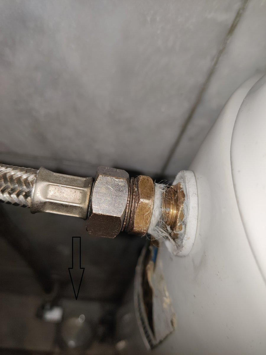

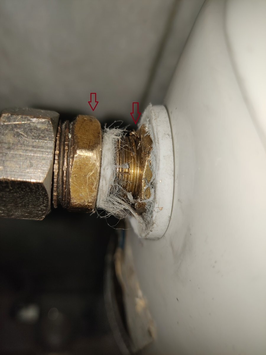

Το παλιο με την φουσκα, οχι εντοιχιζομενο. Μαλλον καποιο θεμα ειχε το φλοτερ και εσταζε σταγονες οχι κατι τρελο ομως. Πηγα να το βγαλω τελειως και δεν εβγαινε, κολλησε μαλλον, ηθελε δυο γαλλικα κλειδια, αλλα εχω μονο ενα. Εβγαλα τη σωληνα που συνδεεται με το φλοτερ και το λαστιχακι ηταν τελειος φθαρμενο και το πεταξα, και τωρα σταζει και απο την σωληνα σταγονες, εχω μπουκαλι απο κατω και κλεινω την παροχη νερου οταν γεμιζει το καζανακι.
Αν μπορω να βρω ιδιο λαστιχο στεγανοποιησης τοτε λογικα το φτιαχνω και μονος μου. Αγοραζω και ενα παρομοιο φλοτερ με τη φουσκα που εχει και ειμαι κομπλε.
Αλλα το ρημαδι να εχει κολλησει τοσο και να μη βγαινει με τιποτα, εβαλα τερμα δυναμη.
Στη πρωτη φωτο απο που σταζει το νερο ( η επιπλεον ζημια που εκανα εγω, αφου αφαιρεσα το λαστιχακι και το πεταξα )
Στη δευτερη φωτο δε μπορω με τιποτα να βγαλω το φλοτερ απο το καζανακι. Το λαστιχο συνδεσης βγαινει κανονικα, το υπολοιπο χρυσο ειναι το προβλημα. Κραταω σταθερα και τον μηχανισμο απο την αλλη μερια ( μεσα στο καζανακι ), τιποτα. Εβαλα και wd40 μπας και ξεκολλησει, παλι τιποτα.

Εχω σχεδον ιδιο φλοτερ με αυτο, αλλα δε καταλαβαινω γιατι σε εμενα υπαρχει και το επιπλεον χρυσαφι παξιμαδι που δειχνει το πρωτο κοκκινο βελακι, στη δευτερη φωτογραφια. Εκει ειναι το θεμα και δε βγαινει το φλοτερ.
Αυτο το φλοτερ εχω που δειχνει το βιντεο ακριβως, στο 03:15
Τωρα σε εμενα γιατι υπαρχει και το επιπλεον χρυσαφι παξιμαδι το οποιο κιολας δε βγαινει με τιποτα, δε το καταλαβαινω. Αλλιως θα εβγαινε πανευκολα, το περικοπιο παξιμαδι ξεβιδωνει.

παρε ενα καινούργιο φλοτέρ με όλα τα εξαρτήματα και ένα καινούριο σπιράλ. Κάνε τη σύνδεση χωρίς τεφλόν και χωρίς το πρόσθετο δαχτυλίδι που είναι περιττό αλλά με τις ειδικές φλάντζες που συνοδεύονται.Από ότι φαίνεται πρέπει να εχει μπεί και σιλικόνη στη βίδα που κρατάει το φλοτέρ στο καζανάκι γιαυτό δεν ξεβιδώνουν, Αυτό το χρησιμοποιούσαν σε παλιές συνδέσεις διότι η βίδα του σπιράλ ήταν συνήθως πιο μεγάλη από την παλιά υποδοχή που έβαζαν μεταλικές συνδέσεις με τη βρύση όπως πρέπει να είναι και η βίδα του φλοτέρ πιο μικρή γιαυτό εβαλαν το μ ικρό χρυσαφί αντάπτορα. Τώρα να πάρεις και ένα σπιράλ που να βιδώνει απευθειας στο φλοτέρ και να μην χρειάζεται ο αντάπρορας.
Αυτά τα εξαρτήματα που στεγανοποιούν με φλάντζες δεν χρειάζονται πολύ σφίξιμο γιατί σπάνε οι φλάντζες και μετά έχουμε διαρροές. Οριακά μόλις σφίξει σταματάμε  αρκεί η δύναμη του χεριού πολλές φορές να στεγανοποιήσουν. Αυτά τα σπιράλ λειτουργούν και σάν το σπιράλ σύνδεσης νερού στο πλυντήριο το οποίο αρκεί η δύναμη του χεριου να στεγανοποιήσει.Αν χρησιμοποιήσουμε κάβουρα και δεν ξέρουμε με πόση δύναμη να σφίξουμε το πιο πιθανό θα καταστρέψουμε τι φλάντζα και θα έχουμε διαρροή. Κάνε τη σύνδεση όπως είπα και αν δείς κάπου να στάζει σφίξε ελαφρά.

Το θεμα ειναι οτι δε μπορω να ξεβιδωσω το μικρο χρυσαφι ανταπτορα με τιποτα! Αλλιως τα προβληματα λογικα θα λυνοταν. Και να παρω το φλοτερ, δε μπορω να το βαλω, αφου δε μπορω να βγαλω το παλιο, ειναι κολλημενο στον ανταπτορα!

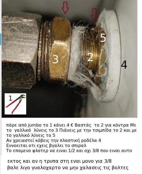

Δεν μπορώ να καταλάβω και τι είναι αυτό στον αντάπτορα. Ούτε για τεφλόν μου κάνει ούτε για κανάβι.Ενδεχομένως είναι κάτι που εχει κολήσει τον αντάπτορα στο ψλοτέρ.Το άσχημο είναι ότι δεν μπορείς να πιάσεις για κόντρα και το στενό παξιμάδι που κρατάει το φλοτέρ στο καζανάκι.
Τελική λύση αν το πιάσεις με δύο κάβουρες ή κάβουρα και τσιμπίδα ή κλειδί  και δεν ξεσφίγγει με τίποτε γιατί έχει κολήσει κόψιμο με τροχό αφού ετσι κι αλλιώς θα μπεί καινούργιο φλοτέρ.
Δεν μπορείς να ανοίγεις και να κλείνεις τη βάνα συνεχώς να μην τρέχουν νερά για να γεμίζει το καζανάκι.Βλέποντας τα βίντεο που έχεις ανεβάσει θεωρώ ασχετους αυτούς που τα ανεβάζουν γιατί αυτές οι συνδέσεις που λειτουργούν με λαστιχιένια φλάντζα δεν χρειάζονται τεφλόν ή κανάβι. Αν δεν εχουμε στεγανοποίηση κάνουμε αλλαγή φλάντζας και αν πάλι έχουμε διαρροή αλλάζουμε το εξάρτημα γιατί εχει φθαρεί και δεν πατάει καλά η λαστιχιένια φλάντζα.
πολυ ωραια στα εγραψε ο φιλος απο πανω. Η μονη λυση ειναι 2 καβουρες ή μιτοτσιμπιδο και καβουρας. Και υδραυλικο να φωναξεις το ιδιο θα προσπαθει να κανει και παιζει να στο σπασει και τελειως.
