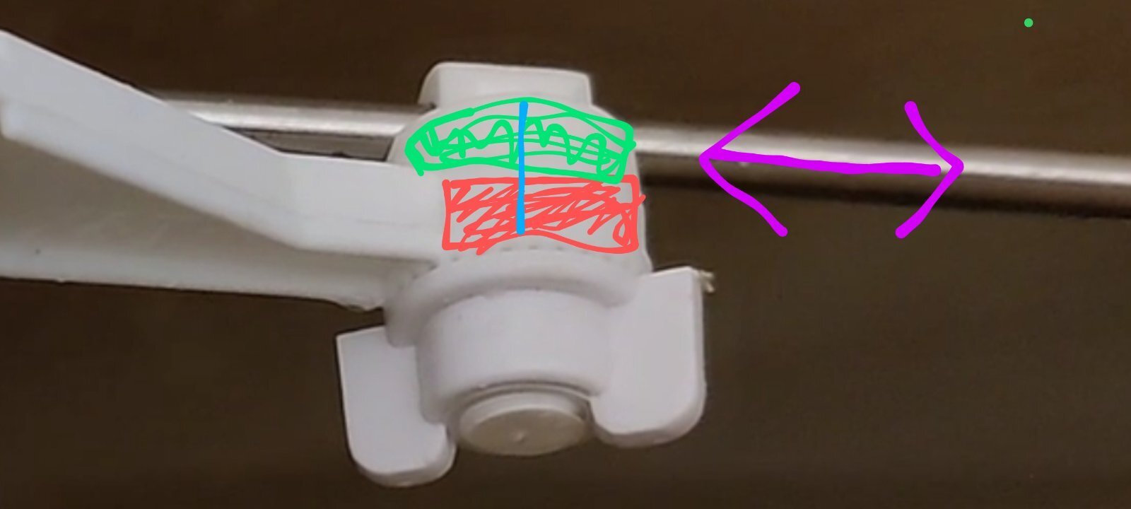

Ukforthemoment Δημοσ. πριν από 4 ώρες Δημοσ. πριν από 4 ώρες 2 ώρες πριν, Witcher1st είπε Τα εφτιαξα ολα, εβαλα και τεφλον. Και επανερχομαστε στο αρχικο προβλημα. Σταζουν παλι σταγονες απο μεσα. Αυτος ειναι και ο αρχικος λογος που τα ξεκινησα ολα. Στο χωριο μου αυτο το λεμε, εκανα μια τρυπα στο νερο. Σοβαρα, τι στο καλο;; https://streamable.com/3ir1tl H φούσκα κινείται ελευθερα;Αν την κάνεις επάνω σταματάει το στάξιμο;Το έχεις αφήσει λίγο να δεις αν σταματάει μόνο του όσο γεμίζει;Δοκίμασες να ρυθμίσεις την φουσκα σε άλλη γωνία; 1

Witcher1st Δημοσ. πριν από 4 ώρες Δημοσ. πριν από 4 ώρες (επεξεργασμένο) 26 minutes ago, Ukforthemoment said: H φούσκα κινείται ελευθερα;Αν την κάνεις επάνω σταματάει το στάξιμο;Το έχεις αφήσει λίγο να δεις αν σταματάει μόνο του όσο γεμίζει;Δοκίμασες να ρυθμίσεις την φουσκα σε άλλη γωνία; https://streamable.com/1md1bg Αυτο ειναι φυσιολογικο που παει αριστερα-δεξια; Αν το εχω σταθερο σταματαει αμεσως το νερο https://streamable.com/phhrfb Τωρα μιλαμε στη λεπτομερεια καπου στα χιλιοστα. Αλλα ετσι ηταν και τα αγορασω ολα αυτα. Σταματαει μονο του αλλα θελει κανα 2λεπτο. Σταματαει πολυ σταδιακα μεχρι που πεταει 1 σταγονα ανα δευτερολεπτα. Επεξ/σία πριν από 4 ώρες από Witcher1st
Ukforthemoment Δημοσ. πριν από 4 ώρες Δημοσ. πριν από 4 ώρες 6 λεπτά πριν, Witcher1st είπε https://streamable.com/1md1bg Αυτο ειναι φυσιολογικο που παει αριστερα-δεξια; Αν το εχω σταθερο σταματαει αμεσως το νερο https://streamable.com/phhrfb Τωρα μιλαμε στη λεπτομερεια καπου στα χιλιοστα. Αλλα ετσι ηταν και τα αγορασω ολα αυτα. Σταματαει μονο του αλλα θελει κανα 2λεπτο. Σταματαει πολυ σταδιακα μεχρι που πεταει 1 σταγονα ανα δευτερολεπτα. Μια χαρά δουλευει αν σταματάει μετά απο λίγο.Αν σταματάει όμως ψηλά το νερό τότε πρέπει να κατέβει λίγο η φουσκα ωστε να αρχίσει να κόβει νωρίτερα.

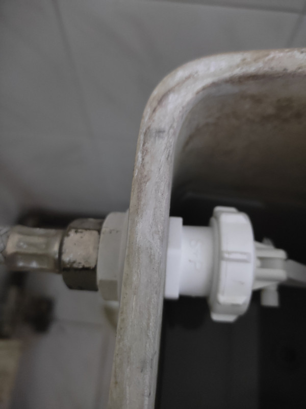

papoys1 Δημοσ. πριν από 2 ώρες Δημοσ. πριν από 2 ώρες (επεξεργασμένο) 20 ώρες πριν, Witcher1st είπε Οποτε υπαρχει ρε παιδια ή οχι; Γιατι εδω εσεις μου λετε οτι υπαρχει, αλλα σε 3 μαγαζια που πηγα ειπαν οτι δεν γινεται και θελω το ενδιαμεσο παξιμαδι. Και εαν δεν υπαρχει, τι ακριβως ειναι το παρακατω : https://www.polisafety.gr/product/spiral-sindesews-inox-quickflex-thil-12-thil-38-viospiral/ Για το τηλεφωνο στη κουζινα; Τεφλον πηρα και το ξεχασα στο μαγαζι. Δραμα η κατασταση σημερα. κάπου παραπάνω στο είπα παρε ενα νεο φλοτέρ και στο ίδιο μαγαζί σπιράλ που να βιδώνει στο φλοτέρ. Δεν ακουσες και πήρες αντάπτορα ο οποίος θέλει τεφλόν διότι μέταλλο με μέταλλο δεν στεγανοποιεί όπως σου είπε και κάποιος άλλος. Δες εδώ το δικό μου πως το σπιράλ βιδώνει απευθείας στο φλοτέρ και στεγανοποιεί με τη λαστιχένια φλάντζα. Μάλλον δεν τόχεις οπότε φώναξε ένα υδραυλικό. EDIT. Σπιράλ ΄πρεπε να πάρεις 1/2 για σύνδεση στη βάννα νερού και 3/8 στη άλλη πλευρά για σύνδεση στο φλοτέρ στο καζανάκι γιατί συνήθως τα φλοτέρ έχουν συνδεση 3/8 οπότε δεν θα χρειαζόσουνα τον αντάπτορα ο οποίος θέλει τεφλόν η κανάβι (που χρησιμοποιώ εγώ) για σύνδεση https://www.skroutz.gr/s/28231232/Viospiral-Novaflex-Spiral-Inox-THilyko-THilyko-1-2-x3-8-30cm-00-562.html?sku_loop=true Επεξ/σία πριν από 2 ώρες από papoys1 1
Witcher1st Δημοσ. πριν από 1 ώρα Δημοσ. πριν από 1 ώρα 1 hour ago, papoys1 said: κάπου παραπάνω στο είπα παρε ενα νεο φλοτέρ και στο ίδιο μαγαζί σπιράλ που να βιδώνει στο φλοτέρ. Δεν ακουσες και πήρες αντάπτορα ο οποίος θέλει τεφλόν διότι μέταλλο με μέταλλο δεν στεγανοποιεί όπως σου είπε και κάποιος άλλος. Δες εδώ το δικό μου πως το σπιράλ βιδώνει απευθείας στο φλοτέρ και στεγανοποιεί με τη λαστιχένια φλάντζα. Μάλλον δεν τόχεις οπότε φώναξε ένα υδραυλικό. EDIT. Σπιράλ ΄πρεπε να πάρεις 1/2 για σύνδεση στη βάννα νερού και 3/8 στη άλλη πλευρά για σύνδεση στο φλοτέρ στο καζανάκι γιατί συνήθως τα φλοτέρ έχουν συνδεση 3/8 οπότε δεν θα χρειαζόσουνα τον αντάπτορα ο οποίος θέλει τεφλόν η κανάβι (που χρησιμοποιώ εγώ) για σύνδεση https://www.skroutz.gr/s/28231232/Viospiral-Novaflex-Spiral-Inox-THilyko-THilyko-1-2-x3-8-30cm-00-562.html?sku_loop=true Θα το αγορασω και αυτο να υπαρχει. Απλα μου κανει εντυπωση που μου ειπαν και στα 3 μαγαζια οτι δεν υπαρχει. Εκτος αν εννοοουσαν οτι δεν υπαρχει διαθεσιμο σε αυτυος. Εχω γραψει 3 φορες, οτι πηγα και στα 3 μαγαζια της περιοχης και μαλιστα με φουλ αξιολογησεις. Μου εδωσαν παλι το ιδιο σπιραλ και τον ανταπτορα. 2 hours ago, Ukforthemoment said: Μια χαρά δουλευει αν σταματάει μετά απο λίγο.Αν σταματάει όμως ψηλά το νερό τότε πρέπει να κατέβει λίγο η φουσκα ωστε να αρχίσει να κόβει νωρίτερα. Ναι σταματαει μετα απο κανα 2λεπτο τελειως. Αλλα δε νομιζω να ειναι φυσιολογικο. Αυτος ειναι και ο λογος που τα αλλαξα εξαρχης ολα. 1
Ukforthemoment Δημοσ. πριν από 1 ώρα Δημοσ. πριν από 1 ώρα 4 λεπτά πριν, Witcher1st είπε Θα το αγορασω και αυτο να υπαρχει. Απλα μου κανει εντυπωση που μου ειπαν και στα 3 μαγαζια οτι δεν υπαρχει. Εκτος αν εννοοουσαν οτι δεν υπαρχει διαθεσιμο σε αυτυος. Εχω γραψει 3 φορες, οτι πηγα και στα 3 μαγαζια της περιοχης και μαλιστα με φουλ αξιολογησεις. Μου εδωσαν παλι το ιδιο σπιραλ και τον ανταπτορα. Ναι σταματαει μετα απο κανα 2λεπτο τελειως. Αλλα δε νομιζω να ειναι φυσιολογικο. Αυτος ειναι και ο λογος που τα αλλαξα εξαρχης ολα. Φυσιολογικότατο είναι,το φλοτέρ ανεβαίνει σιγά σιγά και κόβει την παροχή σταδιακά.Ολα αυτά τα αλλάζουμε όταν δεν σταματάει το νερό και αρχίζει να τρέχει απο την υπερχείλιση . Τσάμπα κόπος. 1
SoullessRider Δημοσ. πριν από 18 λεπτά Δημοσ. πριν από 18 λεπτά 46 λεπτά πριν, Witcher1st είπε Ναι σταματαει μετα απο κανα 2λεπτο τελειως. Αλλα δε νομιζω να ειναι φυσιολογικο. Αυτος ειναι και ο λογος που τα αλλαξα εξαρχης ολα. Το κόκκινο είναι σταθερό, το πράσινο περιστρέφετε εάν ξεσφιξεις την πλαστική πεταλούδα και έχουν δοντάκια για να μένουν σταθερά μεταξύ τους όταν σφιηεις. Επίσης αν είναι ξεσφιγμενη η πεταλούδα, το μωβ (βέργα της φούσκας) το μετακινείς πιο μέσα ή πιο έξω. τράβα μια γραμμή όπως είναι τώρα το σύστημα που στάζει λίγο, από το πράσινο στο κόκκινο με κανένα μαρκαδόρο όπως έκανα με την μπλε γραμμή, για να έχεις μια ένδειξη που βρίσκονται όλα τώρα. Μετά ξεσφιγγεις την πεταλούδα όσο χρειαστεί ώστε να περιστρεψεις το πράσινο πρως τα δεξιά ένα δοντάκι,για να κατέβει προς τα κάτω λίγο η φούσκα (να αλλάξει η γωνία που κάνει ο βραχίονας). Επίσης φροντίζεις η βέργα να είναι σε τέτοια θέση (έκταση) ώστε η φούσκα να μην βρίσκει στο τοίχωμα από το καζανάκι και σταματάει πριν την ώρα της. Αν δεις ότι με το ένα δοντάκι δεν σταματάει να στάζει στην ώρα του (πριν την υπερχείλιση), κάνε άλλο ένα δοντάκι πιο δεξιά το πράσινο όσο χρειαστεί. 1
