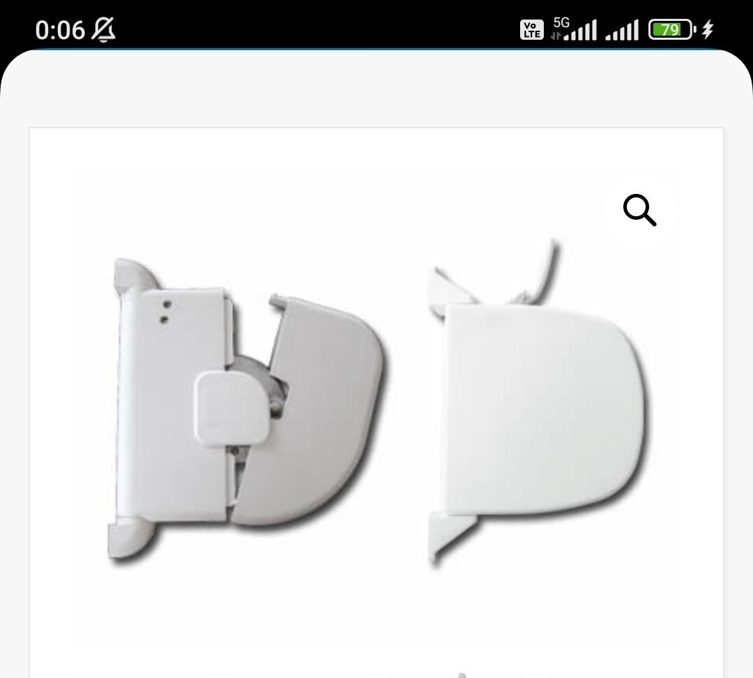

Insomniaa2024 Δημοσ. πριν από 9 ώρες Δημοσ. πριν από 9 ώρες Μήπως μπορεί κάποιος να με πει, πώς ανοίγει η ταμπακιέρα του ιμάντα από το παντζούρι; (Αν το λέω σωστά βέβαια.)
papoys1 Δημοσ. πριν από 48 λεπτά Δημοσ. πριν από 48 λεπτά 7 ώρες πριν, Insomniaa2024 είπε Μήπως μπορεί κάποιος να με πει, πώς ανοίγει η ταμπακιέρα του ιμάντα από το παντζούρι; (Αν το λέω σωστά βέβαια.) Για την πρώτη εικονα επειδή έχω αλλαξει αρκετές φορές θα σου πω ότι από την κάτω μεριά έχει μια ασφάλεια. Με ένα καρφάκι στην τρυπούλα πιέζεις μέσα την ασφάλεια τραβάς και ξεκουμπώνει. Στο κούμπωμα βάζεις πρώτα την πάνω πλευρά προσέχεις από κάτω να πάει στη σωστή θέση η ασφάλεια πιέζεις και κουμπώνει.Οταν βγάλεις τελείως τον ιμάντα από το καρούλι να κάνεις την τοποθέτηση δες πως είναι περασμένος στην έξοδο για να τον βάλεις μετά στην ίδια θέση ώστε να κλειδώνει όταν τραβάς για άνοιγμα ή κλείσιμο του παντζουριού. Για να περάσεις τον νέο ιμάντα είναι λίγο μπέρδεμα.Τραβάς έξω όλο τον ιμάντα και τοποθετείς μία βιδούλα σε κάποια τρυπούλα στο καρούλι να μην περιστρέφεται περνάς τον νέο ιμάντα και μετά βγάζεις τη βιδούλα να μαζέψει. Στη δεύτερη εικόνα δεν ξέρω τι είναι.!!! Ενδεχομένως μηχανισμός που ανοιγει διαφορετικά αλλά ο πρώτος χρησιμοποιείται ευραίως για παντζούρια
