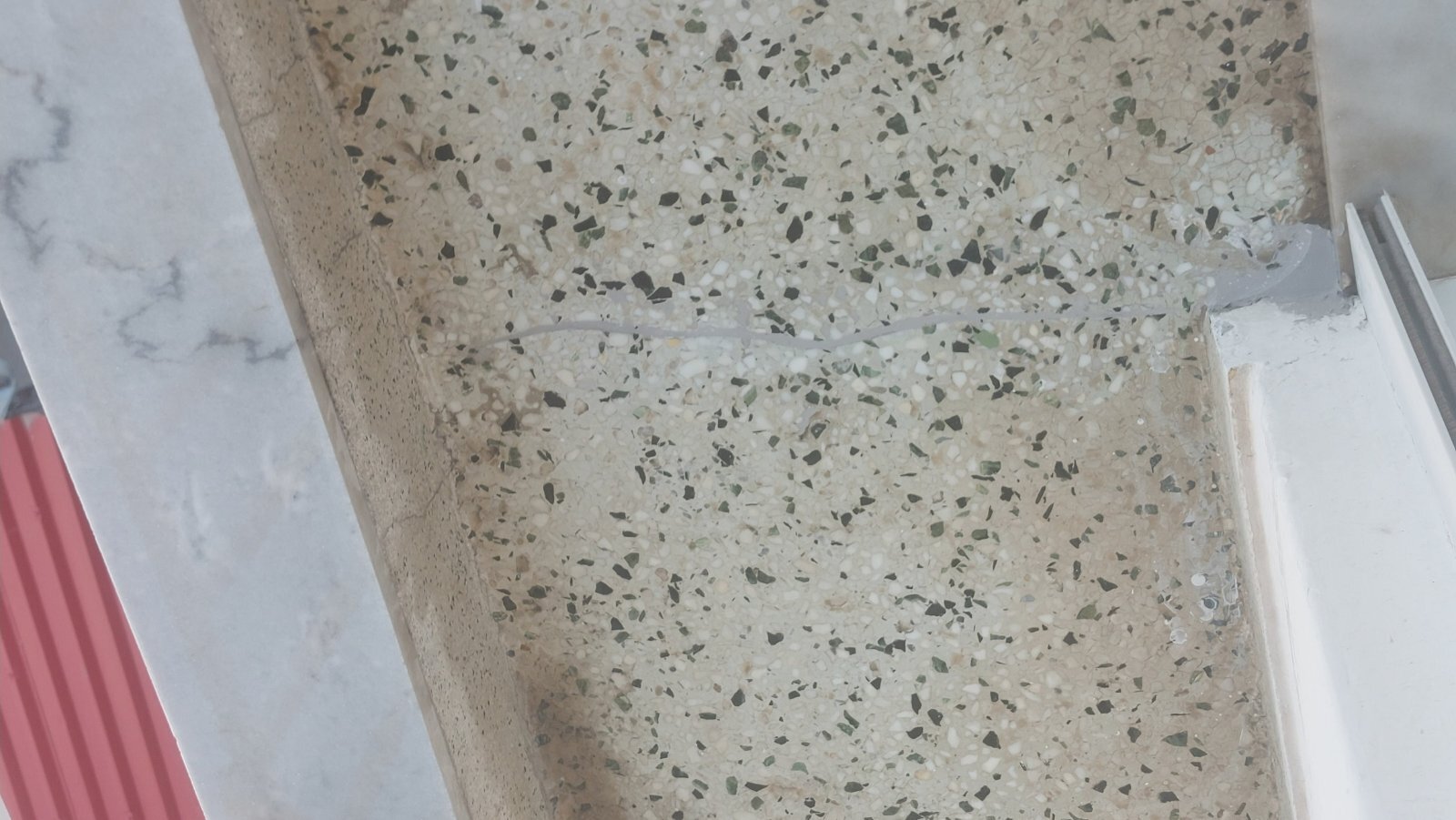

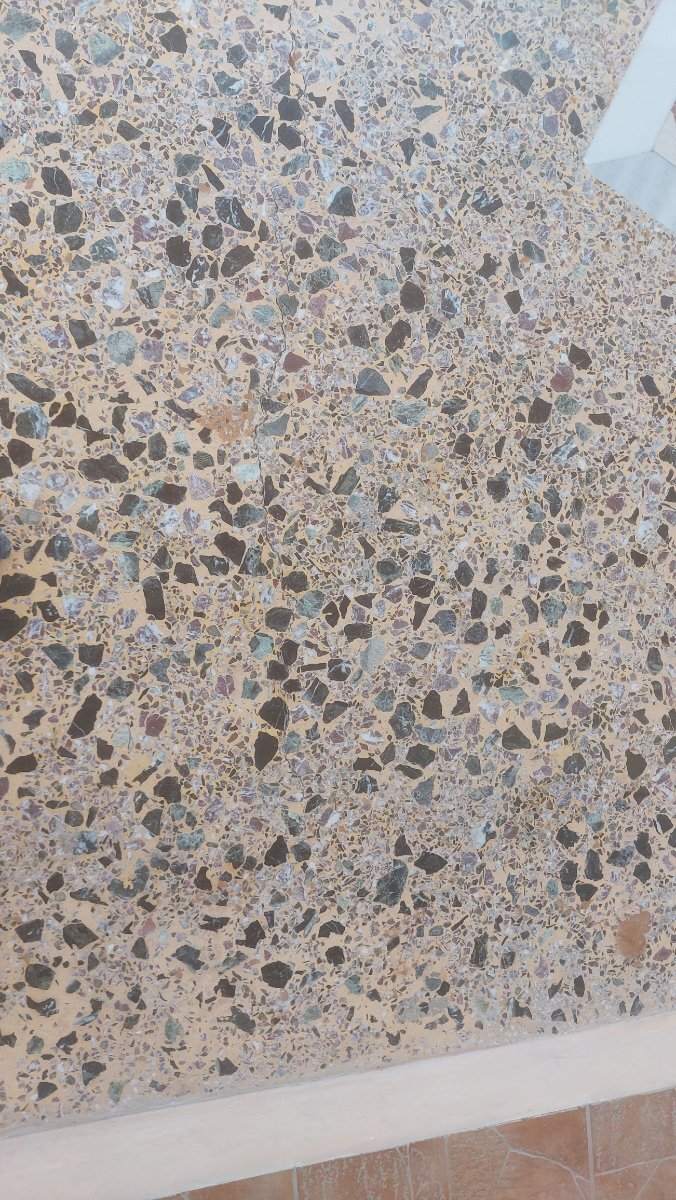

GeoZaf1983 Δημοσ. 11 Αυγούστου 2024 Δημοσ. 11 Αυγούστου 2024 Καλησπέρα παιδιά , μόλις μπήκα σε καινούριο σπίτι και είμαι σε διαδικασία επισκευών . Επόμενος στόχος : μπαλκόνι . Έχω 26 μέτρα μπαλκόνι και μωσαϊκό σε αυτό . Το μωσαϊκό είναι με ρωγμές στην άκρη προς τα μάρμαρα και νερά τρέχουν κάτω . Ευτυχώς δεν είναι κανένας ακόμα κάτω . Σκέφτομαι να κάνω πρώτα τις επισκευές στο μωσαϊκό και μετά να δω υλικό κάλυψης . Αλλά μετά , πρέπει να μπω σε διαδικασία με κλίσεις και πιθανή μη καλή εφαρμογή των πλακιδίων , καθώς μπορεί να σχηματιστεί δόντι κτλ + ότι θα χρειαστούμε και καινούρια κάγκελα , καθώς δεν βλέπω να επισκευάζονται αυτά . Στο θέμα λοιπόν : ποια πιστεύετε ότι θα είναι η σωστή διαδικασία για την υγρομόνωση των μπαλκονιών , να κρατήσω το μωσαϊκό και να το επισκευάσω ή να προχωρήσω σε αλλαγές ? Όλες οι ιδέες καλοδεχούμενες

gpapadakis Δημοσ. 12 Αυγούστου 2024 Δημοσ. 12 Αυγούστου 2024 (επεξεργασμένο) Αν έχει σιφώνια και λούκια το μπαλκόνι κάτω από το μωσαικο αλλάζεις πρώτα αυτά με καινούρια, μετά πλακάκι σε όλο το μπαλκόνι. Επεξ/σία 12 Αυγούστου 2024 από gpapadakis
alexvi Δημοσ. 12 Αυγούστου 2024 Δημοσ. 12 Αυγούστου 2024 Σωστά περνάς γραμμές πρώτα αποχέτευσης και μετά εποξικη ριτινη τώρα που ναι καλοκαίρι στοκαρεις και πλακάκια. Αντιολισθητικα για εμενα
