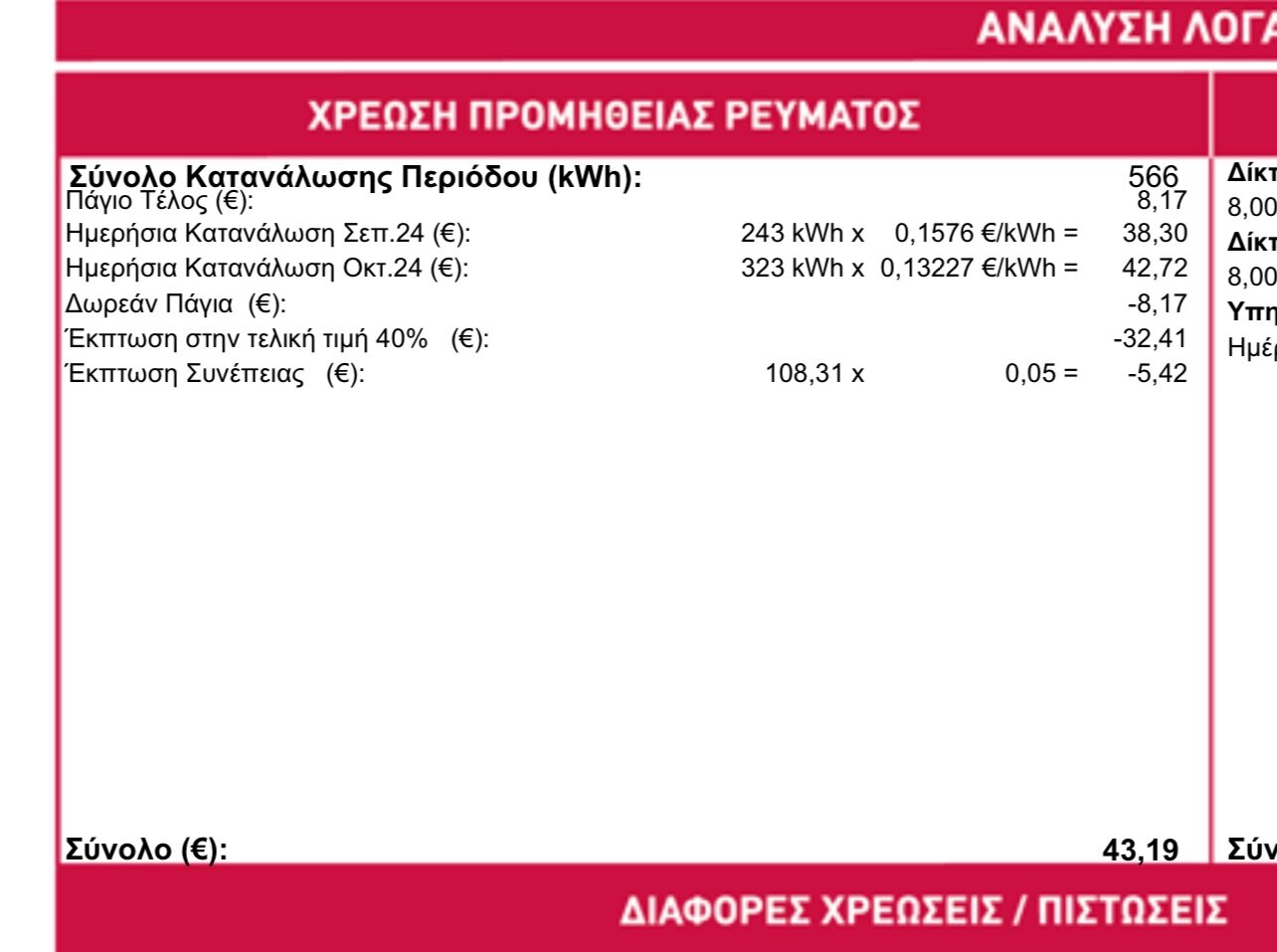

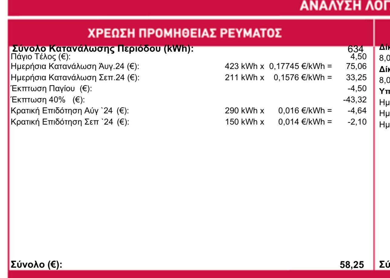

26 λεπτά πριν, Greg29M είπε
  Απόκρυψη περιεχομένων
IMG_8092.jpeg.7255c41d282e7444b6a355abd0595b0e.jpegIMG_8093.jpeg.4210493a43ae7404cdbba625107c347c.jpeg
Περίοδος 1ου λογαριασμού: 14/08-10/09/2024
Περίοδος 2ου λογαριασμού: 10/09-29/10/2024
Έχουν υπολογιστεί σωστά οι χρεώσεις; Γιατί έχετε πει ότι γίνεται διόρθωση στον επόμενο λογαριασμό αλλά δεν έχει γίνει σε εμένα…; Επίσης η ΤΕΑ πως υπολογίζεται στην παραπάνω περίπτωση; Αναλογικά ανά ημερομηνίες συγκεκριμένες ;
Πιθανότατα αυτό συμβαίνει επειδή είναι ένα τι μήπως; Δεν έχει γίνει η εφαρμογή του εκκαθαριστικού κάθε μήνα στην περιοχή σου;
Αλλιώς θα έπρεπε σε εκκαθάριση να κάνουν διόρθωση της χονδρικής Σεπτεμβρίου πχ στο δεύτερο λογαριασμό. Η ΤΕΑ η σωστή υπολογίζεται μετά το πέρας του μήνα ως η μέση τιμή ΤΕΑ από το χρηματιστήριο.
Αφού προκύψει αυτή τότε υπολογίζουν την ημέρα ως 1.1357 Χ ΤΕΑ μήνα+ 0.03 και τη νύκτα ως 1.1357ΧΤΕΑ μήνα+0.02. και μετά από ο,τι προκύψει μπαίνει η έκπτωση 40% και το 5% συνέπειας.
Επεξ/σία από juanjk

Οχι στην περιοχή μου επειδή είναι οικισμός γίνεται καταμέτρηση ακόμα κάθε 4 μήνες. Αλλά δηλώνω εγώ κάθε μήνα ένδειξη και εκδίδουν εκκαθαριστικό. Η ΤΕΑ στον τύπο που μου αναγράφεις υπολογίζεται αναλογικά για το διάστημα πχ από 10/09-30/09 ή πάει ΤΕΑ ολική Σεπτεμβρίου ;
Επισης μου έφαγαν και την κρατική επιδότηση στον 2ο λογαριασμό για το μήνα Σεπτέμβριο.
Επεξ/σία από Greg29M

11 λεπτά πριν, Greg29M είπε
Εκτός από τον πάροχο αν όχι κάθε μήνα έστω στο δίμηνο δήλωσε και στο δεδδηε την ένδειξη, βλ. Αίτηματα ΔΕΔΔΗΕ online.
Στη διόρθωση πάει ΤΕΑ ολικά Σεπτεμβρίου αλλιώς αν δεν έχει παρέλθει ο μήνας λαμβάνουν υπόψη του προηγουμενου μήνα.
