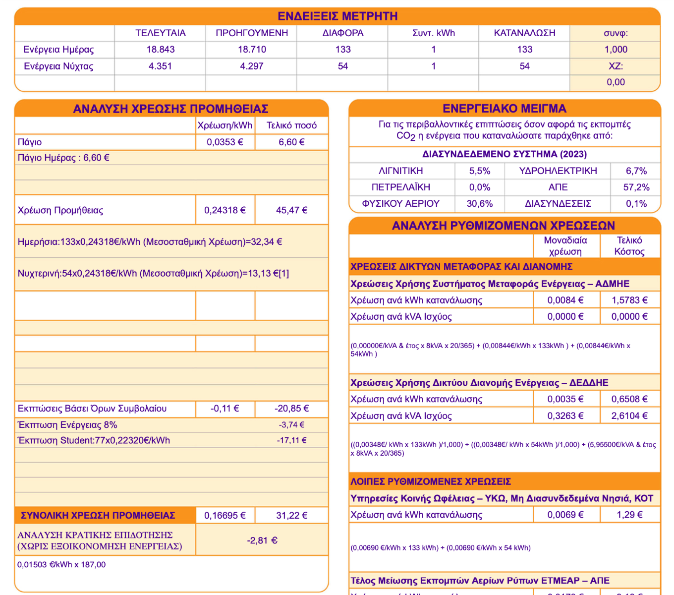

Χαίρετε! Έχω κάνει στην protergia το student με 9,90ε για τις πρώτες 115 κιλωβατώρες και στον πρώτο λογαριασμό βλέπω αυτό:
image.png.2cf0acff84396396deb160f6d42fca3c.pngΗ κατανάλωση μου είναι κοντά 180kwh γιατί πάει από την τελευταία μέτρηση κάπου τον Νοέμβρη. Έχω πάρει και 24ε πίσω από τον προηγούμενο πάροχο. Θεωρείτε ότι θα είμαι οκ ή σας φαίνεται και εσάς κάτι λάθος;
Επειδή έχεις 187 κιλοβατώρες σε 20 ημέρες, λογικά θα φτάνεις 270 κατανάλωση ανά μήνα. Αν είναι έτσι, τότε δεν σε βολεύει πιστεύω το πρόγραμμα, γιατί ναι μεν τις πρώτες 115 τις έχεις στα 9,90 αλλά τις υπόλοιπες τις χρεώνεις 0,24. Από τα student μήπως θα σε βόλευει το zenith sudent που έχει σταθερή τιμή έως τις 200KWh/μήνα. Αλλιώς και το ΔΕΗ myhomeonline με τα προμο του θα σου εβγαινε καλά, αρκεί να δεσμευτείς για 9 μήνες.

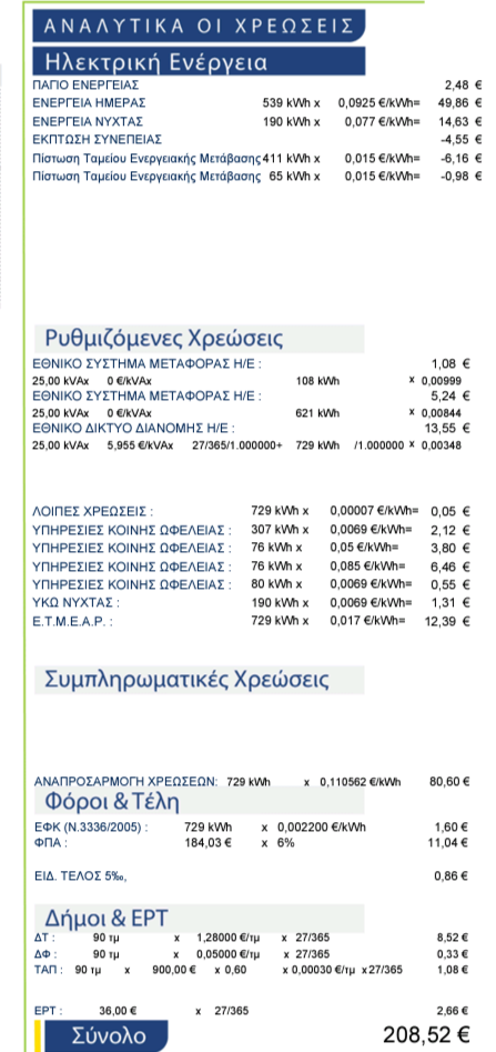

Καλησπέρα σας! Είμαι στην ΗΡΩΝ και έχω κατανάλωση περίπου 600-650 kWh το μήνα συνολικά με νυχτερινό. Παραθέτω και τον λογαριασμό.
Ποια εταιρεία προτείνετε και ποιο πρόγραμμα για πιο οικονομικούς λογαριασμούς ;
Σας ευχαριστώ!
Κάποιο από τα μπλε σταθερά fysiko aeriou, zenith, protergia ή elpedison θα πρότεινα

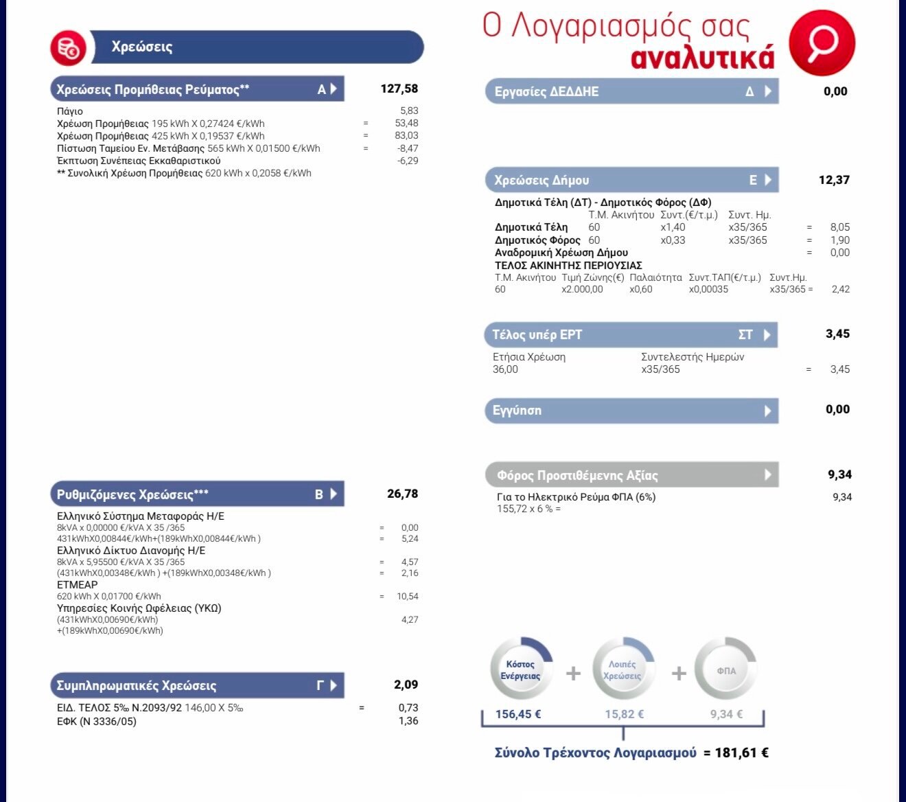

Έχω υβριδικό αυτοκίνητο και το φορτίζω συχνά,επίσης δουλεύουν κάθε μέρα 1 με 2 Aircon,με τον παρακάτω λογαριασμο.
Τι μου προτείνετε να βάλω μπας και έρθει λίγο φτηνότερα;
Μπλε πρόγραμμα θα πρότεινα από τα παραπάνω

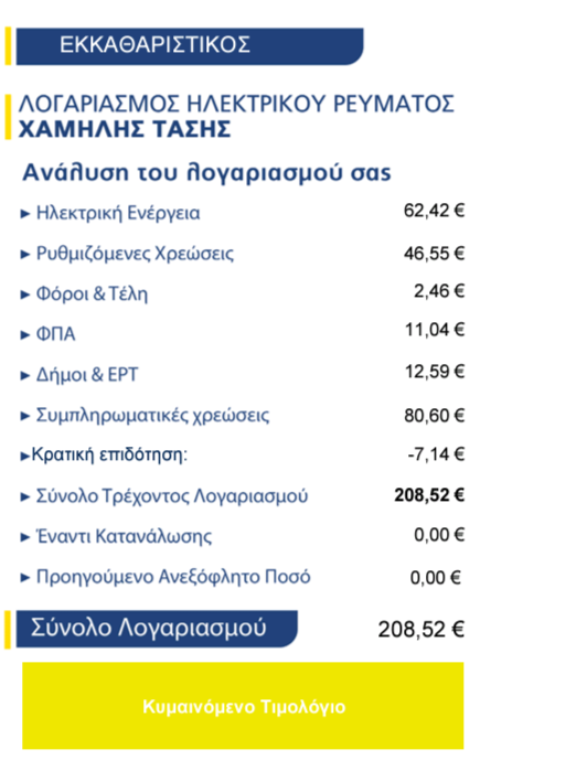

51 λεπτά πριν, panosss567 είπε
Δεν είναι άρχοντας. Πιθανό ολόκληρος λογαριασμός να βοηθού σε περισσότερο, αλλά βλέπω ένα 80άρι σαν αναπροσαρμογή χρεώσεων.
Μάλλον είσαι σε κάποιο κυμενόμενο το οποίο έχει ρήτρα άννα προσαρμογής περίπου στα 11 λεπτά το kw.
Σε ποιά εταιρία είσαι;
Είναι το eunice flow κίτρινο κυμαινόμενο. Κρύβει τη γραμμή που αναγράφει αναπροσαρμογή :) :)
Όχι βρε δεν έχω κρύψει κάτι,ότι ήταν το ανέβασα χωρίς να κρύψω κάτι.

Η Eunice εννοώ :) Εφαρμόζει ρήτρα αναπροσαρμογής στο πρόγραμμα αυτό. Βάζοντας στο excel μου τα στοιχεία κατανάλωσης και παροχής μπορείς να δεις κάποιες επιλογές στην ετήσια σύγκριση από κάτω.

4 ώρες πριν, juanjk είπε
έχω 187 κιλ. σε 75 ημέρες. η τελευταία μέτρηση του ΔΕΔΔΗΕ έγινε στη ΔΕΗ στις 25/11. Ο τελικός της ΔΕΗ που βγήκε τέλη δεκέμβρη ήταν -24€.
Επεξ/σία από panos-
1 ώρα πριν, panos- είπε
Τότε λογικά δηλώθηκε λανθασμένη αρχική ένδειξη στο λογαριασμό Protergia (για αυτό ίσως και ο αρνητικός στον προηγούμενο πάροχο) γιατί οι 187 κιλοβατώρες στο λογαριασμό που έβαλες φαίνεται να έγιναν σε 20 ημέρες.
Από εδώ και πέρα εφόσον κάνεις τόσο χαμηλή κατανάλωση είσαι μια χαρά με το πρόγραμμα.
