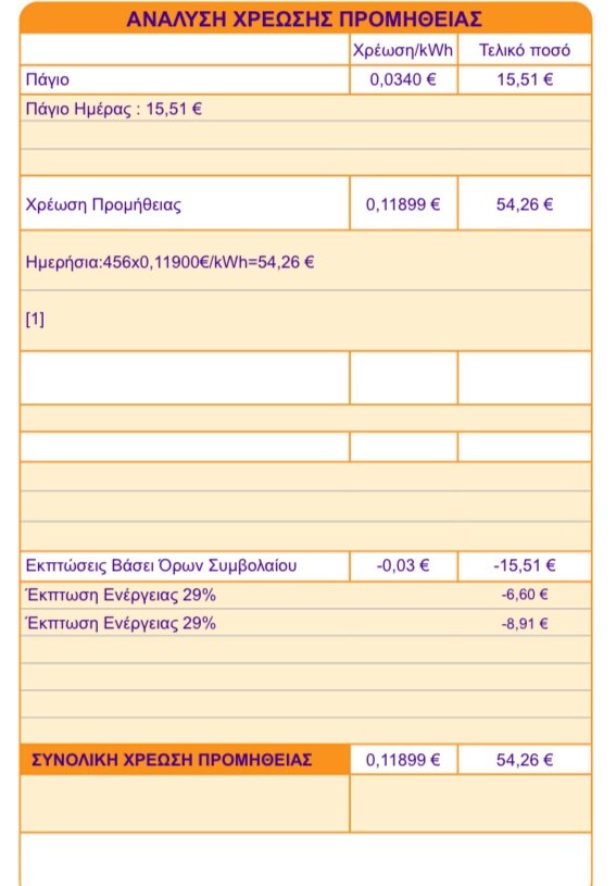

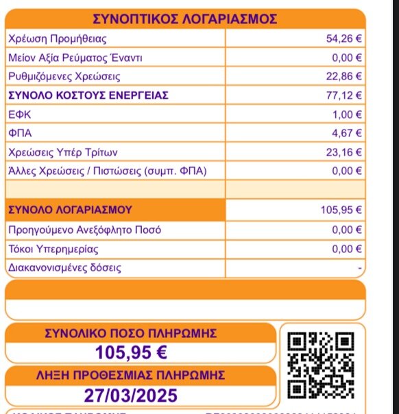

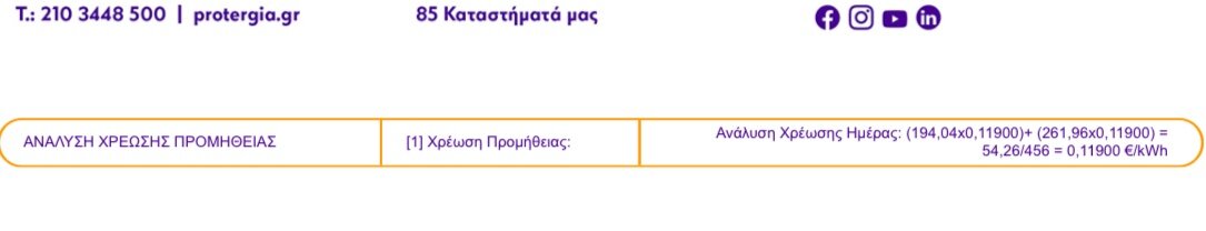

Να ρωτήσω κάτι για τον πρώτο λογαριασμό της Protergia που μου ήρθε. Τους έχω στείλει μέιλ από την Κυριακή αλλά φυσικά δεν έχω λάβει απάντηση. Εχει συμβεί σε κάποιον από εδώ μέσα; Όρεξη έχω τώρα να τους κυνηγάω από τον πρώτο λογαριασμό .εχω το σταθερό προγραμμα 6Μ με την τελική χρέωση γύρω στα 0,085 per κιλοβατώρα . Βλέπετε εσείς κάπου να μου έχουν κάνει την έκπτωση στις κιλοβατώρες στην τελική τιμή και να έχουν αφαιρέσει τα δέκα ευρώ από το bring a friend?
''Καλησπέρα σας, παρατήρησα στο πρώτο λογαριασμό που μου ήρθε ότι πρώτον στη χρέωση προμήθειας βλέπω ότι πραγματοποιήθηκε με την τιμή κιλοβατώρας 0,11889 καθώς η τελική χρέωση προμήθειας είναι 54,26 ευρώ (0,11899 Χ 456 = 54,26 ευρώ) και στο τέλος δεν αφαιρείται κάπου από ότι βλέπω η έκπτωση των 15,51 ευρώ όπως αναγράφεται στον λογαριασμό. Δεύτερον, δεν βλέπω κάπου την έκπτωση από το referral code bring a friend όπως είχα υπόγραψει στην σχετική σύμβαση

456*0.085€+ το πάγιο βγαζει 54.26€. Η έκπτωση του bring a friend δεν μπήκε, το ίδιο έκαναν και σε μένα. Εννοείται δεν μου απάντησαν πότε σε μέιλ που έστειλα.

Η τιμή του ρεύματος από ότι βλέπω κανονική σου είναι (βγάζεις τα 15.51€ από τα 54.26 που χρεώνουν αρχικά χωρίς την έκπτωση συνέπειας).
Το bring a friend δεν σου βγάλανε από το πάγιο.
Κάνε τηλ.
Εμένα μπήκαν όλα κανονικά όπως πρέπει από τον πρώτο μήνα.
