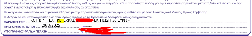

Γνώμη μου να ξαναπάρεις τηλέφωνο, να πέσεις σε άλλο υπάλληλο. Εκτιμώ ότι δεν πρέπει να στείλεις εσύ τα δικαιολογητικά μόνος, πριν να σου τηλεφωνήσουν, μην υπάρξει κίνδυνος να χάσεις τα 5x10 ευρώ που θα πάρεις με τη σύσταση.
Δεν υπάρχει πρόβλημα να στείλει τα δικαιολογητικά στο sales. Απλά πρέπει να ελέγξει ότι στο συμβόλαιο όταν θα το λάβει ότι θα γράφει το “BAF REFERRAL” στις παρατηρήσεις για να λάβει τα 5x10
Επεξ/σία από Dimath12
  • Απαντ. 13k
50 λεπτά πριν, Dimath12 είπε
Αυτο εδω λες ε? και εγω απο ταχυτητα δεν το τσεκαρα οταν ηρθε το συμβολαιο αλλα ειναι εκει.
2 λεπτά πριν, vaggos88 είπε
Ναι

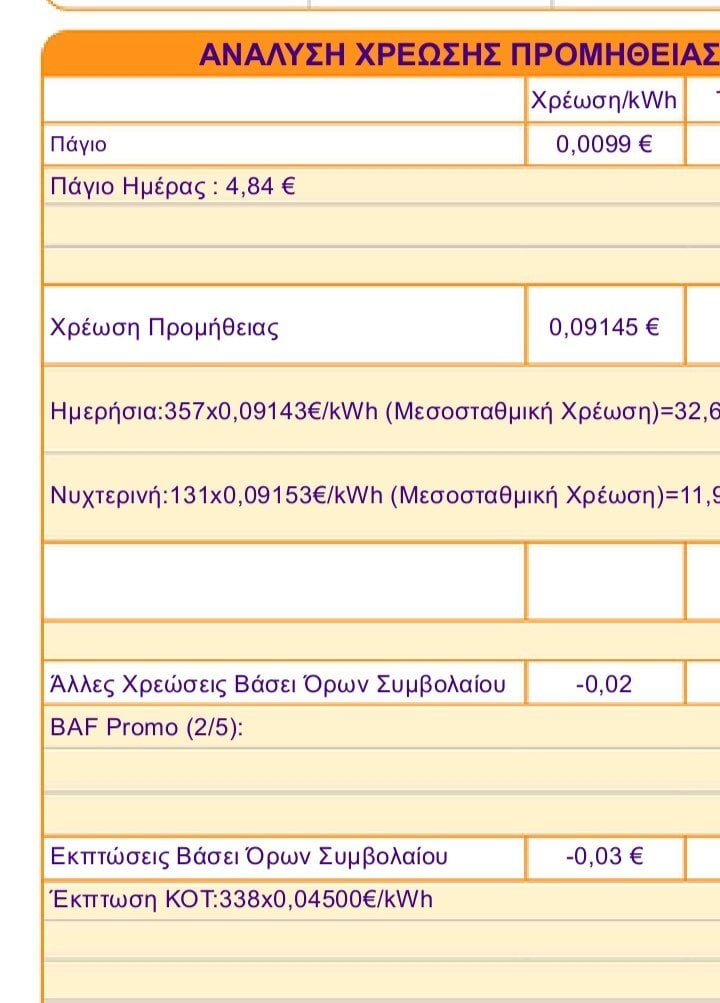

Είμαι στο online deal απο 02/07 (έκανα αλλαγή απο το online) και μου ήρθε εκκαθαριστικός για περίοδο 09/07 εως 07/08 και αναφέρει δύο χρεώσεις: 0,09093 και 0,09762. Έκανα κάποιους υπολογισμούς και κατέληξα πως έσπασαν τις kWh στους 2 μήνες και χρεώνουν με 0,09093 τον Ιούλιο και με 0,09762 τον Αύγουστο.
Μικρή η διαφορά στην χρέωση, αλλά θέλω να ξέρω τον λόγο...

Καλησπέρα.
Κι εγώ ήμουν στο online  και από 2 Ιουλίου είμαι στο deal.
 Ήρθε λογαριασμός περίοδος κατανάλωσης 29/6/25 έως 28/7/25
Με τιμολόγηση τις ημερήσιες kwhs με 0.9143
Και νυχτερινές 0.9153

Και σε μενα εχει συμβει, και απο οτι καταλαβα, εκανα δηλ τους υπολογισμους και ετσι ειναι. Περιοδος λογαριασμου 1-31 ιουλιου, 2 ιουλιου πηγα στο deal, εαν κανω την πραξη χ κιλοβατωρες δια 31 μερες του λογαριασμου και μετα την μια μερα χρεωσω με 0,107 που ηταν στο παλιο συν 30μερες με 0,09093 που ειναι το καινουργιο, και μετα προσθεσω τις δυο τιμες και διαιρεσω παλι με τις κιλοβατωρες που καταναλωσα, βγαινει μια μεση τιμη, γιαυτο εχεις χρεωθει με διαφορετικη τιμη, ειναι δηλαδη ο μεσος ορος αναλογικα. Δεν ξερω αν ειναι κατανοητο, καπως μπερδεμενο το εγραψα.

Σε σενα δεν ξερω γτ αν οντως εισαι απο 2/7 στο καινουργιο, μιας και ο λογαριασμος σου ειναι απο 9/7 εως 7/8, σιγουρα η αλλαγη εγινε 2/7;

Ok. Το καταλαβαίνω όπως το γράφεις, βγαίνει μια μέση τιμή.
Γιατί όμως είναι διαφορετική η ημέρας από τις νύχτας;

Γτ ολο αυτο που ειπα, αφου εχεις διζωνικο μετρητη, γινεται ξεχωριστα για καθε ζωνη οποτε αναλογα την καταναλωση της καθε ζωνης γινεται η παραπανω διαδικασια, ετσι βγαινει διαφορετικη μεση τιμη για την καθε ζωνη.
Κανονικη ζωνη
357kw/30ημερες = 11,9kw την ημερα
11,9kw x 29 ημερες x 0,09093 = 31,38 ευρω
11,9kw x 1 ημερα x 0,107 = 1,27
31,38 + 1,27 = 32,65
32,65 ευρω / 357 kw = 0,0914

Έτσι ακριβώς είναι , όπως τα λές . Αλλά επειδή είναι αναλογικά , έπρεπε να είναι η ίδια ΜΤ . Σωστά απορεί ο συμφορουμίτης . Προφανώς είναι λόγω της στρογγυλοποίησης στα 2 δεκαδικά .
