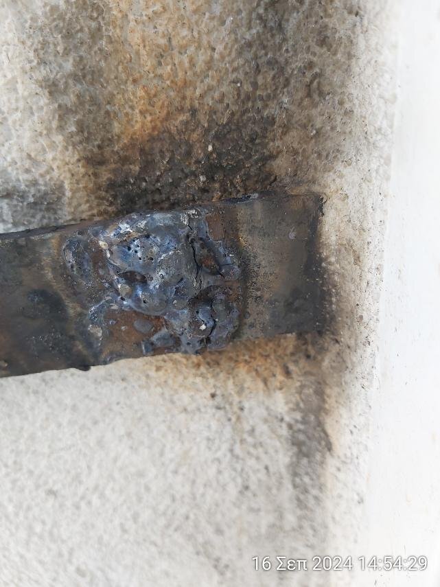

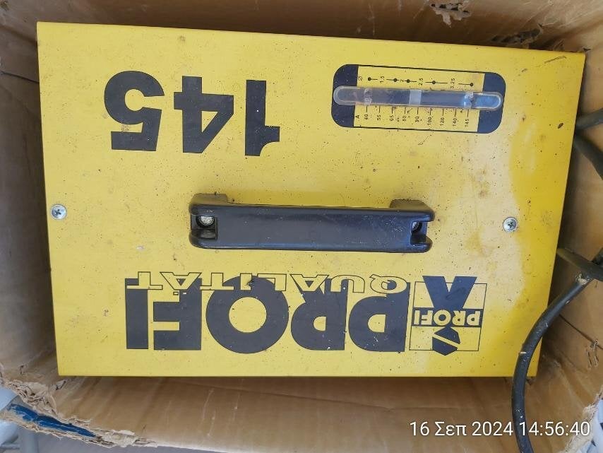

dionisis1960a Δημοσ. 16 Σεπτεμβρίου 2024 Δημοσ. 16 Σεπτεμβρίου 2024 (επεξεργασμένο) Έχω μια απλη ηλεκτροσυγκόλληση Profi 145 (δες φωτο) και πού και πού κάνω μια κόλληση με ηλεκτρόδιο 2,5 ερασιτεχνικά όπου χρειαστεί στο σπίτι αλλά γενικά δεν είμαι ευχαριστημένος με το αποτέλεσμα. Οι κολλήσεις συνήθως σπάνε σε πίεση παρόλο που τους βάζω πολλή κόλληση. Η ρύθμιση όπως φαίνεται στη φωτό είναι για ηλεκτρόδιο 2,5, περίπου 85 Α. Στη δεύτερη φωτό έχω κολλήσει μια προέκταση για μεντεσέ παντζιουριού αλλά όταν την πίεσα έσπασε... Τα σίδερα τα είχα καθαρίσει πριν με τροχό. Κρούστα πάστας δε δημιουργείται για να την βγαλω όπως βλέπω σε κάποια βίντεο.Τι λάθος κάνω; Μήπως να πάρω μια inverter; Επεξ/σία 16 Σεπτεμβρίου 2024 από dionisis1960a

nickol-us Δημοσ. 16 Σεπτεμβρίου 2024 Δημοσ. 16 Σεπτεμβρίου 2024 Παρόλο που κι εγώ δε δηλώνω τεχνήτης της ηλεκτροκόλλησης, φαίνεται οτι η κόλληση σου είναι επιφανειακή και γεμάτη πόρους. Ίσως να δοκίμασες να ανεβάσεις λίγο τα αμπέρ ωστε να δεις την κόλληση να συγκολλεί τα μέταλλα από κάτω της και να μην μένει απλά στην επιφάνεια. Η πάστα που λες είναι εκεί και πρέπει να την χτυπάς για να φεύγουν τα υπολλείματα πρωτού ξανακολλήσεις. Έχω την εντύπωση οτι οι πόροι είναι από κόλληση πάνω στην πάστα. Για να φτάσεις σε σημείο να δεις το φλοιό που βγάζουν όσοι κολλούν επαγγελματικά στο yt, θέλεις πολύ δρόμο ακόμα... 2
logokrimenos Δημοσ. 16 Σεπτεμβρίου 2024 Δημοσ. 16 Σεπτεμβρίου 2024 Πρέπει να αφήνεις ένα μικρό κενό ανάμεσα στα μεταλα που κολλάς. Βάζεις μια πόντα πρωτα στο πάνω μέρος και μια στο κάτω μερος και μετα ξεκινάς να κολλάς για να γεμίσει το κενο και να πάρει απο δεξια και αριστερα να κολλήσει. Κάνε δοκιμές στον πάγκο σου. Επίσης η πάστα έιναι πάνω και δε την έχει βγάλει 1
ΠάρηςΓ Δημοσ. 16 Σεπτεμβρίου 2024 Δημοσ. 16 Σεπτεμβρίου 2024 Κολαω σπάνια. Στην αρχή είχα ίδιο πρόβλημα. Βασικά φαίνεται ότι το προσπαθείς πολύ αλλά κολλάς σε λάθος σημείο και επιφανειακά. Θέλει χρόνο να λιώσει το μεταλο. Ελπίζω να έχεις αυτόματη μάσκα. Για αρχή προσπάθησε να κολλήσεις ένα σημείο μόνο πχ στη μέση μέχρι να δεις ότι λιώνει. 1

Haldol Δημοσ. 16 Σεπτεμβρίου 2024 Δημοσ. 16 Σεπτεμβρίου 2024 Θέλεις αρκετή εξάσκηση. Η κόλλησή σου σπάει διότι στην ουσία δεν έχουν λιώσει όλα τα μέταλλα αναμεταξύ τους, αλλά "τσιχλοκόλλησαν" (σίγουρα δεν είναι δόκιμος ο όρος! ) επιφανειακά. Δεν τα «έσκαψε» δηλαδή η «λιμνούλα» απ' το λιωμένο μέταλλο για να ενώσει πραγματικά. Θα σου πρότεινα να βρεις ή να κόψεις μικρά κομματάκια μέταλλο και να κάνεις πειράματα. Κάτσε και κόλλα τα με άλλες ρυθμίσεις, με άλλες κινήσεις, με άλλα πάχη ηλεκτροδίου, κ.λπ. Χάλασε κάνα - δυο κιλά ατσάλι έτσι. Και μη το «φοβάσαι» - πάντα όμως με το σωστό εξοπλισμό (ηλεκτρονική μάσκα, μακρυά ρούχα και γάντια). 2 hours ago, papoys1 said: Η καλύτερη λύση για αρχάριο είναι σύρματος. Περιμένω πότε θα βγάλει το lidl να πάρω μία γιατί και γω αν και έχω ινβέρτερ κάνω κάτι κολήσεις για γέλια😁 Σύρματος εννοείς flux ή κανονική, με αέριο; Διότι το flux έχει αρκετά στραβά. Το αέριο απ' την άλλη είναι μπελάς από μόνο του. Γι' αρχάριο (που κι εγώ αρχάριος είμαι) θα 'λεγα ότι μια τίμια inverter (π.χ. μια Helix) με αρκετά «καλούδια» (hot start, anti - stick, κ.λπ) είναι υπερ-αρκετή. Μετά πάμε σε άλλα μονοπάτια. 2
cthulhucarbide Δημοσ. 16 Σεπτεμβρίου 2024 Δημοσ. 16 Σεπτεμβρίου 2024 (επεξεργασμένο) Η κόλληση που έχεις κάνει που βλέπουμε στην φωτογραφία είναι απλά κάκιστη. Και το σπάσιμο όπως βλέπεις είναι σε σημείο που δεν έχει καθόλου κόλληση. Κρούστα πάστας δεν δημιουργείται διότι λόγω της κακής κόλλησης έχει ανακατευτεί με το σίδερο έχει γίνει όλο μαζί μια μάζα και δεν μπορεί να αφαιρεθεί. Άμα κάνεις καλή κόλληση η πάστα κάθεται στην επιφάνεια και αφού κρυώσει πέφτει σχεδόν μόνη της. Το πρόβλημά σου είναι ότι δεν ξέρεις να κολλάς. (Κατά ένα 20% να ευθύνεται η ποιότητα της μηχανής και κατά... 1% τα ηλεκτρόδια το πολύ). Κάνε εξάσκηση σε κομμάτια σίδερο μέχρι να δεις ότι μπορείς να βγάλεις μια αξιοπρεπή ραφή και μετά σε σημαντικά κομμάτια. Και καλύτερα να σου δείξει κάποιος που ξέρει από κοντά. Επίσης πολύ σημαντικό που πρέπει να ξέρει κανείς ότι όσο πιο λεπτά τα σίδερα τόσο πιο δύσκολα κολλάνε. Θέλουν πολύ μαστοριά για να μην τρυπήσουν κλπ. Οπότε ξεκίνα με τίποτα πιο χοντρό Επεξ/σία 16 Σεπτεμβρίου 2024 από cthulhucarbide 2
georgiouu Δημοσ. 16 Σεπτεμβρίου 2024 Δημοσ. 16 Σεπτεμβρίου 2024 απλως δεν ξερεις να κολλας,θελει εξασκηση και εμπειρια το βασικοτερο το ηλεκτροδιο πρεπει πηγαινοερχεται ζικ ζακ στα δυο σιδερα που θελεις να κολλησεις εσενα η κολληση εχει πεσει ολη στο αριστερο κομματι και ελαχιστη στην ενωση των δυο κομματιων σαν να μην εβλεπες που κολλαγες επισης επειδη γραφεις για πατζουρι αρα προσπαθεις να κολλησεις κατακορυφα δεν προκειται να το καταφερεις ποτε,η κατακορυφη κολληση θελει πολυ περισσοτερη εμπειρια απο την οριζοντια 1

sphinxgr Δημοσ. 17 Σεπτεμβρίου 2024 Δημοσ. 17 Σεπτεμβρίου 2024 Δε διάβασα όλο το Post γιατι μου χτύπησε alert στις πρωτες λεξεις. Γράφεις λοιπον "γεμίζω κόλληση". Πριν πολλά χρόνια που ξεκίνησα να ασχολούμαι, αυτο νόμιζα. Ότι ειναι κόλλα και την γεμίζεις. Προφανώς το ίδιο νομίζεις κ εσύ. Ο σκοπός λοιπόν την ηλεκτροκόλλησης δεν ειναι αυτός. Είναι με ένα γαζί με σταθερή ταχύτητα, να λιώσεις τα σίδερα που θες να κολλήσεις και να γίνουν ένα. Αν έχεις απόσταση, το ίδιο γίνεται αλλά γεμίζεις το κενό με το ηλεκτρόδιο. Οπότε θυμήσου. Σταθερή συνεχόμενη ταχύτητα σε ολη την κόλληση. Δες σχετικά βίντεο. Παίζουν πολλές παράμετροι για να το καταφέρεις.
logokrimenos Δημοσ. 17 Σεπτεμβρίου 2024 Δημοσ. 17 Σεπτεμβρίου 2024 Επίσης αν κολλάς με κοινό ηλεκτρόδιο, που με κοινό θα κολλάς, η διαδικασία είναι διαφορετική απο αυτα που βλέπεις σε βιντεάκια. Δεν ξεκινάς και κάνεις ραφή μέχρι το τέλος, αλλά κολλάς λίγο σταματάς κολλας λίγο πιο κατω σταματας κοκ. Δες αυτό το βιντεάκι να καταλάβεις τι εννοώ 1
Επισκέπτης Δημοσ. 29 Σεπτεμβρίου 2024 Δημοσ. 29 Σεπτεμβρίου 2024 Έχεις ψήσει το μέταλλο.πιθανως να βάζεις πάρα πολλά αμπερ. Καταρχας δε χρειάζεται ηλεκτροκόλληση αυτό το κομμάτι. Ακόμα και να το κάνεις με ηλεκτρόδιο το χτυπάς μετά να φύγει η πάστα. Επίσης θα πρέπει να κάνεις γαζί για να κολλησεις. Ποντάρισμα δεν χρειάζεται το κομμάτι είναι πολύ μικρό και κάθεται εύκολα. Μη σου πω με μια ακρυλική κόλλα το κόλλας καλύτερα Φιλικα
