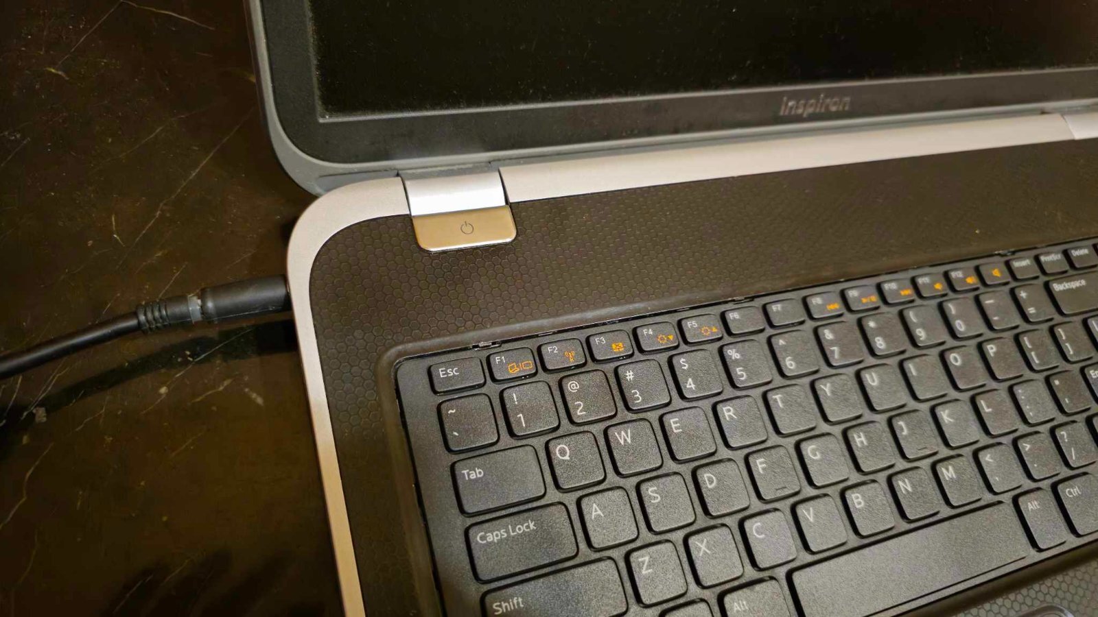

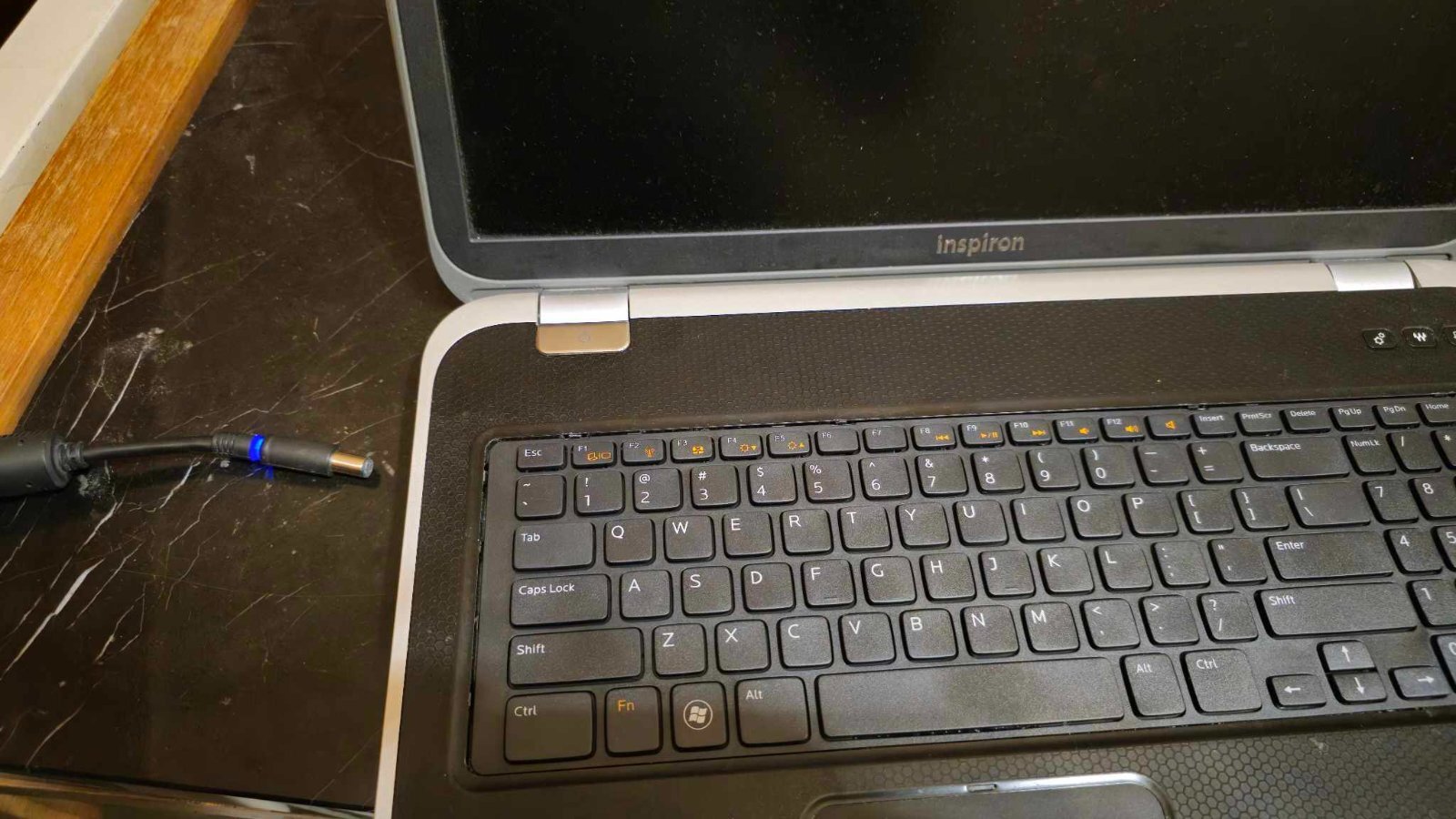

Μάλιστα, ενώ ο φορτιστης κανονικά δίνει ένα μπλε χρώμα στο βύσμα μόλις μπει στην πρίζα, τώρα όταν βάζω το βύσμα στο λαπτοπ αυτό το μπλε χάνεται.
Spoiler
Spoiler
Νομίζω αυτό είναι ένδειξη βραχυκυκλωματος μέσα στο λαπτοπ.

Να σου πω, με αυτό το φορτιστη χωρίς μπαταρία δούλευε μια χαρά. Και τώρα ακομα το μπλε φωτάκι στο βυσμα του φορτιστη ανάβει όταν τον βάλω στην πρίζα και σβήνει όταν βάλω το βυσμα στο λαπτοπ. (Οπως στις εικόνες που εβαλα) . Οπότε υπολογίζω ότι μέσα στο λαπτοπ υπάρχει βραχυκυκλωμα .
